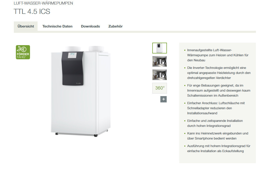

Ich hätte eher an so ein Gerät gedacht:
Weiße Luft-Wasser-Wärmepumpe TTL 4.5 ICS mit schwarzem Frontpanel, Detailansicht

Nun habe ich die Antwort von meinem Installateur bezüglich der heizlast bekommen. Wir haben eine heizlast von knapp 9kw.
Seine Antwort:
Das Gerät ist durch den Inverter modulierend und hat einen Leistungsbereich.
Ihre maximale Heizlast für Heizung beträgt laut Berechnung 8549W. Hinzu kommt noch die Heizleistung für Warmwasserbereitung. Ich bin mir sicher, dass hier das richtige Gerät für Sie ausgewählt wurde, da das Gerät in der Leistung weiter runter modulieren kann. Auch besteht die Möglichkeit die Verdichterleistung elektronisch zu begrenzen.
Die TTL 4.5 wäre mit 4KW für Ihr Haus und Ihren Warmwasserbedarf zu klein und häufig an der oberen Leistungsgrenze, was das Gerät stärker belastet, als im Teillastbereich. Auch würde der Elektro Heizstab häufig zuschalten, was entgegen der Förderbedingungen spricht.
Sie müssen eine Jahresarbeitszahl von 4.5 erreichen. Also im Jahres Durchschnitt aus 1kWh Strom 4,5kWh Wärme erzeugen. Mit der TTL9.5 ist dies gewährleistet.
