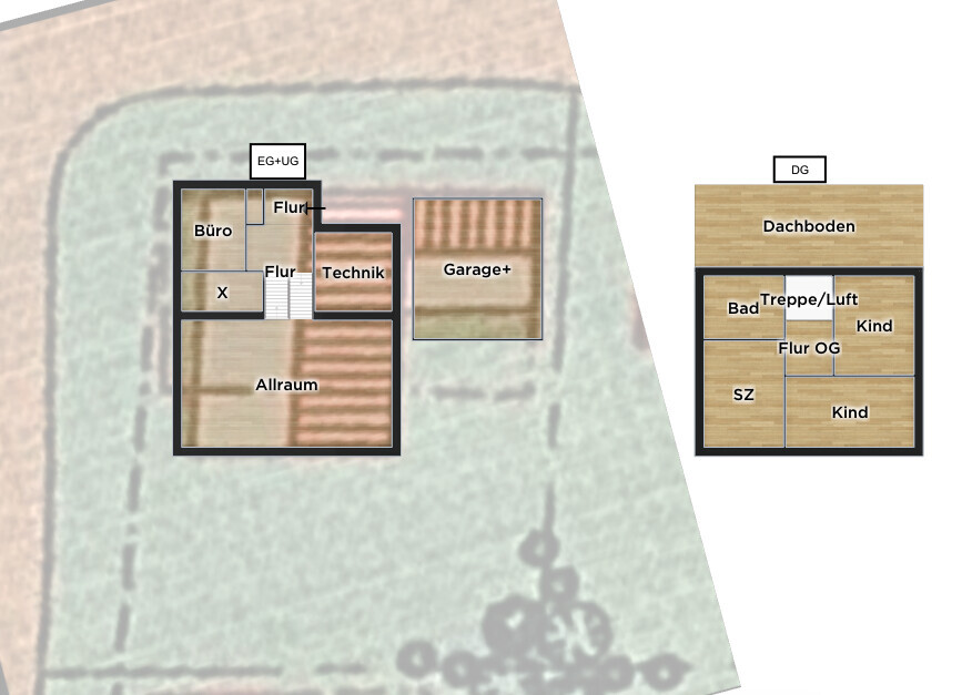

ypg04.06.25 23:07
Ein Split Level eignet sich - denke ich - besser auf diesem Grundstück als Du denkst. Gerade bei nur 10& Neigung des Grundstückes.
Allerdings darf man nicht an die klassische 2-geschossige Form denken, sondern verschachtelter. Dadurch ist der statische Aufwand auch umfangreicher. Man setzt mehr Außenwände zum Abfangen... muss etwas großzügiger denken. Allerdings gibt es auch viele Reihenhäuser in SL - ob man die allerdings für praktisch empfindet und nachbauen möchte, stell ich gar nicht zur Diskussion.
Allerdings geben ich zu: ein SL lebt nicht von knauseriger Wohnfläche. Wenn man damit aufgrund von Kosten eher haushalten muss, rate ich von SL ab.
Hier würde es ungefähr so passen. Grundriss ist eher hingerotzt - ich wollte nur mal die versetzten Ebenen zeigen. Mein Programm kann das nicht. bzw ist es ein heiden Aufwand, mit mehreren Deckenhöhen in einer Ebene zu spielen. Mein Tipp: lass es sein, wenn Du nicht gerade ne Mio versenken willst. 10% sind immer eben machbar.
Grundriss: links EG+UG mit Buro, Allraum, Garage; rechts DG mit Flur OG, Bad, Treppe, SZ.
Grundsätzlich kannst Du den Fragebogen zur Grundrissdiskussion mal ausfüllen, wenn Ihr Euch Gedanken darüber macht bzw einen Architektenplan habt.

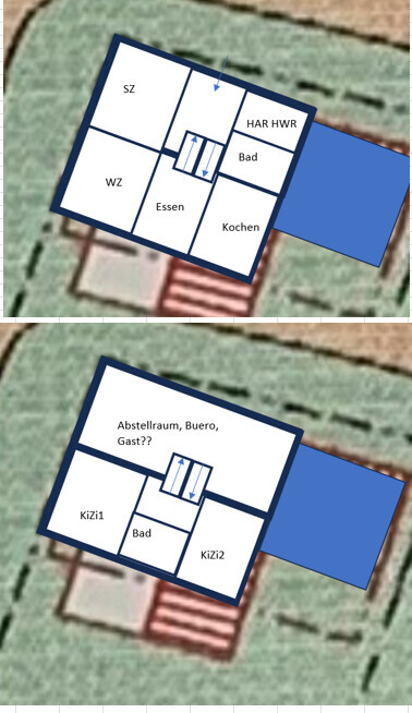

Hier mal noch die Skizzen der Grundrisse des SL. Unten Wohnen Essen Kochen, Einagngsebene Schlafzimmer usw. Über dem WEK dann die Kinderebene. Das sollten bei 11,4 *10m Baukörper ca,. 130 m2 Wohnfläche sein. Alternativen gibt es in der 4. Ebene. Statisch sehe ich da weniger Probleme. Eher der Mehraufwand wegen der Betonierabschnitte.
Zwei Hausgrundrisse: obere Etage SZ/WZ/Essen/Kochen/Bad; KiZi1/2, Büro, Gast unten; Anbau rechts.
Wie schon sagte, Es gibt sicher hier auch sehr gute Entwürfe ohne SL.
motorradsilke05.06.25 09:51
Ich würde dann Garage und Haus tauschen und die Zufahrt von der Nordseite anlegen. Dann bleibt ein besserer Südwestgarten.
