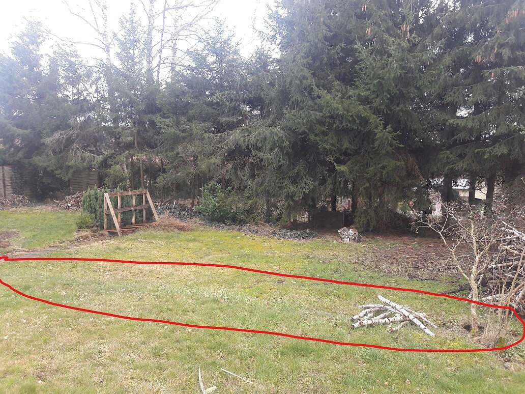

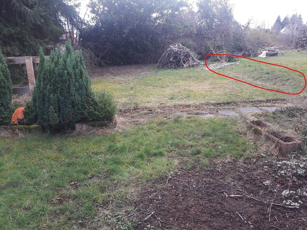

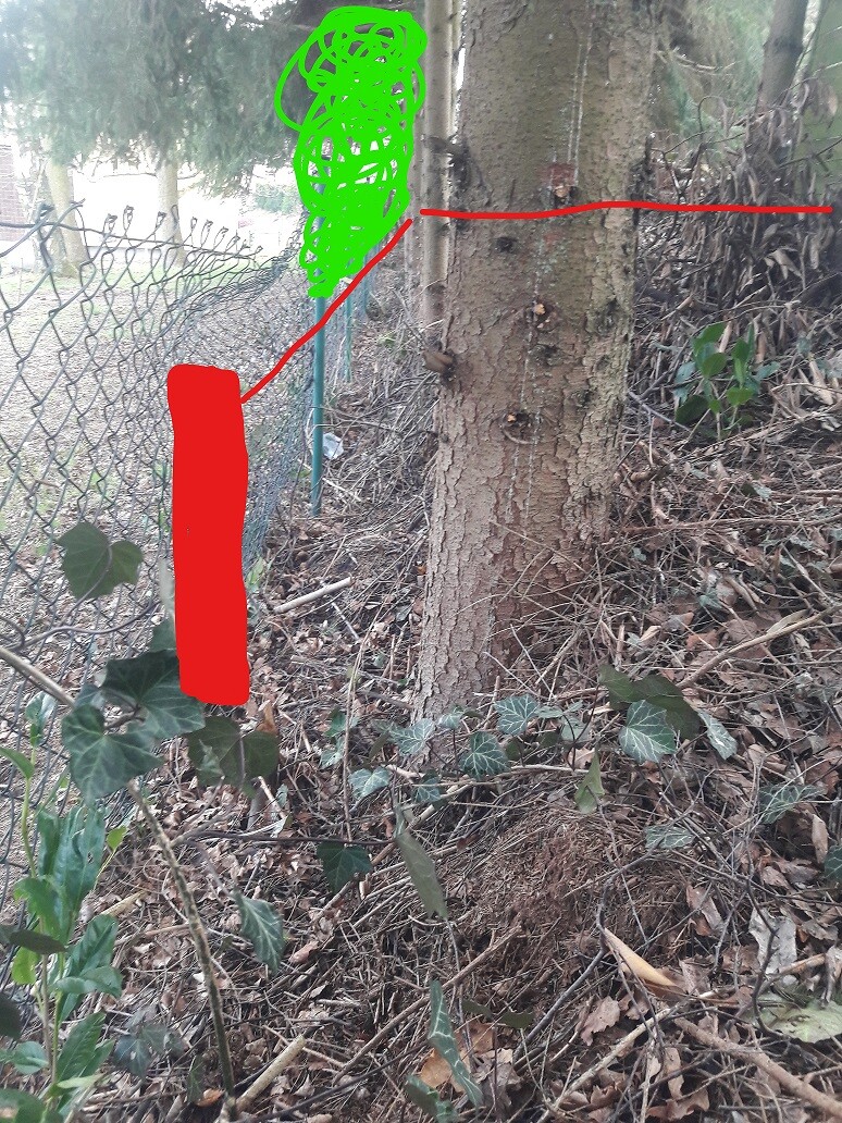

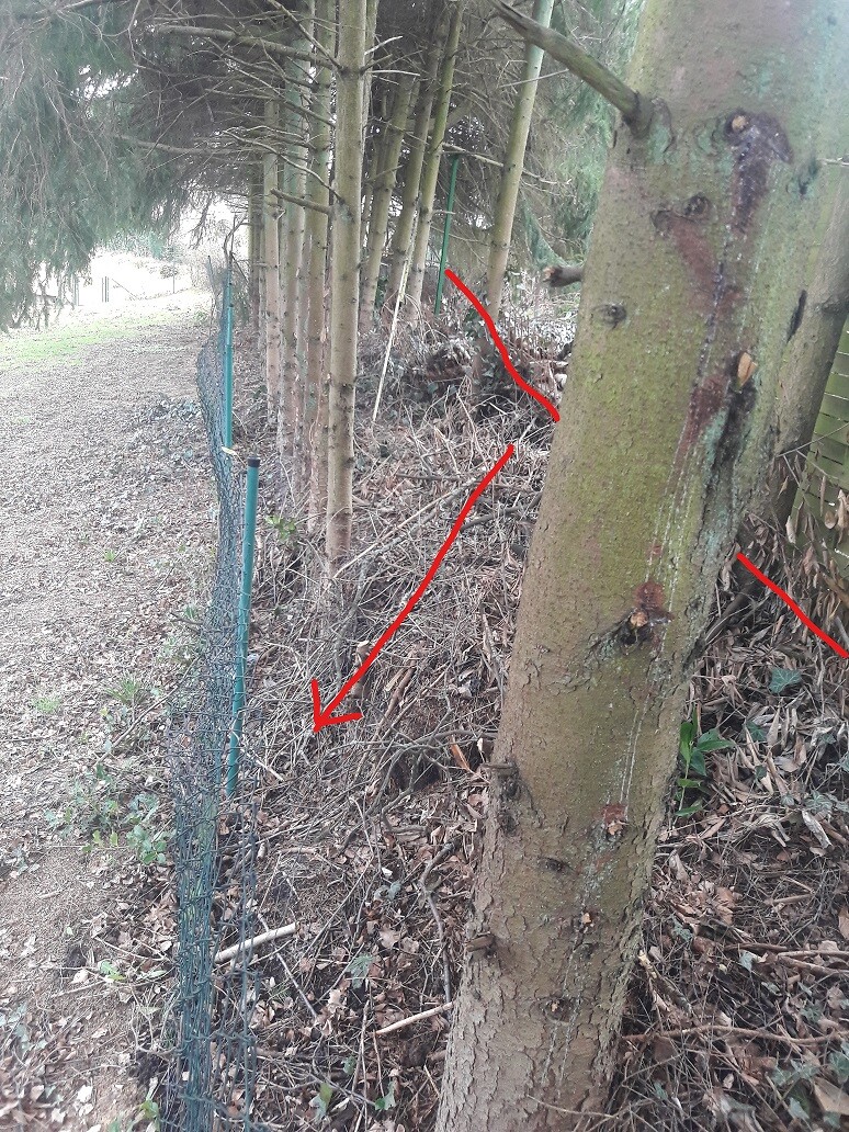

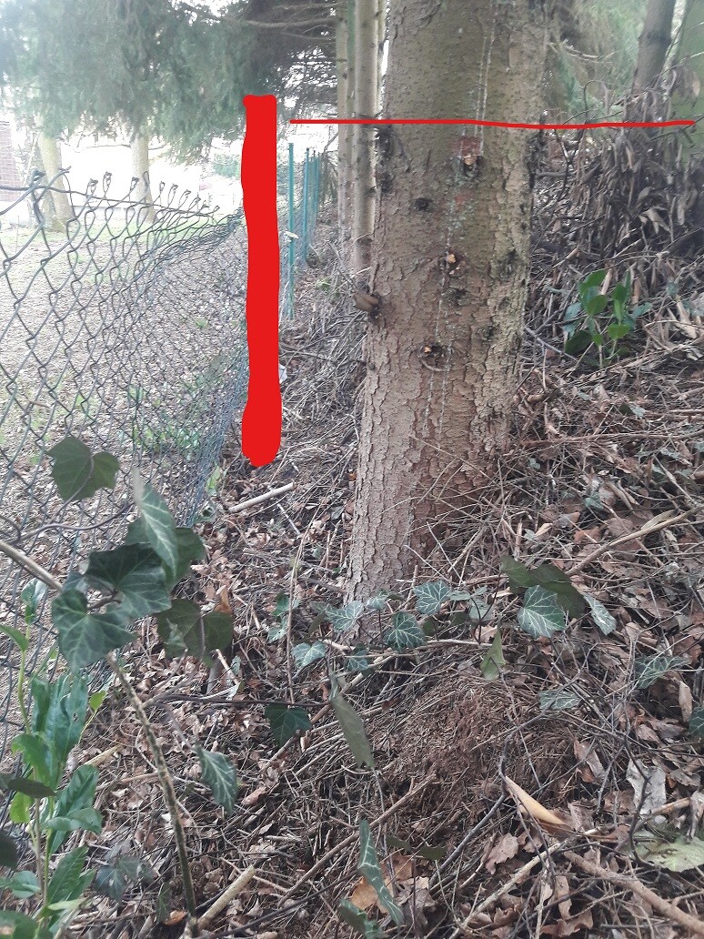

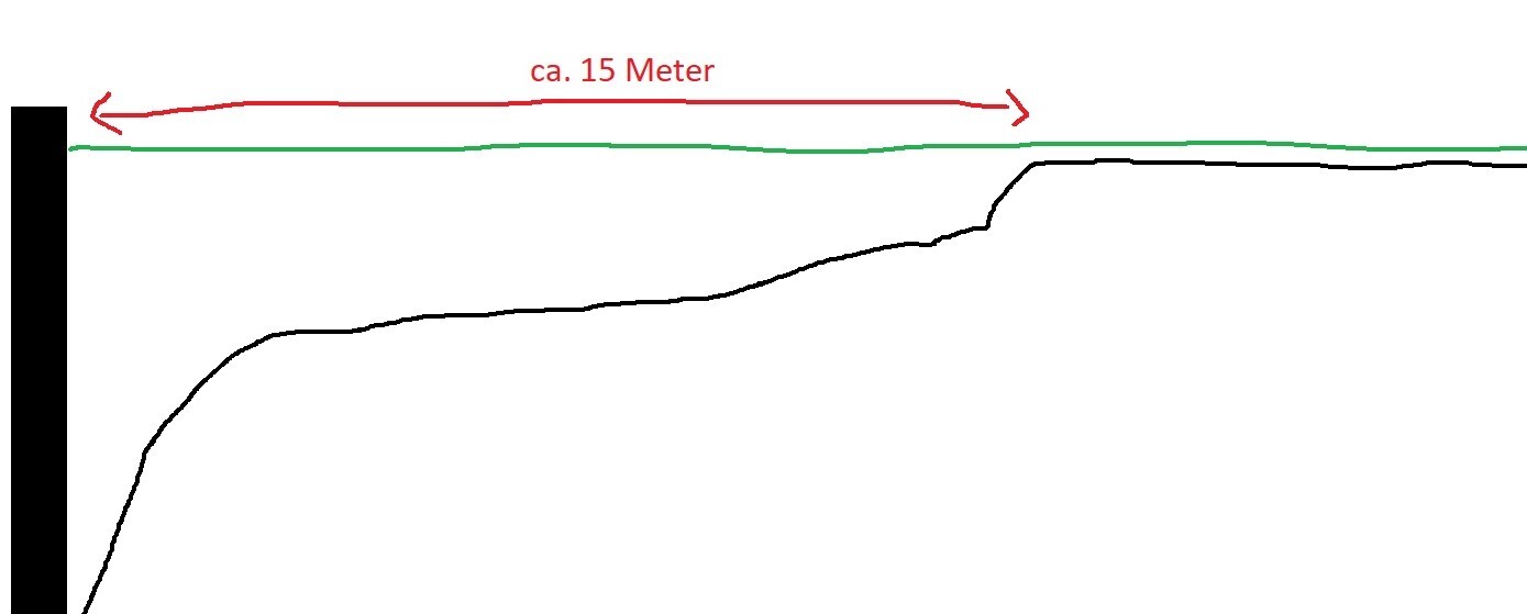

abc12345
07.03.19 16:32
So, ich habe nun mal Fotos gemacht und versucht verständlich zu bemalen
Hoffe ihr könnt euch so ein Bild machen wie es aktuell ist.
Die Bilder habe ich entsprechend beschriftet
Die Bäume sollen wie gesagt alle weg kommen.
Bei der Variante mit der kleineren Mauer und dem so steil wie möglichen Hang wäre dann die Idee, den Hang mit schnell wachsendem Sichtschutz bewachsen zu lassen, wie Lorbeersträucher oder so mit gerade so viel Platz dahinter, dass ich zum schneiden dahinter komme und dann mir die Wurzen ggf. nicht die Mauer beschädigen.
Über die Art der Sichtschutzbepflanzung habe ich mir allerdings noch keine genauen Ideen gemacht, daher nicht direkt in der Luft zerreißen, falls Lorbeer schlecht ist weil das Wurzelwerk evtl. Mauern zerstört
Mehrere dünne Baumstämme stehen hinter einem grünen Drahtzaun; Pfeile zeigen einen Pfad durch Laub.
Baumstamm mit roter vertikaler Markierung und horizontaler Linie; Zaun links.
Baum neben Maschendrahtzaun mit roten Markierungen und grüner Skizze am oberen Stamm.
Skizze: schwarzer Balken links, kurvenhafter Pfad steigt; grüne Linie, roter Hinweis ca. 15 Meter
Garten mit Gras, links Sträucher und Zaunpfosten, rechts gestapeltes Holz aus Ästen.
Gartenfläche mit Gras, linke Holzkonstruktion, rechte Asthaufen; roter Umriss markiert Bereich.
07.03.19 19:01
Caspar2020 schrieb:
Wie schon mal erwähnt ist eine gerade wand ken Problem.
Wie in einem von den schslungssteine veröffentlichten verarbeitungshandvuch beschrieben ist dort angegeben bis welcher auffühöhöhe welche steinbreite nötig ist.
Bei einseitig bedrückter und anderseitig freistehender Wand wird da "lotrecht" empfohlen ? ? ?
Öhm, ... wie wäre es denn, wenn Du darüber ...
... einfach noch´mal nachdenkst ?
Mir schiene Dein Problem mit ganz ohne Gemauere - sondern einfach Rückschnitt statt Fällung - schon gelöst.
