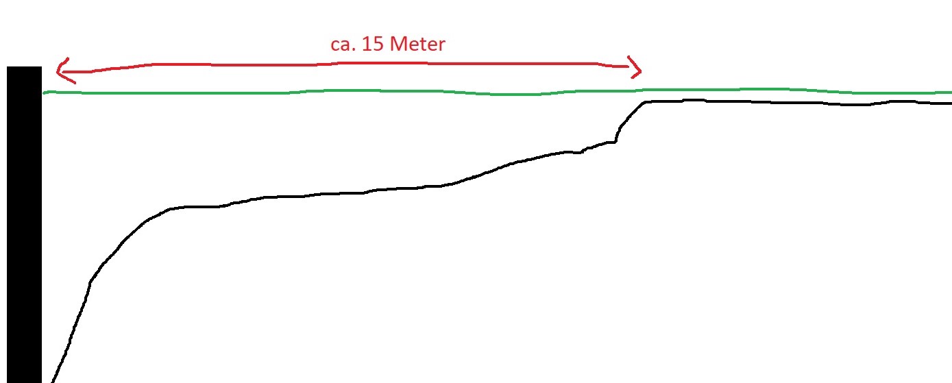

ein Fundament machen (1m tief ausgraben, 20 cm Schotterschicht und 80 cm Betton mit Eisen) und darauf Bettonschalsteine stellen, mit Muniereisen bestücken und mit Beton auslaufen lassen. Dabei sollte ich 26er oder 29er Steine verwenden, eine Statik dürfte er allerdings nicht rausgeben und auch nichts dazu sagen.
Hallo Webmaster-uk
letztes Jahr habe ich etwas über 1.000 Betonschalsteine für einen unterirdischen Klimakeller verarbeitet. Alles selbst gemacht. Beton mit 3 Mann gemischt und eingebracht. Mann muss wissen, worauf man sich einlässt. Dann geht's.
Zuerst mal solltest du 30er Schalsteine nehmen. Der Erddruck ist nicht zu verachten. Die Steine, der Betonkies und der Zement ist mit einer Schubkarre gut von der Straße zu holen. Es ist halt Arbeit und nicht an einem Wochenende gemacht.
1 Meter tief ausgraben für das Fundament halte ich für etwas übertrieben, aber schadet auf keinen Fall.
Also: erst mal das Fundament ausgraben. Wegen des Erddrucks würde ich das Fundament auch in das Grundstück setzen. Möglichst alle 5 Meter 2 Meter tief. Um es besser zu erklären: Fundament auf der ganzen Länge, auf die die Mauer kommt und davon im 90° Winkel in das Grundstück rein 2 Meter Fundament setzen. Da kommt dann keine Mauer darauf, es stabilisiert aber.
Dann RCL in das Fundament und dieses gut verdichten. Dann Beton rein. In den Beton steckst du 12er Moniereisen. Alle 50cm eins. Mindestens 20cm tief und dann einen Meter nach oben rausschauend.
Du musst dabei aufpassen, dass das Moniereisen in den Lücken der Schalsteine liegt.
Danach die Schalsteine versetzt aufbauen. Jede Lage mit mindestens 2 Stangen 8er Eisen bestücken. Also, Waagrecht je Lage 2 Eisen und Senkrecht die 12er Eisen fortführen. Beton rein und irgendwann steht die Mauer.
Beim Aufstellen der Steine musst du mit Keilen arbeiten. Die Schalsteine sind alle einige mm unterschiedlich hoch.
Zum Schluss: nimm Schalsteine 30 x 25 x 50. Musst du etwas suchen. Die meisten bieten nur 20cm hohe Steine an.

Dann müßte ich den schon übersehen haben, sonst hätte ich meinen Senf dazu gegeben: das von Dir befürchtete Phänomen wäre unproblematisch, da die Schalsteine nur verlorene Schalung sind, und auch ein punktueller Wassereindrang durch Risse die "Mauer" nicht bedrohlich schwächt.
Was ihrer Stabilität schon eher gefährlich werden kann, ist ein schichtweises Abbinden des eingefüllten Betons analog zum Setzen der Schalsteinreihen. Der oberschlaue Heimwerker füllt den Beton sagen wir bis Oberkante Stege der dritten Reihe, macht dann Mittagspause und setzt danach die weiteren fünf Reihen.
An einer Nut und den schichtenübergreifend eingestellten Baustahlstangen "hängt" der obere Teil dann wie am sprichwörtlich seidenen Faden. Blättere ´mal eine Seite zurück, da hatte ich bereits zur Abstandsnahme von der Milchmädchenphysik gemahnt

Ich weiß nicht ob evtl. das mit der Statik und dem Hang/Auffüllen zu stark bewertet wird auf Grund meiner ersten Aussage, daher habe ich mal eine schnelle Skizze mit Paint erstellt, damit man sieht was abgefangen werden soll.
Der dicke Balken soll die Mauer in 2 Meter Höhe sein, die ja derzeit noch die da ist. Anstelle der Mauer ist dort aktuell ein Maschendrahtzaun gespannt. Die schwarze Linie stelle das aktuelle Grundstück da. die Grüne Linie, wie das Höhenniveau angepasst werden soll, nämlich auf die oberste schwarze Linie, denn ab dort verläuft das Grundstück für weitere 30 Meter relativ gerade weiter.
Zwischen der tiefsten Stelle und der mitteltiefen Stelle stehen drei-reihig auf die Breite des Grundstücks 25 Tannen die noch gefällt werden.
Ich möchte so viel wie möglich von dem Grundstück nutzen, es soll aber auch in Relation zum Aufwand stehen. Ich muss/will nicht auf Biegen und Brechen mein Geld an dieser Stelle "verschwenden" aber dennoch möglichst viel von dem Grundstück nutzen.
Daher auch meine Frage, ob ich die Mauer 2 Meter machen soll um komplett gerade bis an die Grundstücksgrenze auffüllen zu können oder evtl. die Mauer nicht ganz so hoch mache und dann einen Hang habe, den ich befestigen und mit Sträuchern bewachsen lassen kann als Sichtschutz zum darunter liegenden Grundstück.
Aber wegen der Lage des Grundstücks ist es nicht möglich, das ganze mit Fertigbeton zu machen. Das Material müsste ebenfalls von vor dem Haus 40 Meter hinters Haus transportiert werden.
Körperlich bin ich fit und habe vor 2 Jahren ein komplettes Haus in Eigenleistung kernsaniert. Handwerkliche Erfahrung und der Wille ist also da
Schwarzer Balken links, Pfad von unten nach oben, grüne Linie, rote Markierung ca 15 Meter.
