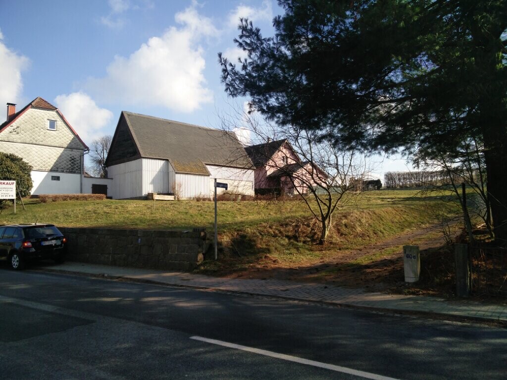

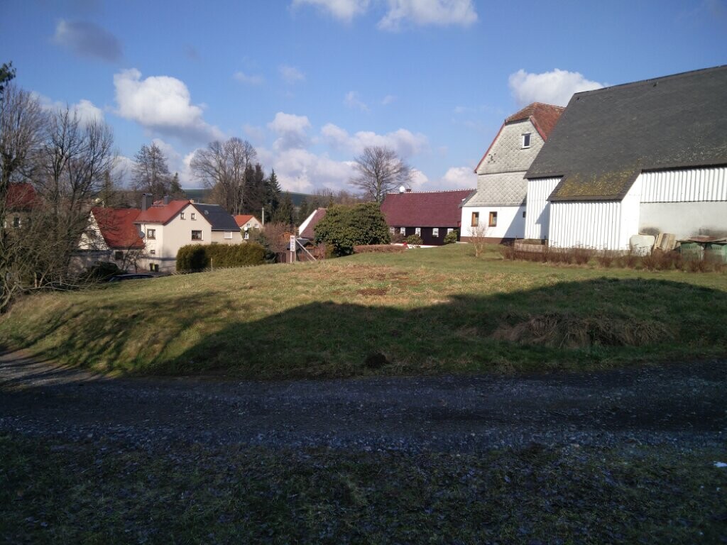

Ok und was sagt ihr zu dem Grundstück gegenüber? Siehe Anhang
Da brauchst du doch auch L-Steine um den Hang zur Grundstücksecke abzufangen???
Schau doch mal wie hoch das Nachbargebäude ist. Genau so hoch müsstest du dein Haus auch setzen. Und da ich davon ausgehe, dass der Garten+Terrasse nicht zur Straße hin sollen, müssen da L-Steine hin + Aufschüttung + Verdichtung (auf Höhe des Nachbarhauses).
Das würde dann ohne Keller schon gehen. Bist dann aber auch min. 30k€ los oder mehr.
