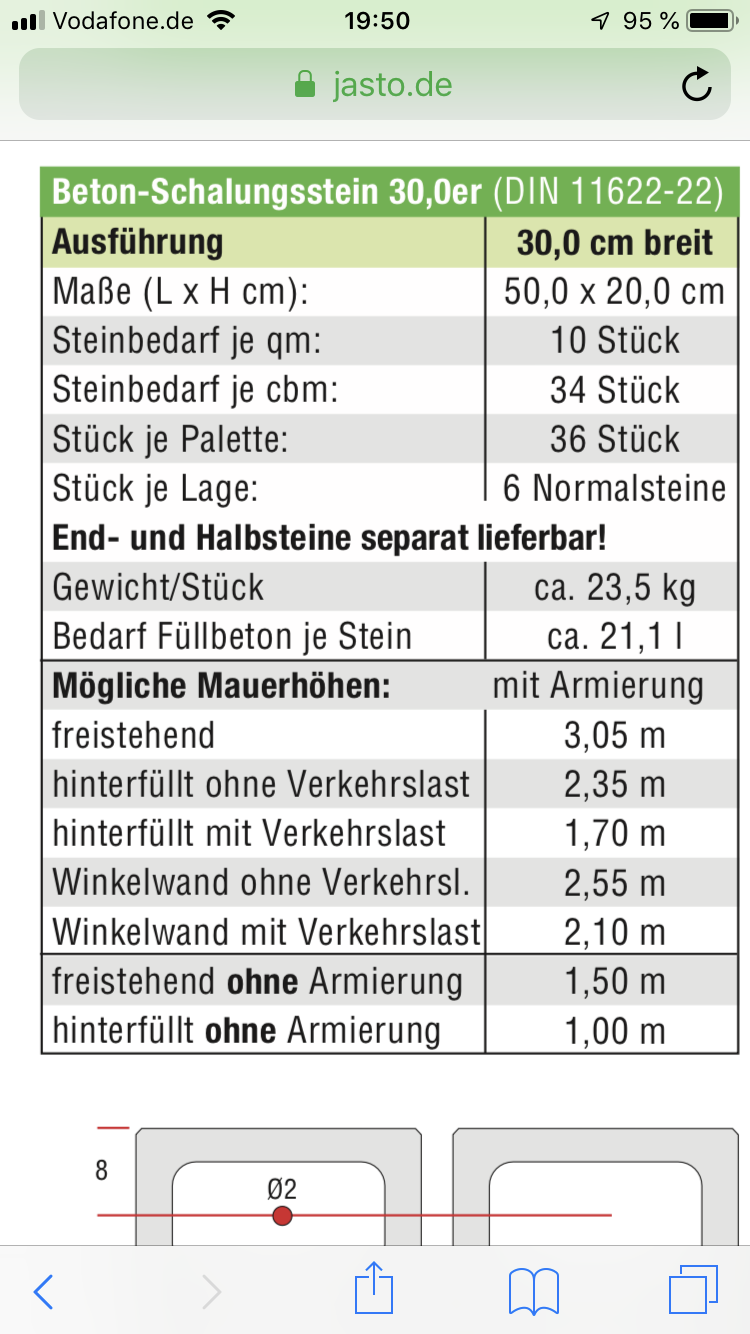

Bei einseitig bedrückter und anderseitig freistehender Wand wird da "lotrecht" empfohlen ? ? ?
Yup. Weil im Prinzip wird mit 36,5 schalungssteine und der Bewährung die eingebunden werden muss, quasi L-Elemente vor Ort gegossen werden.
Ohne armierung ist die Max Höhe deutlich geringer (siehe auch wert auf dem Bild)
Datenblatt: Beton-Schalungsstein 30,0er (DIN 11622-22); Maße 50 x 20 cm, Stückzahlen, Lieferung
07.03.19 20:22
Lustig. Der Hersteller differenziert die Hinterfüllung nur in mit und ohne Verkehrslast, aber ungeachtet ihrer Viskosität.
Wo Du durch die Armierung quasi L-Steine entstehen siehst, vollziehe ich allerdings nicht nach.
