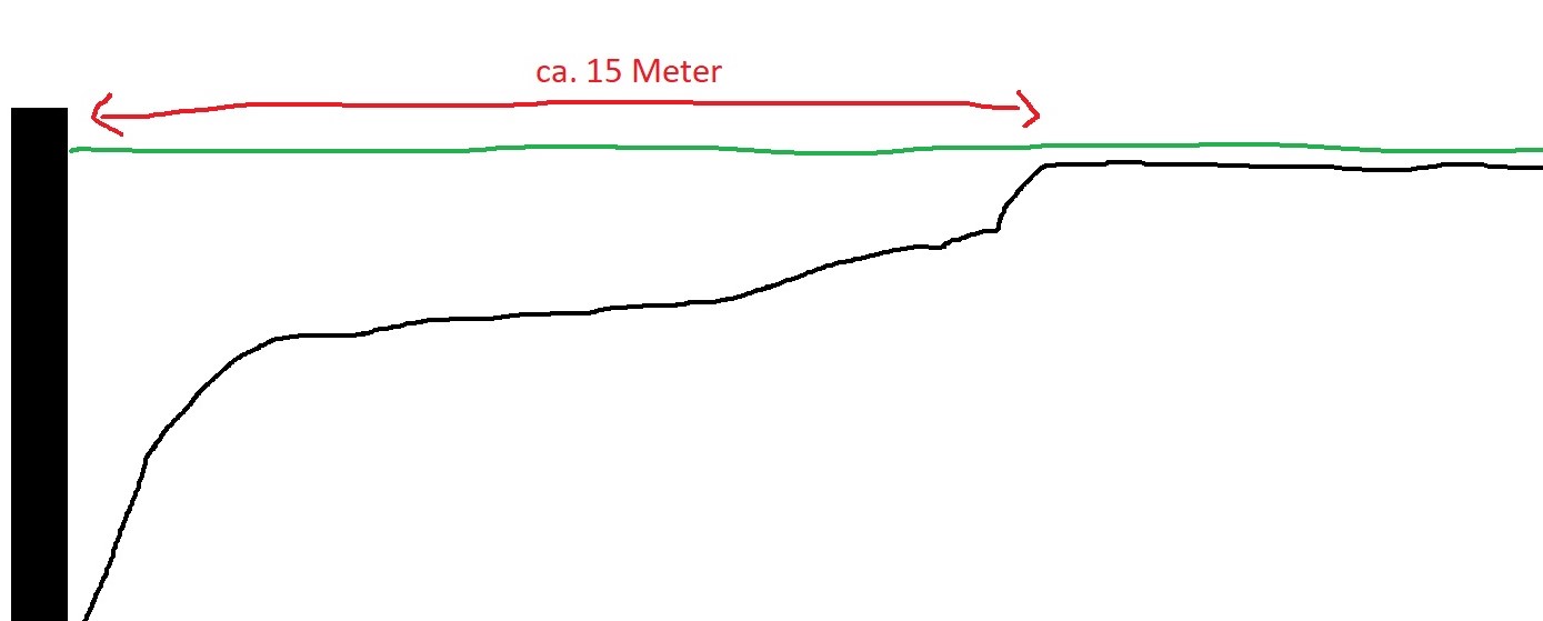

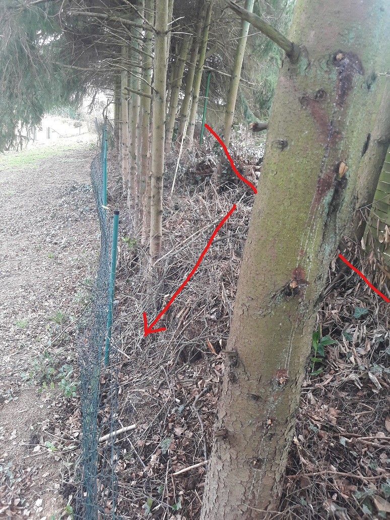

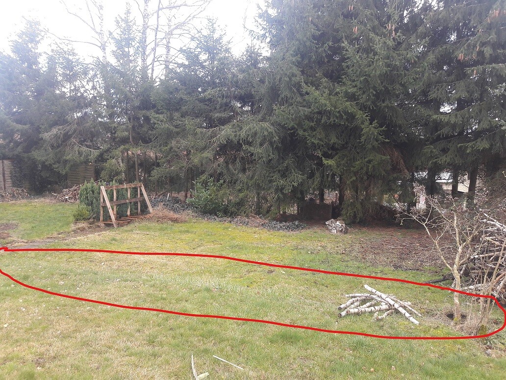

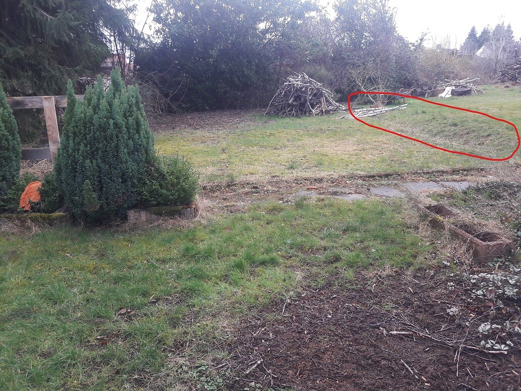

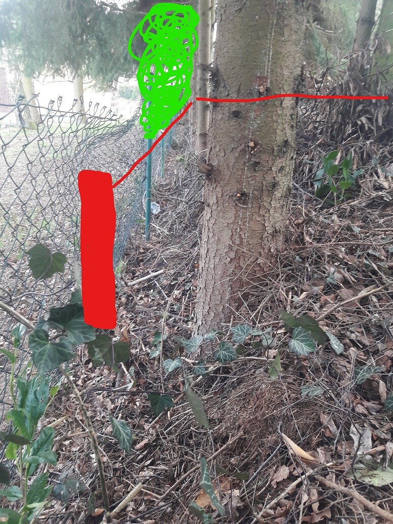

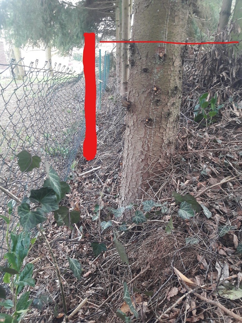

So, ich habe nun mal Fotos gemacht und versucht verständlich zu bemalen
Hoffe ihr könnt euch so ein Bild machen wie es aktuell ist.
Die Bilder habe ich entsprechend beschriftet
Die Bäume sollen wie gesagt alle weg kommen.
Bei der Variante mit der kleineren Mauer und dem so steil wie möglichen Hang wäre dann die Idee, den Hang mit schnell wachsendem Sichtschutz bewachsen zu lassen, wie Lorbeersträucher oder so mit gerade so viel Platz dahinter, dass ich zum schneiden dahinter komme und dann mir die Wurzen ggf. nicht die Mauer beschädigen.
Über die Art der Sichtschutzbepflanzung habe ich mir allerdings noch keine genauen Ideen gemacht, daher nicht direkt in der Luft zerreißen, falls Lorbeer schlecht ist weil das Wurzelwerk evtl. Mauern zerstört
Öhm, ... wie wäre es denn, wenn Du darüber ...
... einfach noch´mal nachdenkst ?
Mir schiene Dein Problem mit ganz ohne Gemauere - sondern einfach Rückschnitt statt Fällung - schon gelöst.
