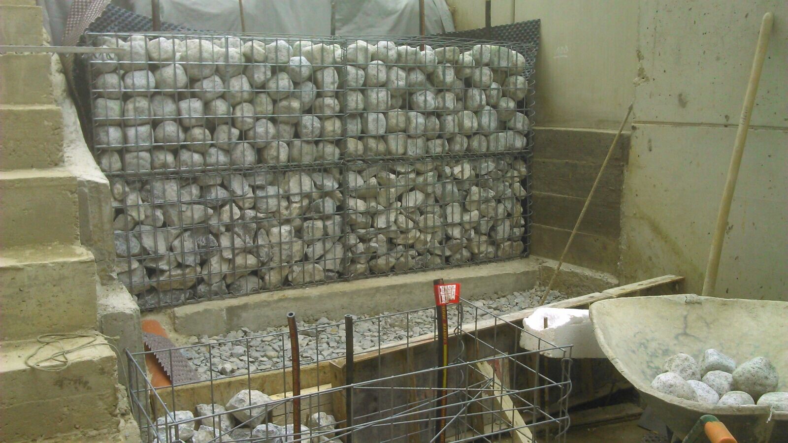

Oh Gott Nein, natürlich hatten wir auch einen Bagger. Aber der hat für die zwei Tage vergleichsweise auch nicht die Welt gekostet.
Und Gebionen haben wir an einer Seite auch gesetzt und auch in EL. Sollte laut Garten-Landschaftsbauer auch um 2,5T kosten, wir haben vier davon gebraucht gekauft und zwei dazu gekauft und insgesamt incl. Füllmaterial knapp 500Euro. Hier mal ein Bild, aber an der Seite wäre das zu teuer, weil wir ja die sind die höher liegen und die Wand gar nicht sehen würden...
