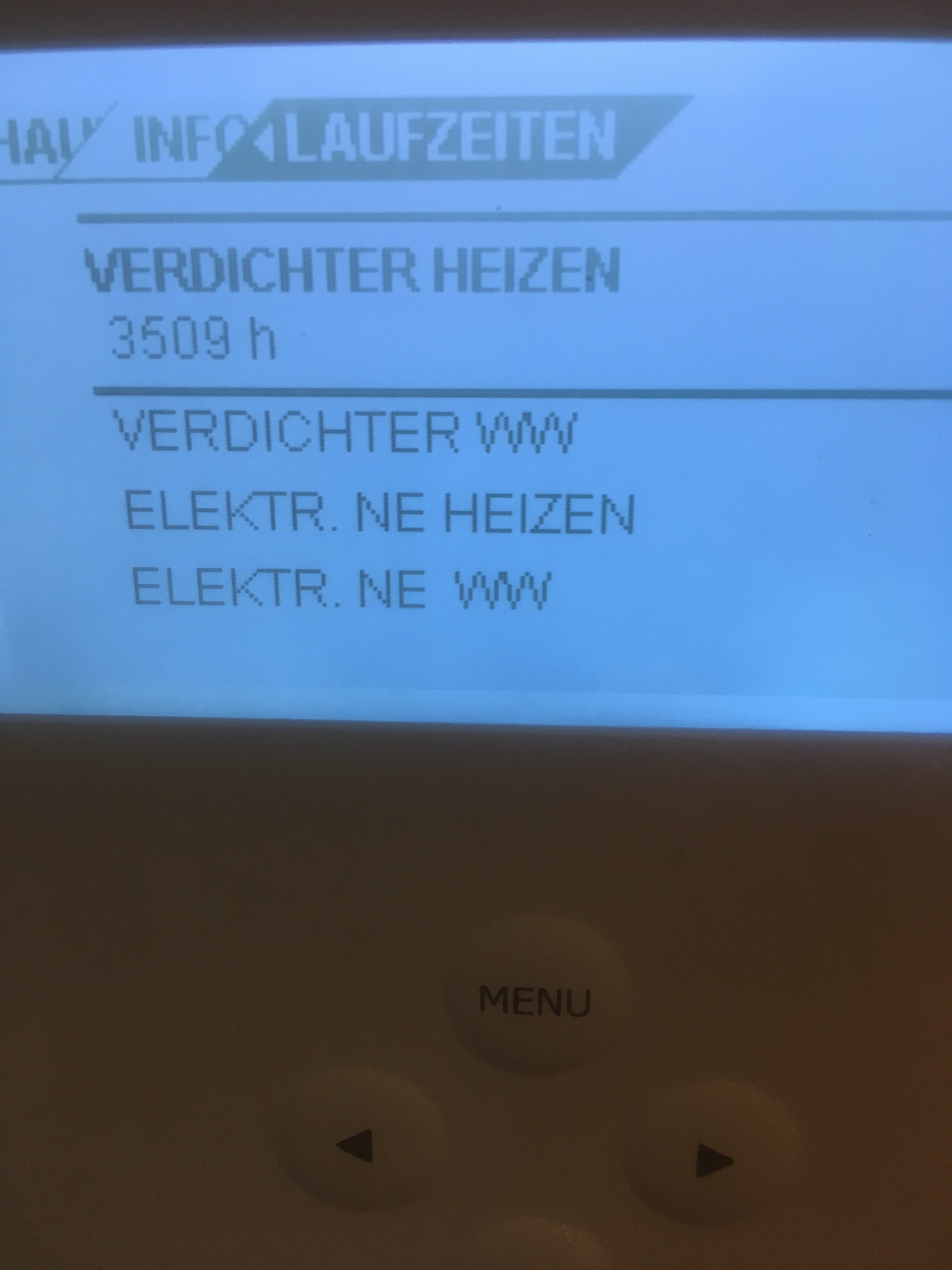

Kenne deine Anlage nicht. Bei uns gibt es über das Bedienteil einen Menüpunkt Info, Unterpunkt Laufzeiten und dann
Ah schau auf das Foto
Wichtig ist der Wert bei Elektro
Sollte bei deiner Anlage ähnlich sein.
Display einer Heizungssteuerung mit Text: Verdichter heizen, 3509 h, weitere Optionen.

Hab deine Anlage und kann Dir sagen, dass bei der Einweisung der Sanityp mich gefragt hat, wie wollen Sie die Anlage bei einen Störfall (ein Störfall der sich nicht entstört und bleibt) für Warmwasser und Fußbodenheizung eingestellt haben. Sprich bei Störung der Wärmepumpe:
- Keine Unterstützung durch Heizstab bei Wasser Fußboden (alles bleibt kalt)
- Unterstützung durch Heizstab bei Wasser,Fußboden nicht (nur Warmwasser, Fußboden kalt)
- Unterstützung durch Heizstab bei Fußboden, Wasser nicht (also umgekehrt)
- und dann gibt es noch die teuflische Variante, dass bei einer Störung der Heizstab bei beiden anspringt.
Dh. der Heizstab läuft dauerhaft bis Du es merkst. Was eigentlich nicht passiert, da alles scheinbar funktioniert
Diese Variante hätte ich dem Sanitär unterschreiben müssen.
Schau mal in dein Menü rein und ließ mal den Betrieb des Heizstabs aus!
Habe die Beantwortung der Frage nicht gesehen, fällt der Rechnungszeitraum noch mit der Estrichtrocknung zusammen?
Oder @halmi s Hinweise befolgen.
