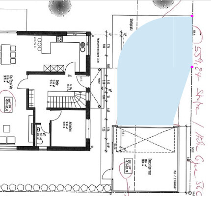

Ja, also vorneweg das mit der zusätzlichen Stufe ist sicher das einfachste.
Hab mich glaube aber vorher schlecht ausgedrückt. Alternativ wäre die Garage höher setzen und im roten Bereich eine Mauer um den Höhenunterschied auszugleichen und ab dem grünen Bereich Gefälle zur Straße. Ein Gefälle kann ja ein fließender Übergang sein und muss in 2D gesprochen keine rechten Winkel haben.
Aber dadurch opferst natürlich Fläche im roten Bereich und wäre sicher auch eine teure Lösung.
Von daher schade dass der GU nicht mitgedacht hat, aber die Stufe am Haus ist sicher das kleinere Übel. Anhang anzeigen 65987
Verstehe ganz genau was du meinst - hatten wir auch überlegt, aber da nehmen wir tatsächlich lieber die zusätzliche stufe um so einen geringeren Höhenunterschied zu haben, der sich definitiv auch deutlich kostengünstiger realisieren lässt.
Ja.. ärgert uns auch.. keine Ahnung wieso die Höhe so geplant wurde. Heute Abend haben wir einen Termin auf der Baustelle um das ganze Dilemma zu besprechen - da werden wir mal fragen, wieso solch ein Mist überhaupt geplant wurde :(
Letztlich aber definitiv alles noch im Rahmen des möglichen und nicht weiter tragisch für uns.

22cm wären es von Straßenniveau bis Garagenhöhe. Die Garage sitzt aber aktuell nicht auf Bordstein/Straßenhöhe sondern auf der Unterkante der 2. Stufe.
Wenn ich die Garage auf Bordsteinhöhe setze, dann muss ich noch deutlich mehr Stufen einplanen.
Warum auch immer die Garage nicht auf ihrer Planhöhe steht, mit Stufen sehe ich da garnichts. Aus meiner Sicht kann die Auffahrt (siehe meine Zeichnung) von den zwei pinken Punkten ausgehend, als beliebig schiefe / verdrehte Ebene auf die Toreinfahrt zulaufen.
exto1791
Selbstverständlich! Das war aber nie der Punkt... Der Punkt war die Steigung an der Garage mit knappen 40cm (was wir zumindest dachten :D)
Gestern hat sich nochmals herausgestellt, dass wir den Bezugspunkt von der rechten Hausecke genommen hatten anstatt den Punkt von der linken Ecke. Ist aber auch keinem Menschen aufgefallen im privaten Umfeld, sowie auch selbst dem GU nicht auf den ersten Blick.
Sind jetzt erleichtert!
Haben nun 18cm Steigung am Garageneck als höchsten Punkt (das ist definitiv möglich entsprechend abzufangen) und die "Einfahrt" fällt dann mit ca. 5% über die ca. 7 Meter entsprechend ab.
Ein ziemliches Wirrwarr - aber jetzt gott sei dank geklärt und dies ohne Einschränkungen :)
Danke euch auch für die Hilfe / Argumente / Ideen!!
