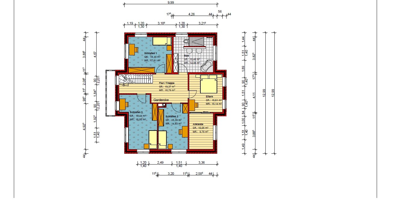

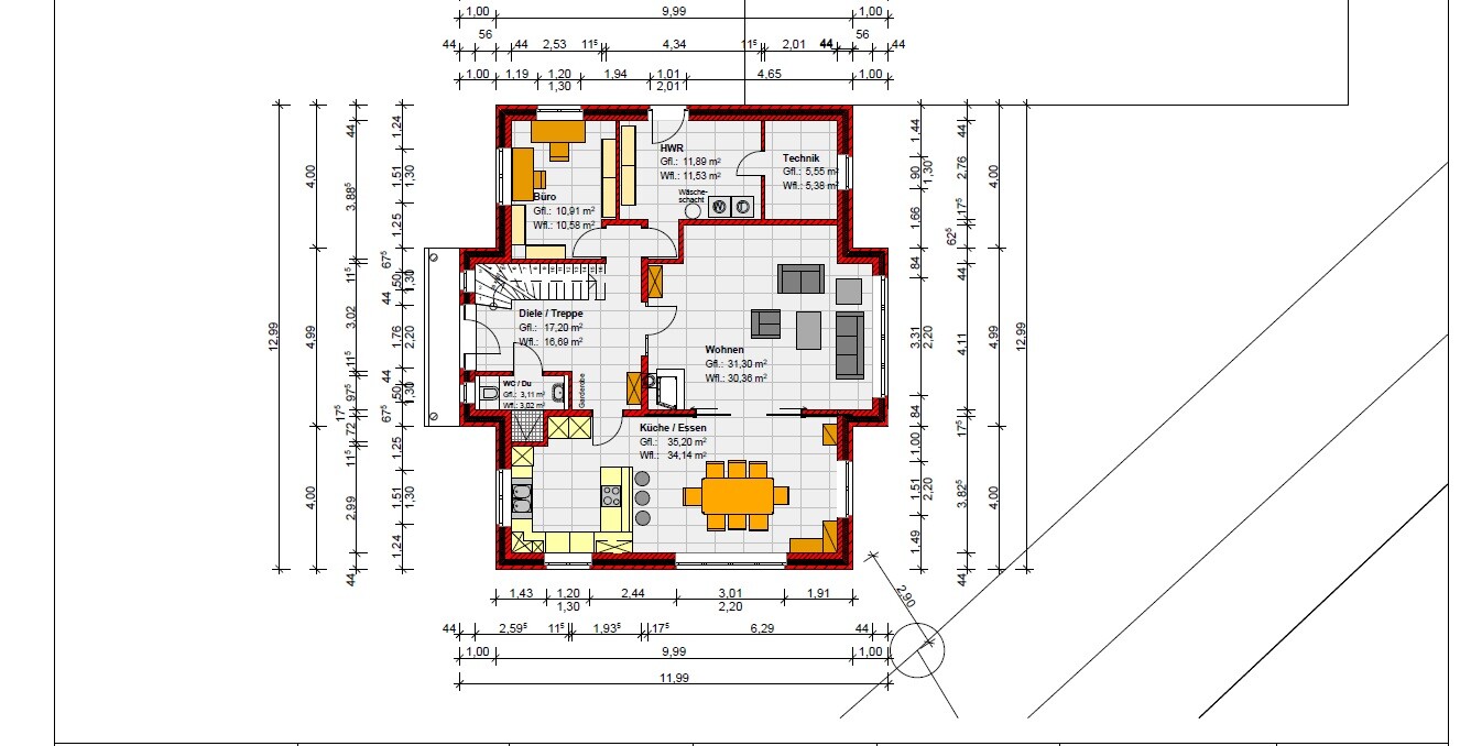

Hallo Community,
hier ein weiterer Entwurf. Ein paar Ratschläge haben wir mit aufgenommen.
Bin auf eure Meinung gespannt. Vielleicht ist der Durchgangsbereich zwischen Flur und Hauswirtschaftsraum noch etwas schmal.
Testweise haben wir in dem Entwurf einen Balkon einbauen lassen.
Gruß
Spock

07.06.15 20:15
Ich sehe leider Verschlechterung 😉 .. Treppe jetzt direkt neben der Eingangstür, also immer durch den Schmutzbereich. Die Verwinkelung im Hauswirtschaftsraum und damit Wohnzimmer ... und, von wo soll der Balkon denn betreten werden?
Ankleide immer noch gefangen.
Wo ist denn eigentlich Norden in dem Plan? Oben auf der Zeichnung? Lageplan vom Grundstück wäre auch hilfreich.

07.06.15 22:44
Moin Moin
Du hast wohl einiges verändert, aber nicht verbessert.
Die Ursache dafür liegt , so vermute ich, darin das du nur partiell einige Wände verschiebst.
Mit einem weißen Blatt Papier und einem freiem Kopf bei null starten
oder einen Fachmann aufsuchen ist mein Vorschlag
