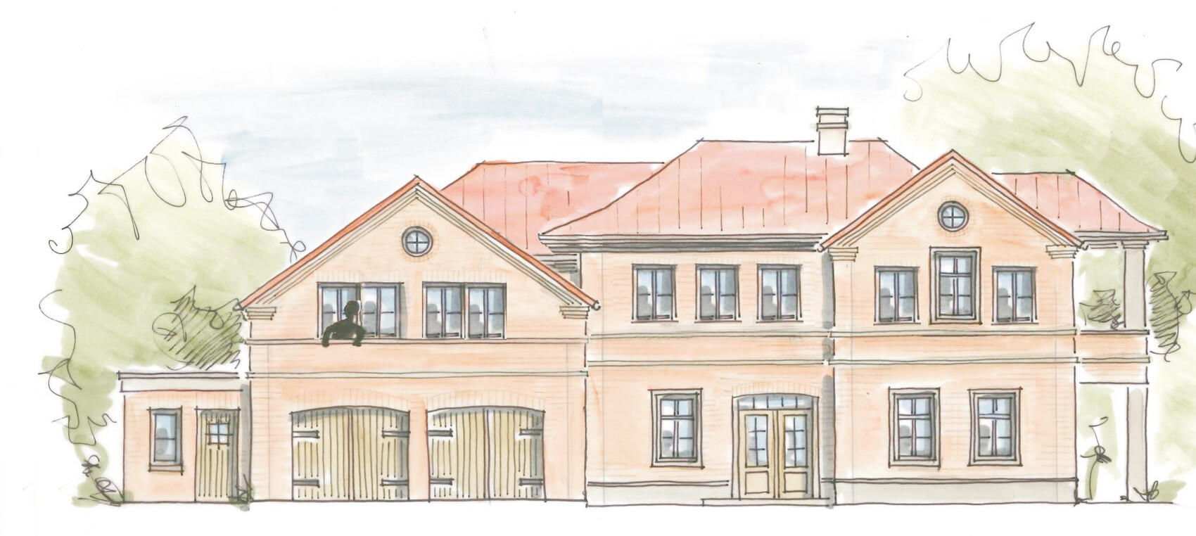

Wie wichtig ist denn die verwinkelte Außenansicht? Ich würde ein paar/alle der Ecken sparen und auf einen rechteckigen Grundriss gehen.
Außenansicht vereinfachen
Z.b Hauptgebäude wird rechtwinklig und nach vorne zwei Flügel einmal Garage und den bei der Küche.
Kindereingang weg
Garagen WC weg
Treppe dem Haus entsprechend
Garderobe
Küche zweckmäßiger und etwas kleiner. Da braucht es Rollschuhe.
Ich würde zum Beispiel Elternteil und Büro zusammenlegen und nur 1 Balkon
Die anderen Räume müssten sich ebenfalls besser anordnen lassen, wenn die Kubatur nicht so zerklüftet ist.
Mit Beispielen ist es schwierig. Das Interieur muß zu Außen passen.
Fahr doch mal im Musterausstellungen z.b Langenhagen in die Fertighauswelt. Da sind einige Repräsentative Häuser. Geht in die Küchen, tut kurz so als ob ihr kocht. Wie wirken die Räume.
Hanse hat eine recht klassische Villa, Huf ist einfach Luxus.
Zu so einem Haus wie eurem gehört eine Kontrollierte-Wohnraumlüftung und auch etwas Smart Home. Niemand käme auf die Idee eine E-Klasse ohne ABS zu wählen.

Wegen den Verwinkelungen, einige sind auch erst durch die Reduzierung der m² Zahl entstanden. Frage ist dann halt, was ist teuere. Eine Ecke weniger und dafür 5-10m² mehr oder ne Ecke und dafür 5-10m² weniger.
z.B. der Wohnzimmerbereich, die Tiefe war im 1. Entwurf nur 3m, das fanden wir viel zu gering, deswegen die 5 Meter in der Tiefe. Ziehe ich aber auch das Gästezimmer und das Esszimmer genauso nach hinten, damit alles eine gerade Linie bleibt, dann lande ich bei zusätzlichen 24m² und das gleiche noch mal oben, also bei 48m² mehr! Da betrachte ich die 2 Ecken doch ein wenig kostengünstiger. Oder sehe ich das falsch?
Angenommen ich schiebe den linken vorderen Teil nach rechts, damit die linke Seite komplett bündig ist und somit der Nebeneingang unten und der Abstellraum oben wegfallen, ist das denn dann noch mit dem Dach so möglich? Siehe Anhang, wenn ich den Teil wegschneiden würde.
WC ist bei mir gedanklich schon raus. Bei der Küche überlege ich schon länger, wie man die kleiner gestalten kann, ohne dass man aber das äüßere großartig beeinträchtigt.
@haydee, da waren wir und auch bei Viebrockhaus und haben uns daran auch orientiert, was die Zimmergrößen angehen. Das Bad gibt es sogar ähnlich bei Viebrockhaus. Und der Vergleich mit der Kontrollierte-Wohnraumlüftung und Smart Home gehört in so ein Haus hinkt wirklich. Was haben denn die Prachtvillen vor 20 Jahren bloss gemacht ohne SmartHome. Ich muss auch Abzüge hinnehmen und das sehe ich beim SmartHome und evtl. bei der Kontrollierte-Wohnraumlüftung, wobei ich schon gerne alles Ready bauen möchten, wenn es doch mal so sein sollte, dass Budget da ist. Sprich Rohre für spätere Kabel usw. verlegen. Natürlich wo es einfach Sinn macht. Ach ja, ich fahre tatsächlich Skoda und hab damit kein Problem das Auto dann vor der Tür stehen zu haben.
Und "Treppe dem Haus entsprechend" Kannst du mir da ein Beispiel geben? Wobei ich da keine pompöse Treppe brauche, wenn sie auch wieder 20m² mehr einnimmt, das wäre wie der Anspruch, jetzt muss ein Mercedes vor der Haustür stehen.
