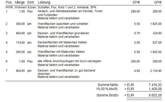

Wir haben auch Q2. Nach dem ich es gesehen habe, würde ich eher von Q3 sprechen. Wir möchten Babypopo-Glatte Wände haben. Deswegen wird der Maler nochmal spachteln, schleifen, Malervlies kleben und zweimal streichen. Kosten für ganzes Bungalow 141 qm (inkl. Decken) ca. 9.000 € brutto.
Tolentino
Tolentino
Hmm, komisch. Ich habe nicht soviel mehr Wohnfläche (164), aber viel mehr zu malernde Fläche (600) gehabt. Hast du viel rausgelassen?
Insbesondere die Malervlies Teilleistung ist unglaublich günstig. Was für Grammatur kriegt ihr?
