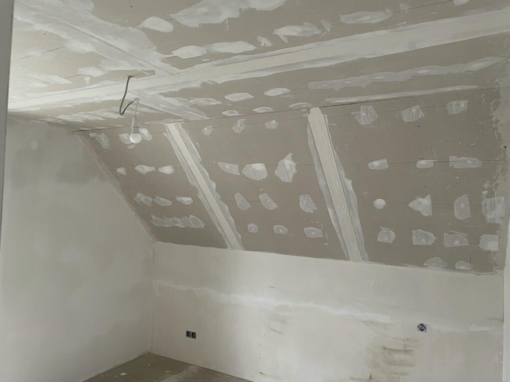

Wir haben Maler 2 von nebenan genommen. Bislang ist er viel zu schnell für den restlichen Baufortschritt. Kommunikation sehr angenehm und mit mehreren Mitarbeitern vor Ort. Hält auch den GU auf Trab mit Sachen, die eben nicht bauseits gemacht werden müssten. Kosten leider ca. 17k.
Ausführung: Spachteln, Schleifen, Spachteln, Schleifen, Malervlies, streichen.
Alles nicht billig aber bislang einwandfreie Arbeit. Wie halt so ne gespachtelte Wand aussieht.
Unfertiges Zimmer mit gespachtelten Trockenbauflächen, mit einer hängenden Glühbirne und lose Kabel.
