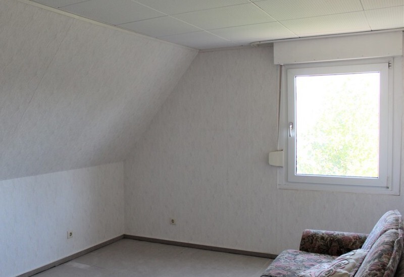

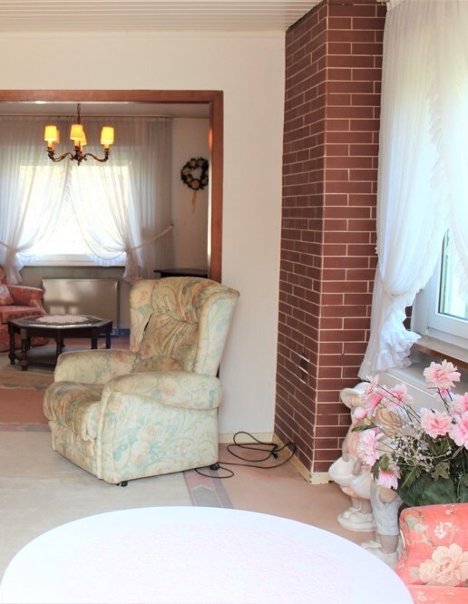

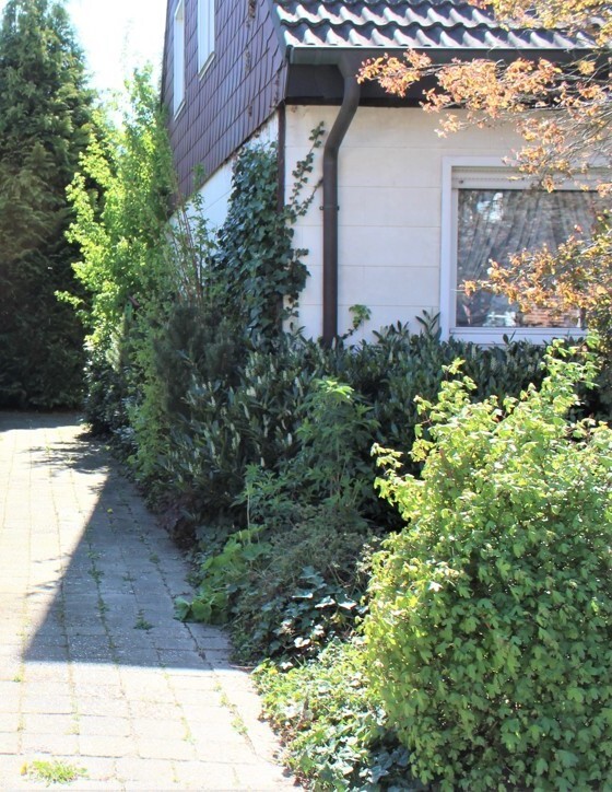

BauenMS
26.05.20 22:39
Pläne hab ich noch nicht - helfen diese Fotos oder was sollten sie zeigen?
Außenansicht eines Hauses mit bepflanztem Vorgarten und Gehweg aus Pflastersteinen.
Heller Wohnraum mit gepolstertem Sessel, Backstein-Säule, Fenster mit Vorhängen und Blütenvase.
Kleines, helles Dachzimmer mit schräger Wand links, Fenster rechts und gepolstertem Sofa.

Nachdem mir ein Massivhausanbieter mit dem Hinweis, "Holzständer seien nach 40 Jahren abgewohnt" die Konkurrenz madig machen wollte, ist es ganz cool ein Holzständer von 47 zu sehen. Sieht auch auf den wenigen Bildern recht gepflegt aus.

Ja, der gepflegte Zustand fällt positiv auf.
Aber 90m² kernsanieren und 90m² Anbau wird so teuer, da würde ich wirklich lieber über Neubau nachdenken. Manches ist ja auch gar nicht so einfach machbar. Für eine Fassadendämmung fehlt beispielsweise der Dachüberstand.
Ist denn der Grundriss mit Anbau sinnvoll? Gibt es erhaltenswerte Stellen im Haus?
