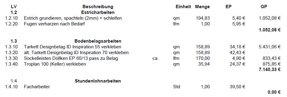

AxelH.08.11.22 12:48
Taitv789 schrieb:
Verkleben würde ich mir leider nicht zutrauen deswegen die schwimmende Verlegung.
Verkleben lassen kostet nicht die Welt - mal ganz abgesehen davon, dass das auch noch viel der eigenen Zeit spart, die man für andere Dinge nutzen kann. Hier mal unsere Preise von 2018:
Kostenvoranschlag-Tabelle mit Estrich- und Bodenbelagsarbeiten und Preisen
Taitv78908.11.22 12:52
wie viele Stunden hat der dafür gebraucht?
Wir wollen eigentlich das in Eigenleistung machen weil wir nicht mehr so viel übrig haben
Wir wollen lieber so viel wie möglich den Maler machen lassen und am Boden sparen mit Eigenleistung
