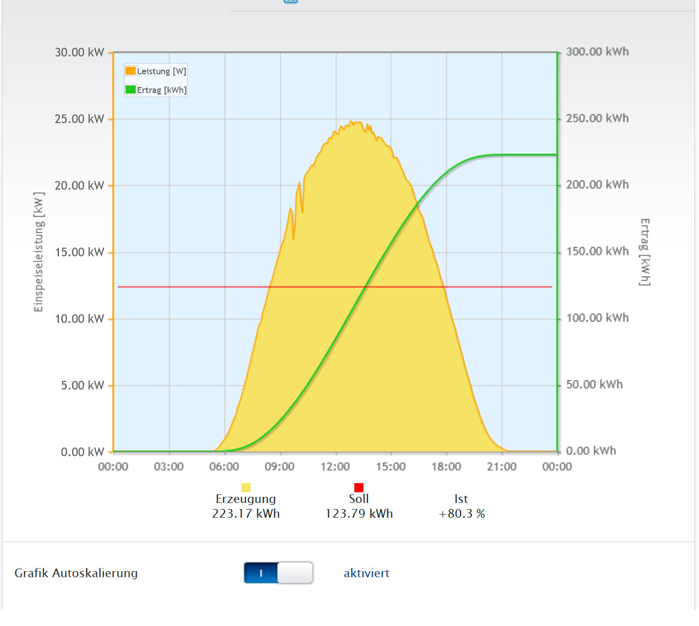

Hier mal wie so ein Idealer Tag verläuft. Ist ein Tag im Juli. Die Rote Linie ist die Tagesprognose, das entspricht weitesgehendem dem was mit den 950 stunden prognosen vorausgesagt wird, wie man sieht ist der verlauf der Stromerzeugung nicht linear.
Wenn nun die Außentemperatur niedriger gewesen wäre dann hätte man an diesem Tag sicher die Spitze in der nähe der 29kw gesehen. Das erreicht die Anlage aber nur in Monaten deren Temperatur eher kalt ist. April evtl noch im Mai. Aber da sind dann eben Tage dabei wo garnichts geht was den Durchschnitt wieder drückt.
Das zeigt theoretisch kann man viel aussagen und Berechnen wie es dann aber in der Realität aussieht das kann einem niemand vorher sagen. Dazu gibt es viel zu viele Faktoren die da einfluß nehmen.
Man hat mit der Photovoltaik auch das Dilemma das wenn man den Strom wirklich braucht fürs Heizen und Co das die Anlage nicht nennenswert liefert.

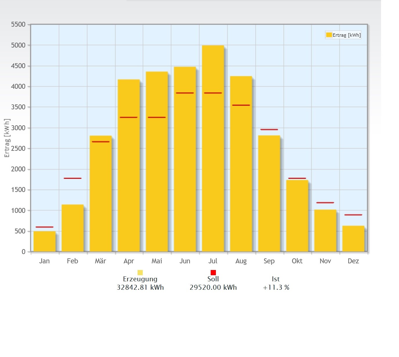

Hier mal wie es bei mir in 2015 ausgeschaut hat. Man sieht schön das der eigentlich 'Hype' von März bis August geht.
Deswegen würde ich mich auch nicht auf die Sache mit der Kombi Photovoltaik und Wärmepumpe einschießen.
Wobei bei den heutigen Häusern Energieaufwand fürs Heizen immer geringer wird.
Noch was zu den Kosten wie ich es betrachte. Meine reinen Erzeugungskosten gerechnet auf Anschaffungskosten und einer auf die Abschreibungsdauer Berechnenten Stromerzeugung liegen bei ca. 8 Cent je kw/h. So verbuche ich das intern....
