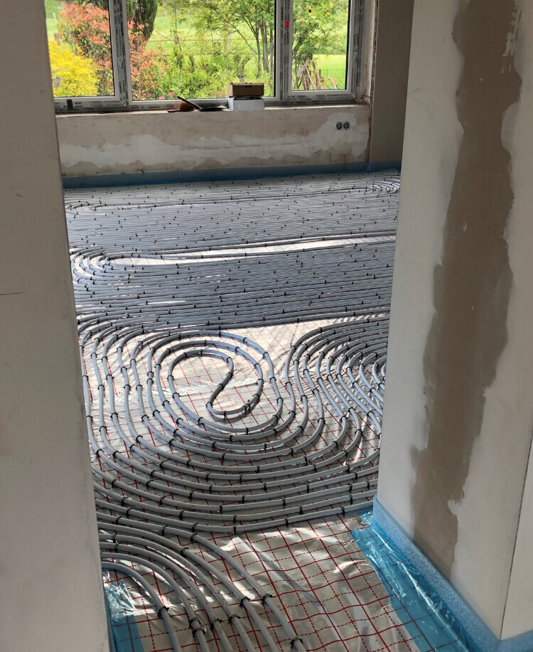

Ich würde sagen, das ist nicht so richtig gut, aber doch noch ziemlich Standard. Hätte man darauf Einfluss nehmen können und hätte die Abstände halbiert, hätte man vielleicht noch 10 % Energie einsparen können.

Hmm dann wundert es mich, dass unser Baubegleiter das ganze abgesegnet hat. Ich hielt den für relativ kompetent, da er auch einige Stellen gefunden hat wo die Hausbaufirma nachbessern musste.
guckuck2
Es ist halt auch fraglich, ob es wirklich etwas spart. Der Heizkostenersparnis (es wurden 10% genannt, bei uns wären das 40€ p.a.) stehen Investitionskosten für Rohr und Arbeit gegenüber und die Heizungspumpe pumpt die Suppe auch nicht für Umme durch die Rohre.
