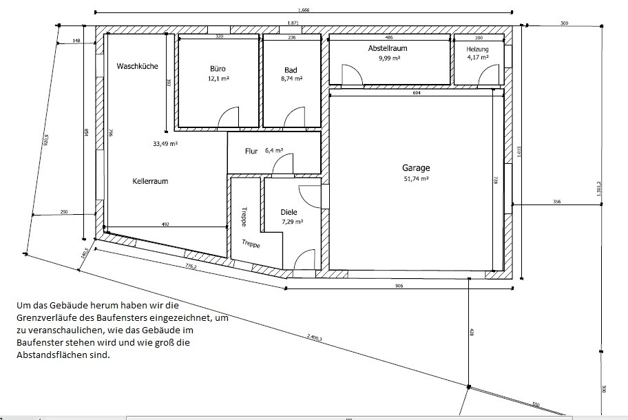

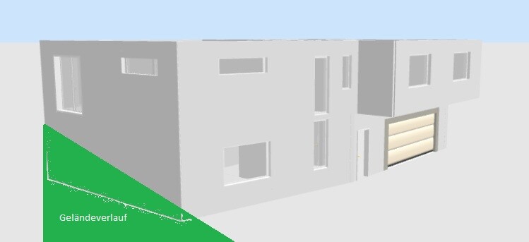

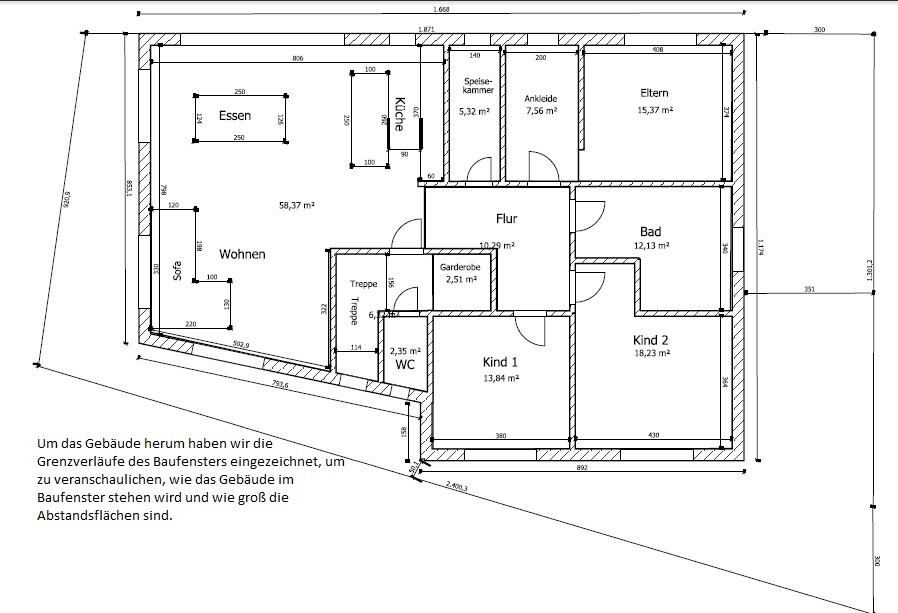

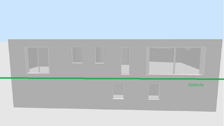

PaJuBe1407.11.15 16:40
Hallo Ypg,
Danke für die ausführliche Antwort. Wir haben mit einer befreundeten Architektin zusammen gesessen und haben noch mal Gebrütet
Wir haben es ein bisschen entschärft, ein Drittel der Kinderzimmer steht im Grundriss über, da die Garage unten gerade gewählt wurde.
Wie ich finde ist das Treppenhaus nun ordentlich, es gibt eine Garderobe und eine Möglichkeit oben und unten zu trennen.
Unten soll das Bad ein Fenster bekommen (Haus wird freistehend geplant, Gelände durch L-Steine gestützt und etwa 1m bis zur Kellerwand eingeplant. Um mal Luft rein zu lassen wird es reichen.
Daneben das Büro soll mal Schlafraum werden, Waschküche wird Küche und der untere Bereich wird Wohnraum.
Seitlich sowie unten können ganz normale Fenster eingesetzt werden.
Was sagt ihr zur jetzigen Planung?
Ich habe versucht auch die Küche mal zu planen, wie ich finde reicht es aus (in einem leicht angewandten plan zum hochgelegenen wird die Küchenzeile an der wand 4,06m haben, der Flur darunter hat dann "nur" noch 1,35m.
Grundriss eines Hauses mit Räumen wie Wohnzimmer, Küche, Essen, Flur, Bad und Kinderzimmer.
Grundriss eines Hauses mit Garage, Kellerraum, Waschküche, Büro, Bad, Flur, Diele und Heizung.
Moderne weiße Hausfront mit Garage; linke grüne Dreiecksfläche mit Text Geländeverlauf.
Graue Gebäudefassade mit Fenstern, grüne Linie markiert Gelände, blauer Himmel im Hintergrund.
PaJuBe1407.11.15 16:49
Achsi und die Zielgruppe isr eine große bei uns. Eine sehr große. Ubd außer einem Side By Side Kühlschrank (ihr macht ja grad als hätte ich den schon daheim stehen ) habe ich nichts ausschließlich auf die Zielgruppe Amerikaner ausgelegt.
Ganz im Gegenteil habe ich ja versucht, den Grundriss so zu gestalten dass es 2 getrennte Wohnung werden könnten, um die Zielgruppe weiter zu fassen.
Es War eine allererste Planung, die ich gerne kritisch überarbeiten wollte und jetzt auch habe.
Ich hoffe dieser Entwurf trifft mehr euren Nerv?
