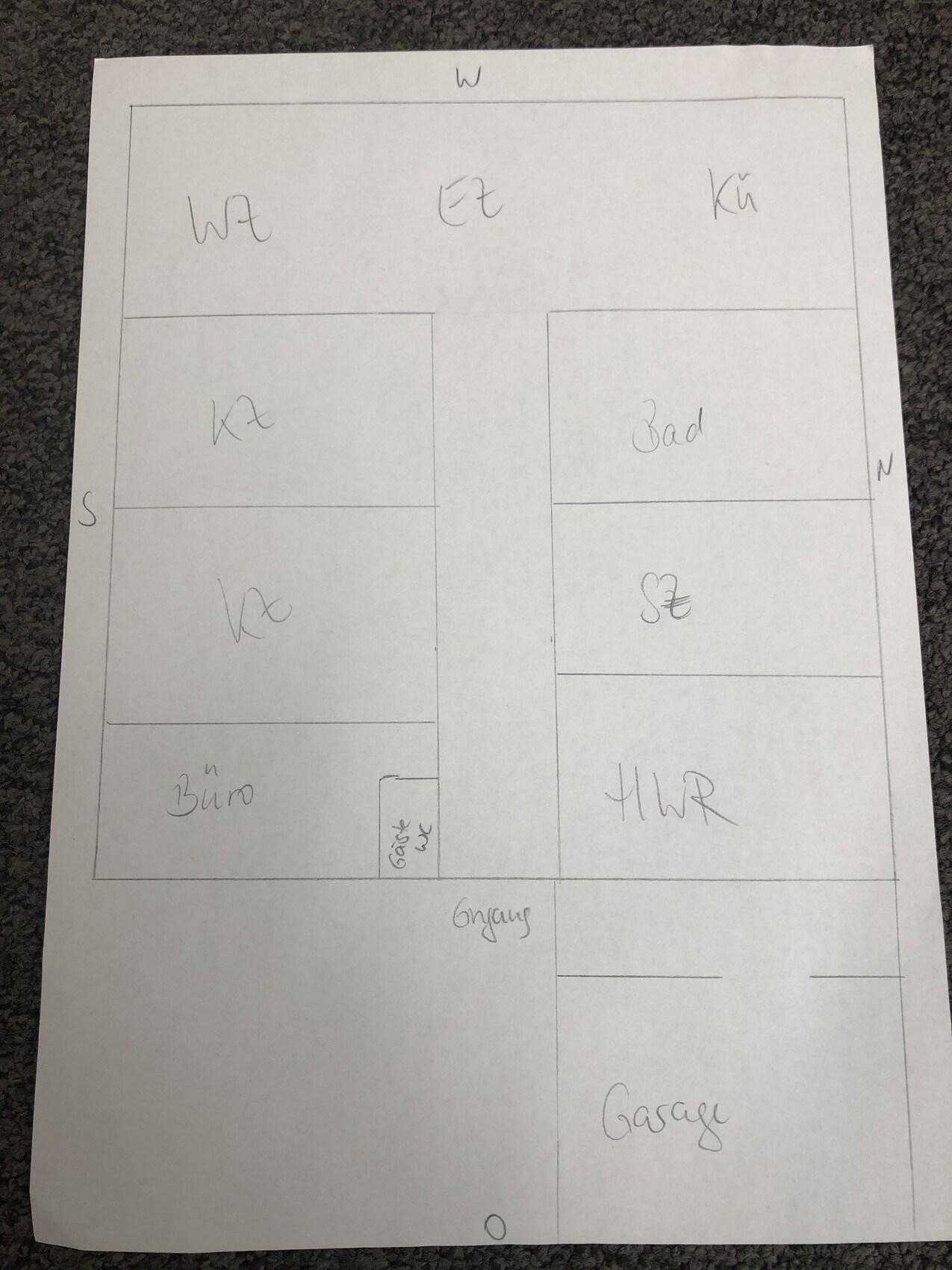

11ant07.03.21 22:40
Schniebi schrieb:
... die haben dann quasi einen ihrer Standard-Entwürfe als Grundlage für eine "Kosten-Richtung" genommen ...
Das ist das, was man hier auf der Zeichnung sieht (?) - also offenbar ein Walmdachbungalow, und wenn ich es recht interpretiere, soll da rechts im Plan ein Riesen-Dachüberstand als Terrassenüberdachung sein (?)
07.03.21 23:56
Hilfe! Wo ist denn da der Architekt? 🤨
Schniebi
08.03.21 08:48
Genau ... der Grundriss diente aber wohl nur, um mir eine Richtung der Kosten vorzugeben ... das ist sein Standard ... Stadtvilla und Bungalow mit Walmdach ... *augen rollt* ...
find den Grundriss aber auch nicht doll ... der passt null auf unsere Bedürfnisse oder Vorstellungen ...
Das einzige was der mit unseren Vorstellungen gemein hat, ist die Wohnfläche und dass es ein rechteckiger Bungalow ist
:-p ...
Aber dafür ist ja das persönliche Gespräch am Freitag 😉 ...
LOL :-D ...
da haben wir leider erst am 26.3. einen Termin 🙁 ...

Auf einen "null passenden" Entwurf würde ich keine auch nur klitzekleinste achtel Nachfrage verschwenden. Wenn der GU in seiner Bauvorschlägemappe nur solche hat, die nicht passen, dann macht Euch darauf gefaßt, seinen Zeichenknecht umgehen und in jedem Fall einen selbst (bzw. mit selbst beauftragtem freiem Architekten) erstellten Entwurf beisteuern zu müssen. Und prüft besonders kritisch, ob seine zufriedenen Kunden nur anspruchslose "Allesfresser" sind. Wolltet Ihr nicht schon selber einen Entwurf gebastelt haben, wenigstens auf Grundrissebene ? - was wäre eigentlich Euer Motiv für ein Satteldach ?
Schniebi
08.03.21 14:05
Für das Satteldach gibts eine ganz einfache Erklärung ... ich finde Walmdach absolut hässlich *oops* ... ich kann mich mit diesem Anblick nicht anfreunden und würde todunglücklich werden ... 🙁 ...
Einen richtigen Grundriss haben wir noch nicht gemacht ...
Was wir haben ist die Vorstellung; wie wir die Räume gerne angeordnet haben wollen ...
aber weder maßen noch sonst was dran und einfach nur schlecht gezeichnet ... 🙁 ...
