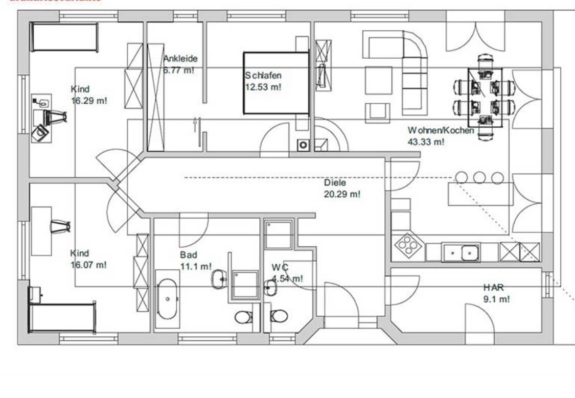

Vorher hatte ich eigentlich keine großen Bedenken, dass ein größerer Bungalow auf das Grundstück passt. Ich wäre wohl mit einem Grundriss zu einem Bauträger gegangen und hätte den den umsetzen lassen. Ob das im Endeffekt unter Berücksichtigung des Grundstücks gelungen wäre, lassen wir mal dahingestellt 😉.
vorrangig geht es mir bei meinem thread um die Meinungen der erfahrenen Teilnehmer, ob sich der von uns gewünschte Bungalow überhaupt realisieren lässt, oder ob wir uns von diesem Traum schmerzlich verabschieden müssen.
das Grundstück wurde mir von meinen Eltern geschenkt und liegt in einem reinen Wohngebiet in einem kleinen Dorf ca. 20 km von Magdeburg.
Einen Ausdruck aus der Liegenschaftskarte inkl. Maßangaben ist beigefügt.
Gleiches gilt für den vorherrschenden Bebauungsplan (soweit vorliegend).
Das Grundstück ist mit seinen 1400 qm verhältnismäßig groß, allerdings auch stellenweise sehr schmal und verschachtelt. Es ist noch kein Bauträger involviert und das Grundstück nicht Bauträgergebunden.
Einen groben Grundriss haben wir bislang nur im Kopf, nicht aber auf Papier, da es wohl nicht so viel Sinn macht, den groß zu planen und sich evtl. darauf zu versteifen, wenn es im Endeffekt auf dem Grundstück nicht realisiert werden kann.
allerdings haben wir natürlich Vorstellungen 🙂
Grundstück wünschen wir uns sehnlichst einen Satteldachbungalow, möglichst ohne Winkel, mit maximal 145qm Wohnfläche. Darf gern auch weniger sein, sofern die Räumlichkeiten untergebracht werden können.
Wir möchten neben halboffener Küche + EZ + WZ, Schlafzimmer (möglichst mit Ankleide), Hauswirtschaftsraum, Bad + Gäste-WC, 2 KZ und 1 Büro.
wir möchten nur absolut ungern vom Bungalow weg, also nur, wenn es sich überhaupt nicht realisieren lässt, da wir jahrelang in einer Dachgeschosswohnung mit vielen vielen Schrägen gewohnt haben und keine Schrägen mehr wollen.
das Dachgeschoss soll planmäßig nicht zu Wohnzwecken ausgebaut werden.

Also mit ü30 Metern usw bekommt ihr da doch einen schönen Rechteck-Satteldach-Bungalow hingesetzt.

wir hatten bedenken, wegen der schmalen Ostseite ... aber danke euch, wir machen uns keinen Kopf mehr ... sind sehr erleichtert, freuen uns umso mehr auf das Vorhaben und machen uns dann jetzt an die Grundrissplanung ...

Zeige doch ´mal den Entwurf, auf dessen Basis der GU neun Mille extra für zwei Giebel haben will.

Dazu muss ich aber noch sagen; dass erstmal nur ein grobes Angebot ohne Details per Mail durch die Firma erstellt wurde ... es gab auch noch kein persönliches Gespräch ... das Angebot resultiert also erstmal nur auf meine groben Angaben wie Wohnfläche usw ... die haben dann quasi einen ihrer Standard-Entwürfe als Grundlage für eine "Kosten-Richtung" genommen ... die sich teilweise für mich aber nicht erschließt ... darum der Termin zur Nachfrage ...
Grundriss einer Wohnung: Wohnen/Küche, Schlafen, Ankleide, Kinderzimmer, Bad, WC, Diele, HAR.
