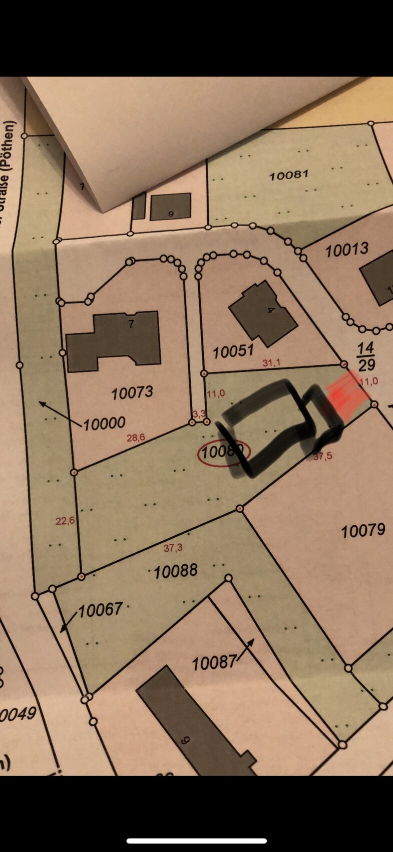

11ant22.02.21 18:04
Schniebi schrieb:
Einen groben Grundriss haben wir bislang nur im Kopf, nicht aber auf Papier,
Na dann mal raus aus dem Kopf und rauf auf´s Papier. Machbar sieht der Wunsch ja hier aus.

Schniebi
22.02.21 18:04
Wir hatten daran gedacht, die Garage vor das Haus zu setzen ... dann hätten wir auch eine Zufahrt oder denken wir da falsch?!

Katasterplan: markierte Parzelle 10068; umliegende Parzellen 10073, 10051; Gebäudeumrisse.
Schniebi
22.02.21 18:06
Vielen Dank erstmal für eure Rückmeldungen!!! Ich bzw wir sind erleichtert, dass der Traum wahrscheinlich realisierbar ist 🙂
jetzt können wir anfangen, uns mit dem Grundriss intensiv auseinander zu setzen 🙂

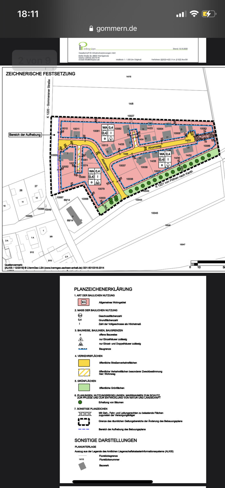

Schniebi
22.02.21 18:09
Das, was uns vom Bebauungsplan zur Verfügung gestellt wurde, habe ich Eingangs mit angefügt ... im August letzten Jahres wurde der nochmal in Bezug auf dachneigung und Begrenzung angepasst ... das habe ich nur auszugsweise mit hochgeladen ...
Schniebi
22.02.21 18:13
Bebauungsplan eines Wohngebiets mit farbigen Zonen, Straßenführung und Legende.
I
icandoit
22.02.21 18:23
Laut Bebauungsplan darfst die Stichstrasse benutzen. Theoretisch koenntest das Grundstück somit teilen. Aber wuerde ich nicht machen. Nur mein Haus wuerde ich so planen, dass man das spaeter problemlos teilen kann.
