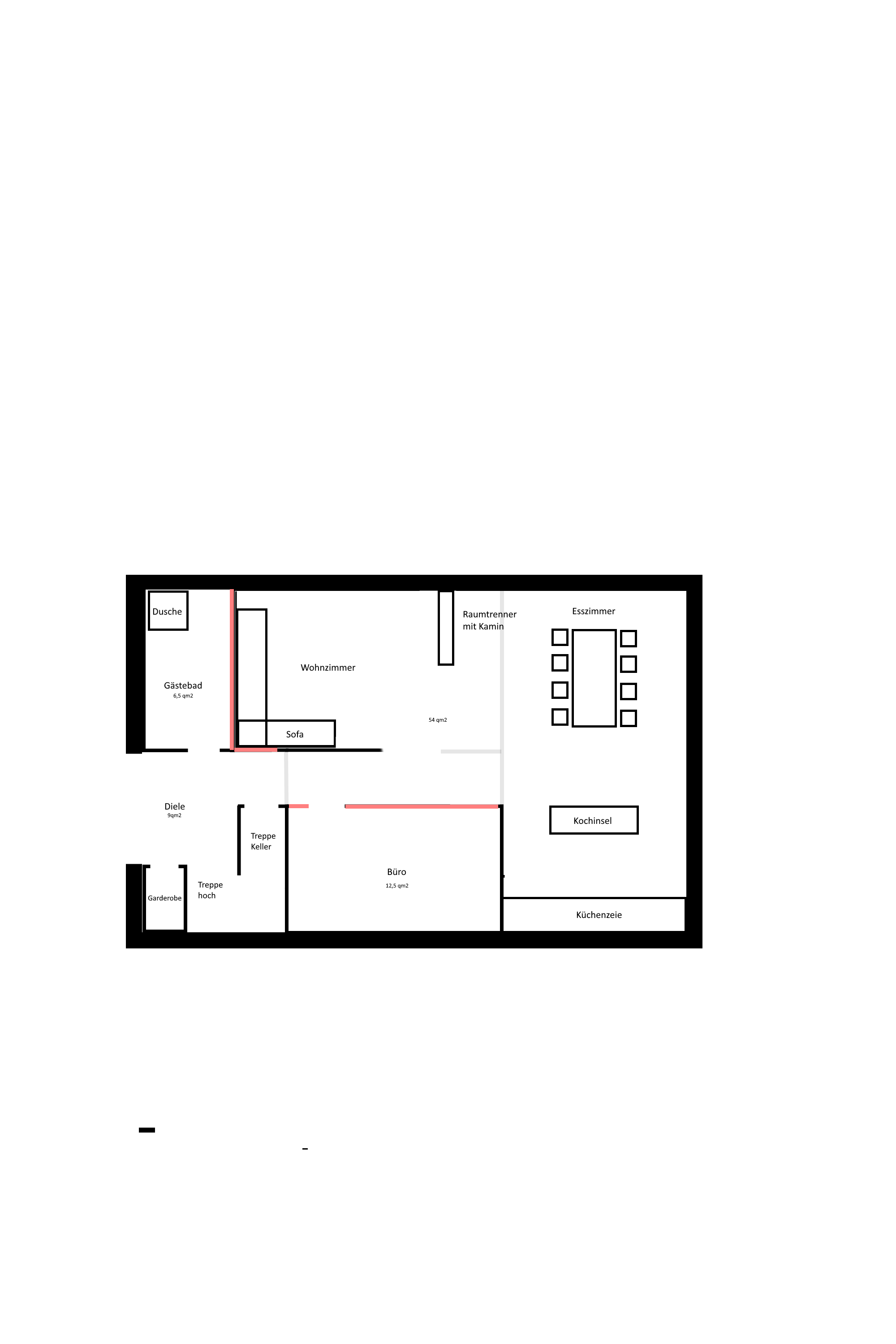

Der Anbau soll rechts neben das Haus. Größe 4 x 8,5m. Im Grundriss quasi der rechte Teil wo Esszimmer und Küche sind.
Hellgrau sind die aktuellen Wände, die raus müssten.
Hellrot sind Wände, die neu gezogen werden müssten.
Grundriss eines Hauses: Wohnzimmer, Esszimmer, Küche mit Kochinsel, Büro, Diele, Treppen, Dusche.
Kannst du da mit Fotos und Zeichnungen für ein besseres Verständnis sorgen?

Ja, das mit der Gaube hört sich super an, danke!!!
Wie kann ich mir das mit den einzelnen Pixel vorstellen?
Haha, ich bin schon froh, dass ich so eine Zeichnung hinbekommen habe :D Kunst 5+ auf dem Gymnasium :D, muss man erstmal hinbekommen!
Die schlug ich eigentlich bereits in Beitrag #2 vor, nur da noch nicht so klassisch.
Indem Du einzelne Klinker mit sauber mit Malerkrepp abgeklebten Rändern anmalst (ein kleines bißchen über die Fuge hinaus, en Detail kann ich Dir das zeigen), den Farbton wählst Du nach dem Klinker des Anbaues. Und dann im Prinzip wie einen ganz gewöhnlichen "Farbverlauf". Dabei würde ich erst unregelmäßig überblenden und dann "Spritzer" in Form einzelner Klinkerpixel "nebeln". Wenn Du magst, kannst Du das am Eingangsgiebel z.B. an den Ecken wiederholen. Sieht pfiffig aus, für kleines Geld. Man muß nicht immer gleich ein Faß aufmachen, über einen zu wenig tiefen Griff in die Tasche brauchst Du Dich beim Bauen nie zu sorgen, das Geld fließt schon irgendwie weg :)
