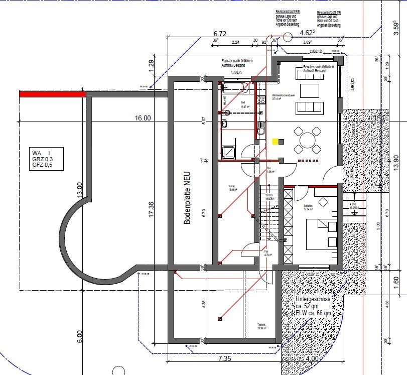

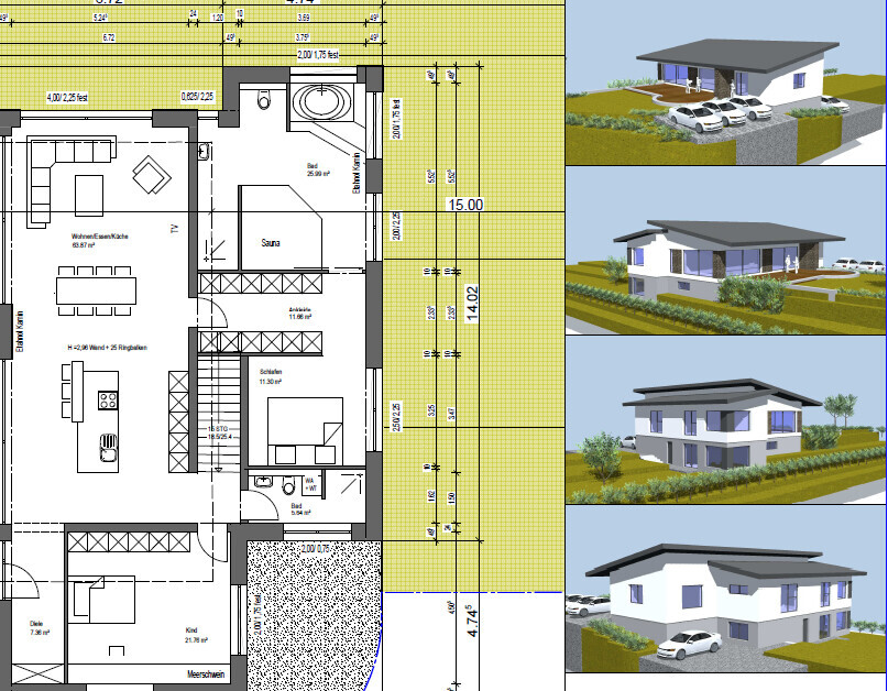

anbei die grundrisse.
Im Flur haben wir die Mauer etwas geändert, sodass wir sowohl im büro(ehemals Kinderzimmer) und flur eine nische für einen Schrank haben.
Grundriss eines Hauses mit vier Außenansichten (3D) rechts, Plan links
Grundriss eines Hauses: Räume, Treppen, Türen; Wohnzimmer, Küche, Bad, Maße.

Super, Danke . Sehr schoen geplant.
Im Bad kommt aber schon ein doppelwaschbecken?
Was macht eigentlich die Feuchtigkeit in den Kellerwaenden? Sollte doch schon besser sein?
Seven1984
16.10.20 16:17
Vielen Dank
In unserem Hauptbad kommt nur ein Waschbecken. Das wäre mit Doppelwaschbecken in der Ecke auch etwas eng sonst. Da haben wir eigentlich immer gut mit leben können
Das Bad mit der Sauna ist ja auch nur für uns beide. Unsere Tochter bekommt in der Einliegerwohnung ihr Reich mit eigenem Bad.

Hat der Keller Aussendaemmung, Noppenfolie und Bitumenanstrich?
Lass die Terrasse etwas tiefer damit kein Stauwasser sich bilden kann.
Seven1984
17.10.20 10:10
Sorry die Frage wollte ich noch beantworten: Der Keller hatte Noppenfolie und Schwarzisolierung. Dämmung nicht. Er ist komplett mit T7 Dämmsteinen gemauert.
