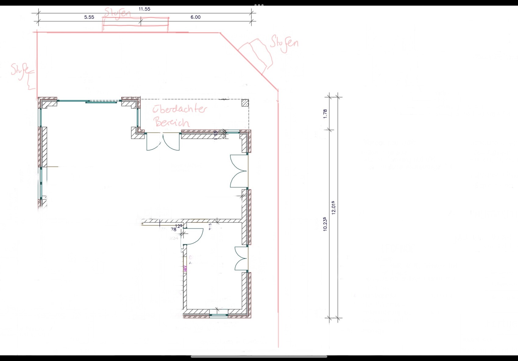

Hallo, ich bin gerade dabei meine Terrasse zu erstellen. Geplant ist ein WPC-Belag. Nun müssen erstmal die Borden gesetzt werden. Wie würdet ihr gem. beigefügter Skizze das Gefälle herstellen? Danke für eure Rückinfo.

WPC normal auf Unterkonstruktion auf was für einem Boden? Dielen (egal ob WPC oder Holz), bei denen unten drunter das Wasser ablaufen kann, lege ich immer in Waage. Kein Gefälle der Terrasse - ist auch nicht nötig, außer, Du möchtest zwischen den Dielen die Abstände ebenfalls verschließen.

Der Boden ist mit mieralgemisch verdichtet und darauf normal stelzenlager und dann die wpc-dielen. Aber ohne Gefälle? Die Hersteller und alle sagen immer, dann man auch da ein Gefälle haben sollte
22.10.24 22:14
Stelzenlager nimmt man aber doch gerade um die Oberfläche der Terrasse in Waage zu halten. Wasser fließt dann durch die Ritzen auf den Untergrund der Stelzenlager ab. Dieser Untergrund sollte eine Gefälle ... in deinem Fall vom Haus weg .. haben.

Danke für eure Beiträge. Ich würde sicherheitshalber und weil das die Hersteller auch so empfehlen dennoch ein Gefälle herstellen. Daher stelle mir eher die Frage wie ich das Gefälle und die Höhen darstelle. Seite A hat eine Länge von 3m = 6cm Unterschied, Seite D 1,5m = 3cm Unterschied. Dann wäre die Differenz von 3cm bei Seite C zu überwinden. Aber sieht das nicht komisch aus, gerade wegen der davorzusetzenden Stufen, wenn Seite C schief ist?

Die Schräge C würde ich nicht schaffen, die Ecke brauchst du zum rumlaufen um den Tisch wenn viele Leute da sind.
Zwischen den Terrassentüren entsteht ein Niveauunterschied von ca 2cm, das geht dann nur mit Schwelle
