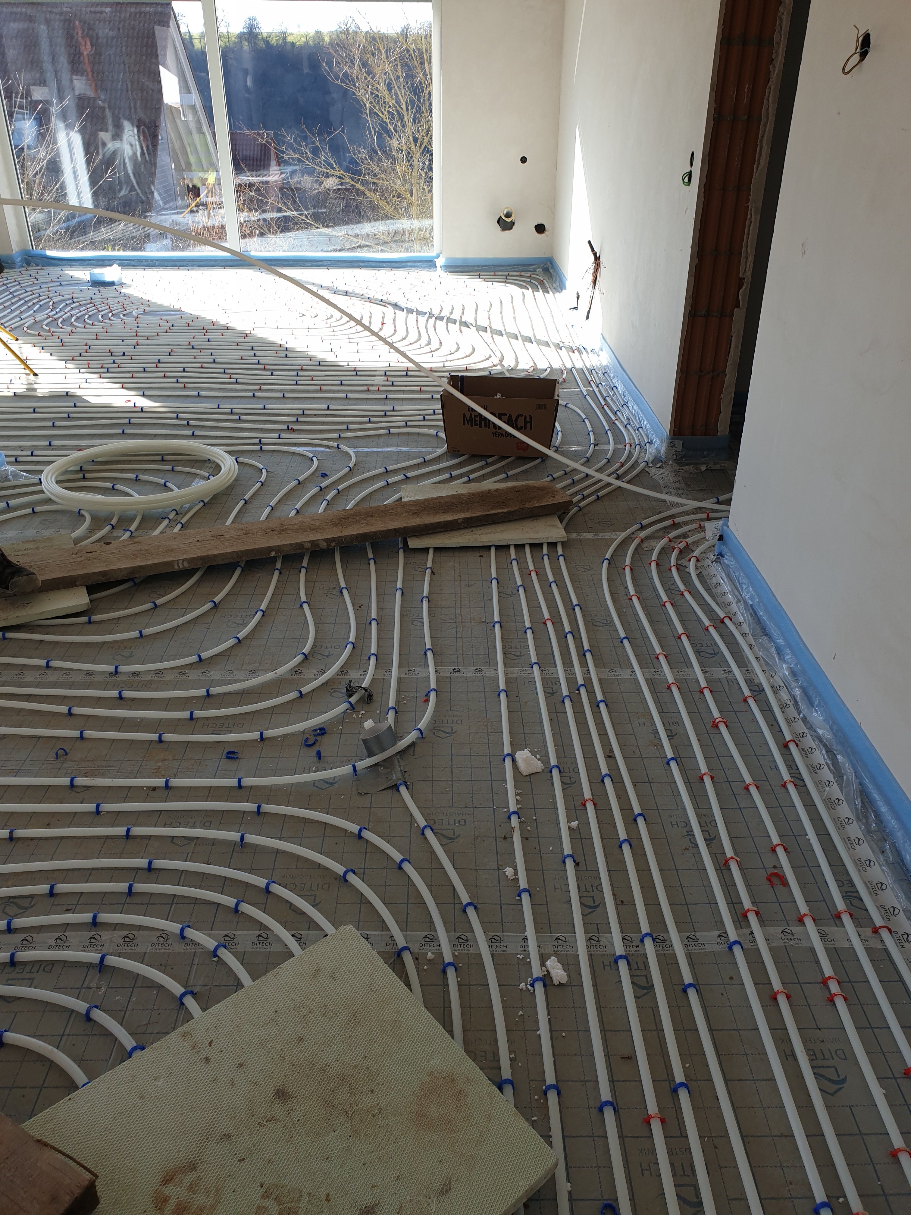

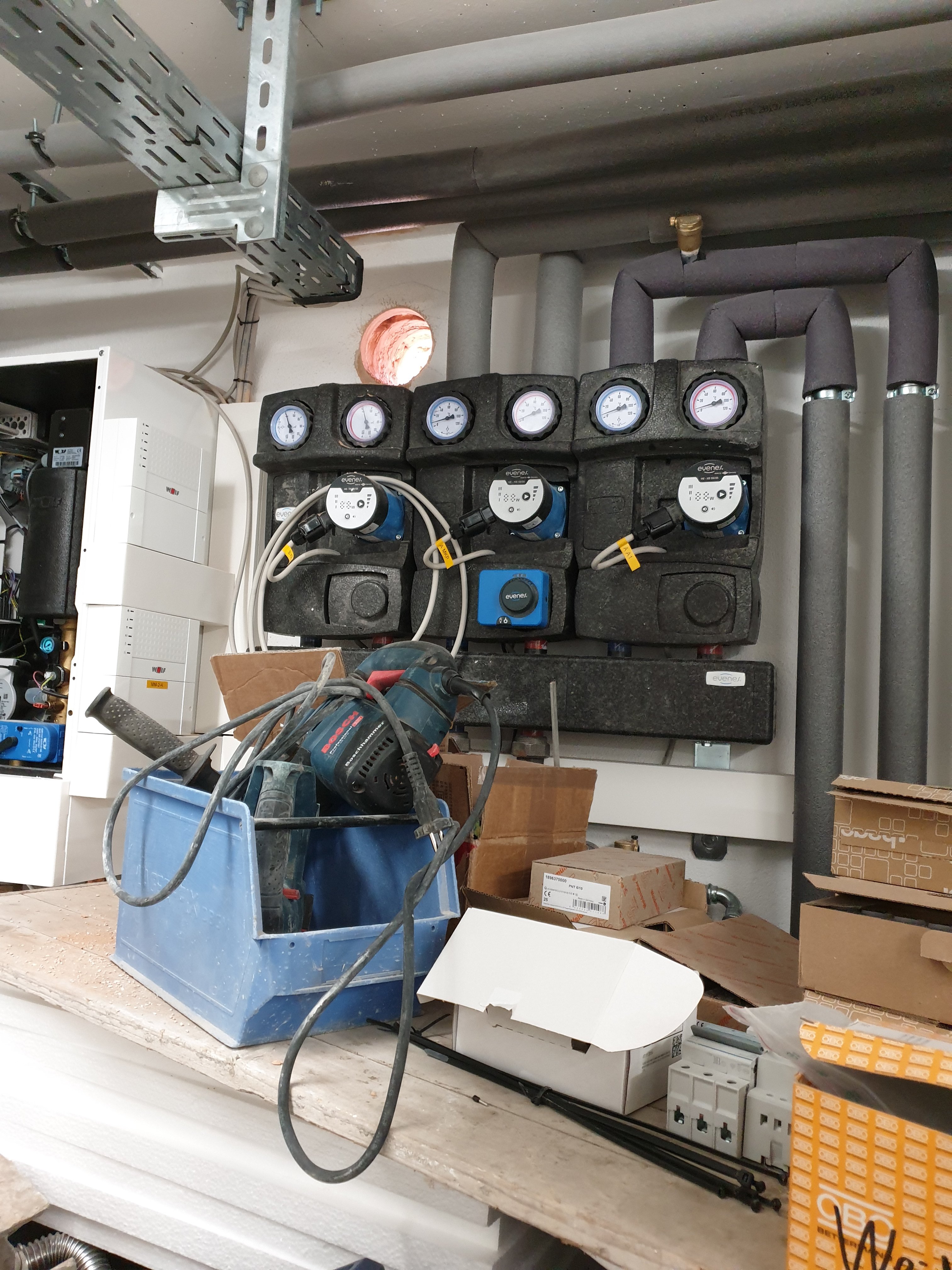

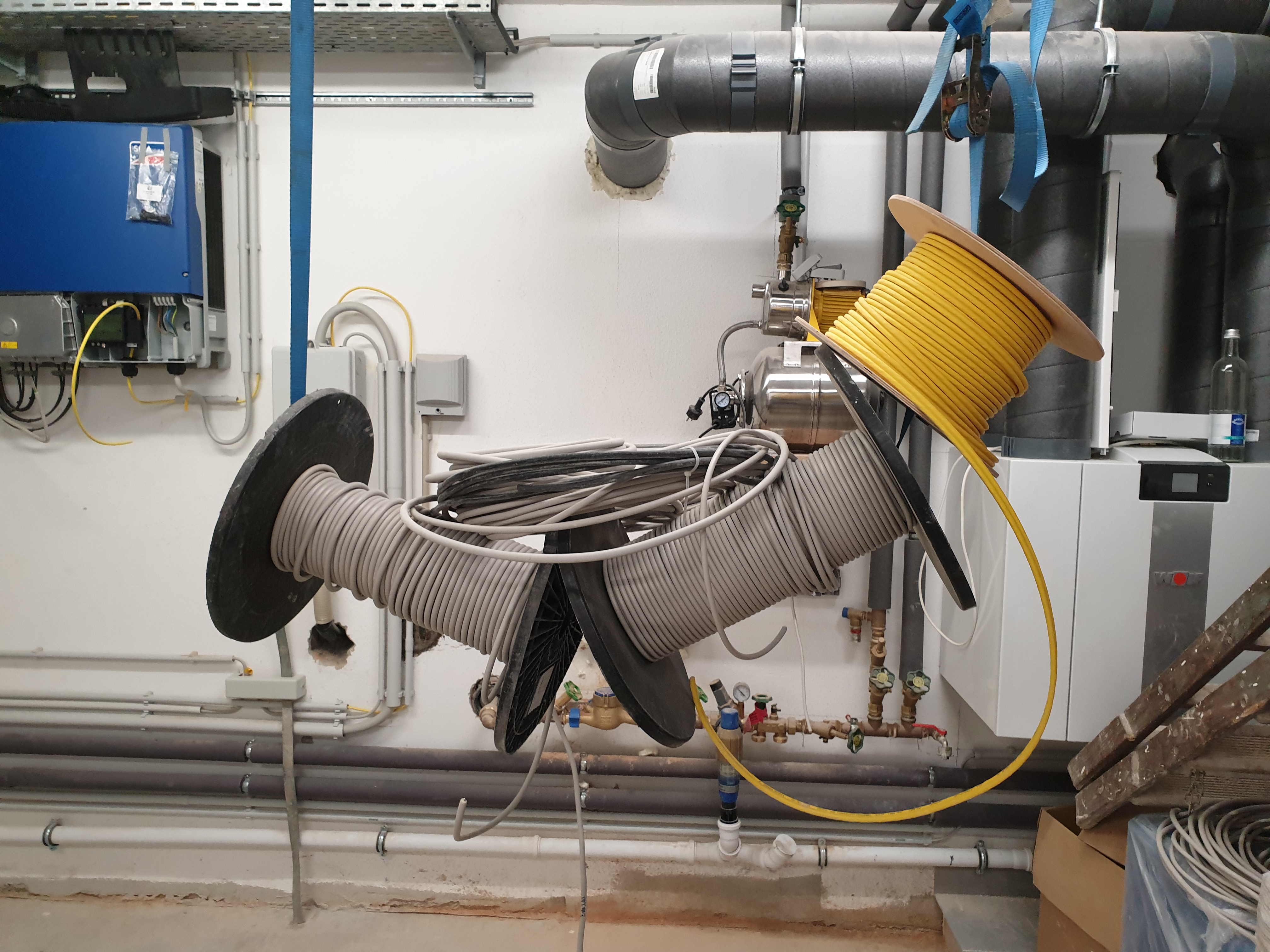

Hartes Wochenende. Zisternen sind gesetzt Fußbodenaufbau mit Fußbodenheizung im Bungalow fertig. Im Untergeschoss hängen wir hinterher. Jede menge Zeugs aus dem Technikraum musste verstaut werden und zwar so, das es den Estrichleger wenig stört aber nicht permanent herumgeschoben werden muss..:Beispiel die hängenden Leitungen ;-)

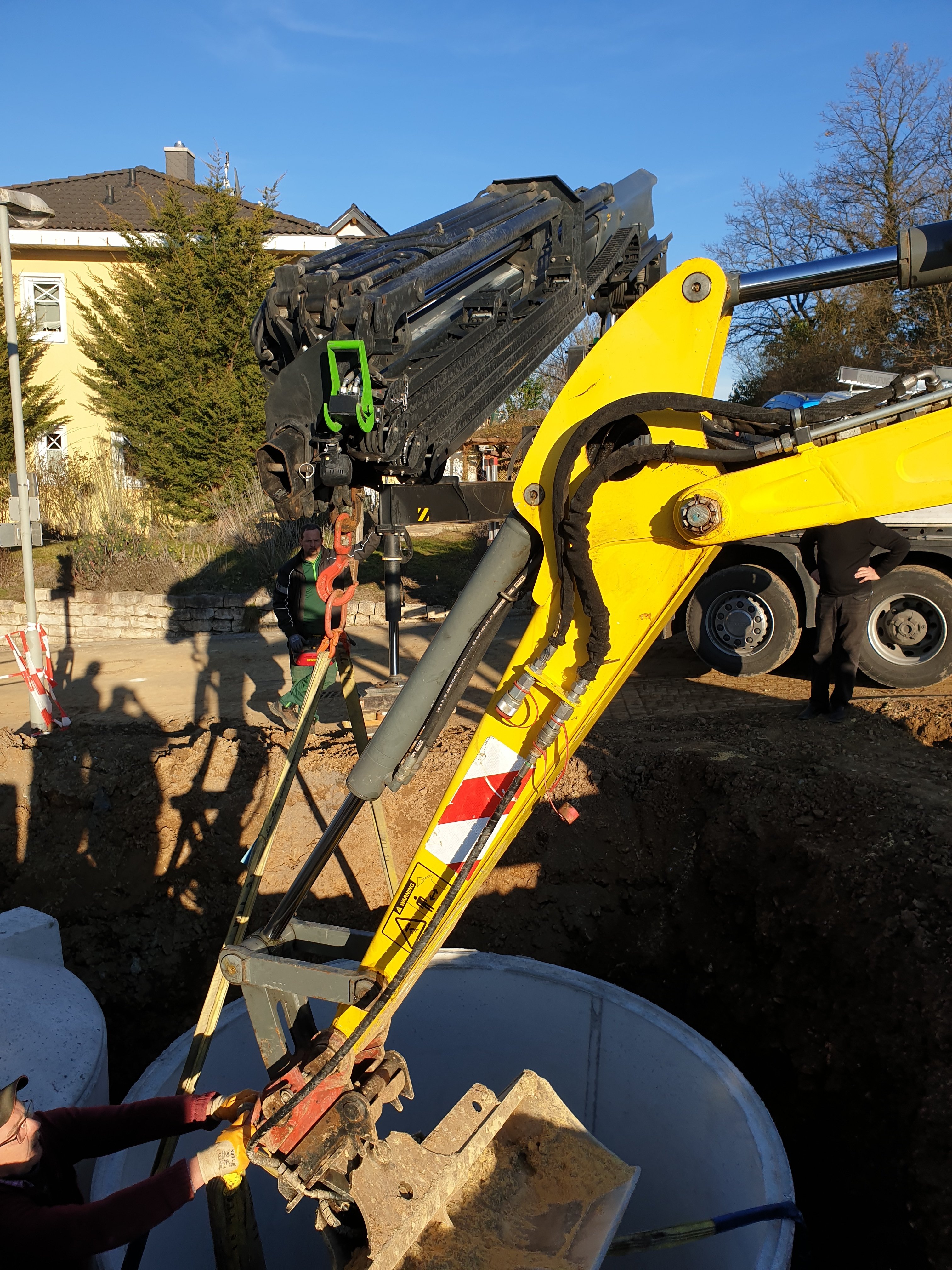

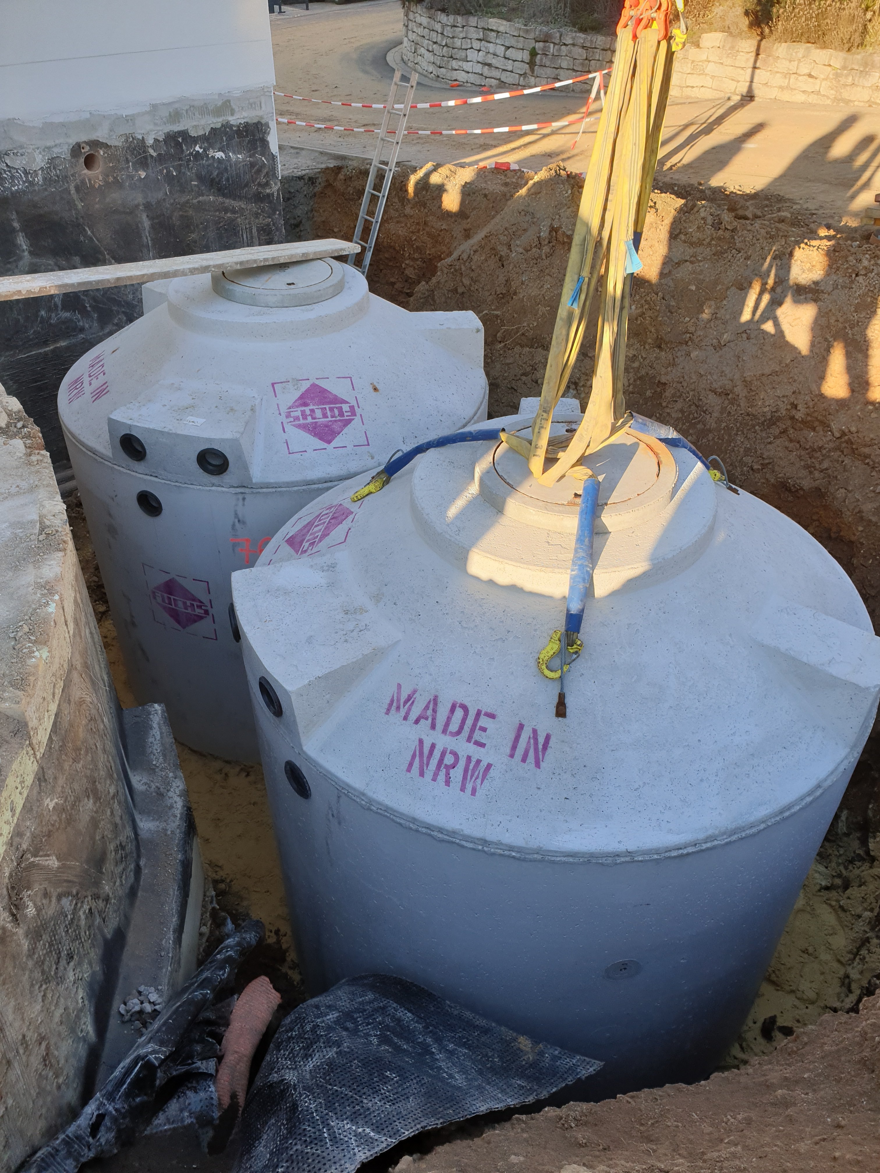

Der Kranwagen der die Zisternern liefern und einbauen sollte kam nicht genau da hin wo sie hin sollten haben wir kurzerhand den Bagger beim Ausrichten mit einbezogen. Jede 10.000 Liter und 6.5T schwer Das richtige Werkzeug ist da A und O 🙂

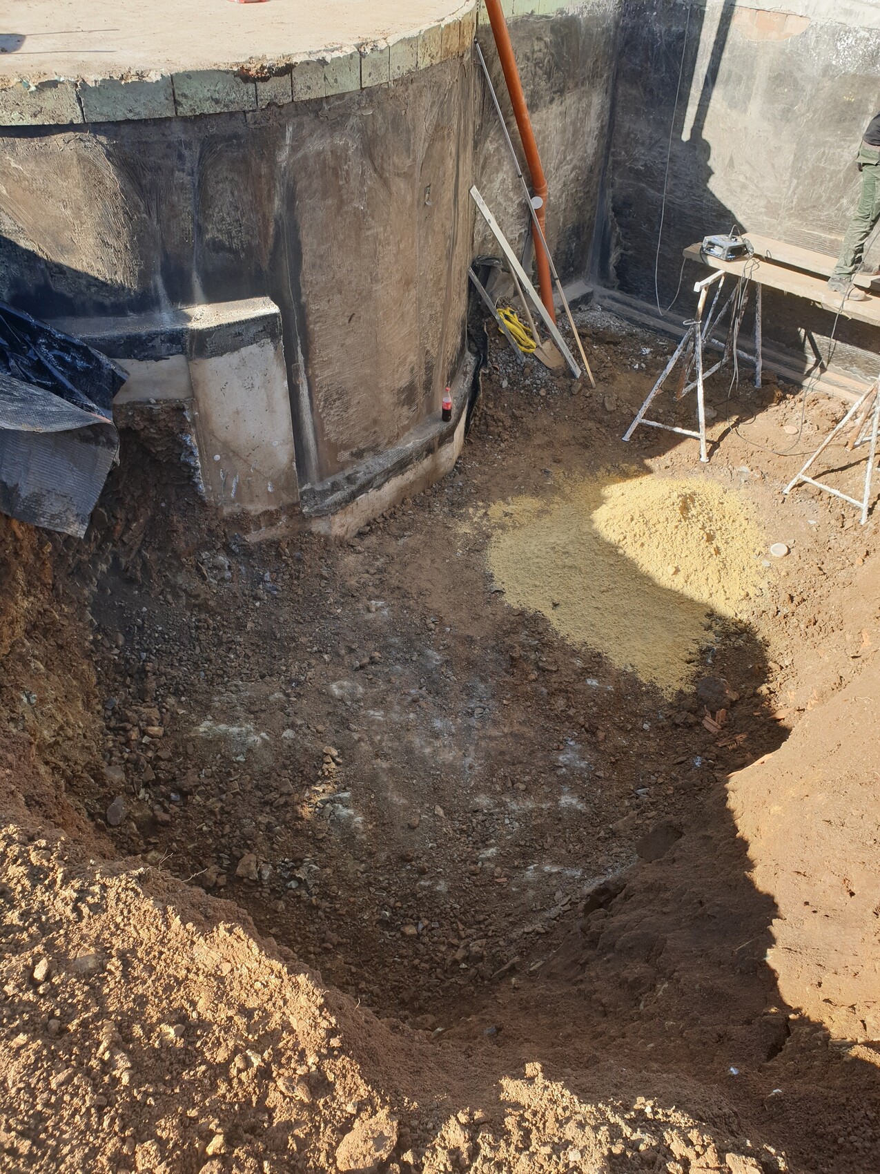

Auf den Fotos erkennt man den Rundbogen im Fundament auf dem mal ein (Schloss)Turm des ursprünglichen Baues entstehen sollte. Das Ganze ist 3m Tief Massiv Betoniert. Das macht uns die Sache nicht einfacher Werde wohl einen hydraulischen Hammer für den Bagger leihen um das Problem zu lösen.
