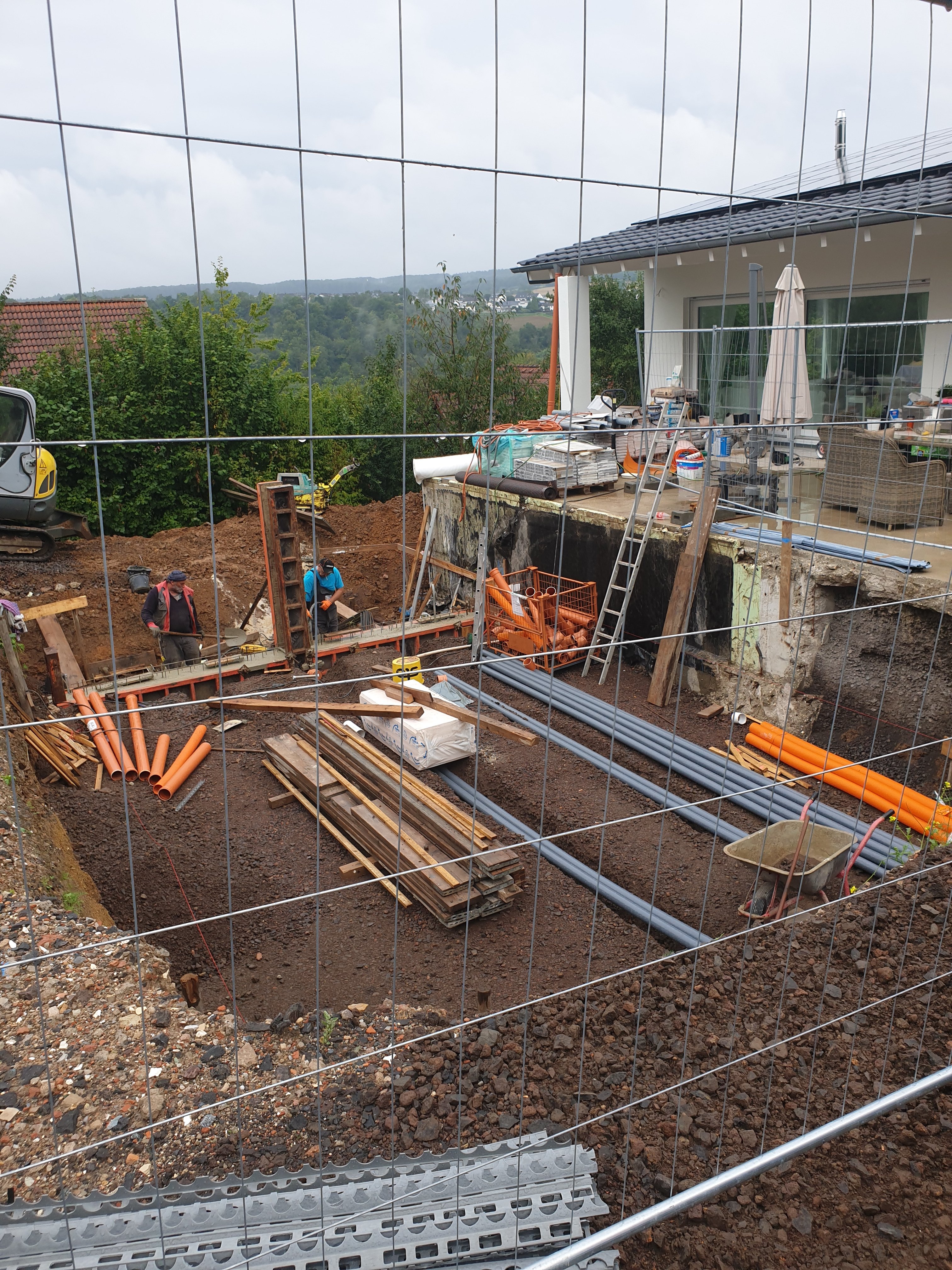

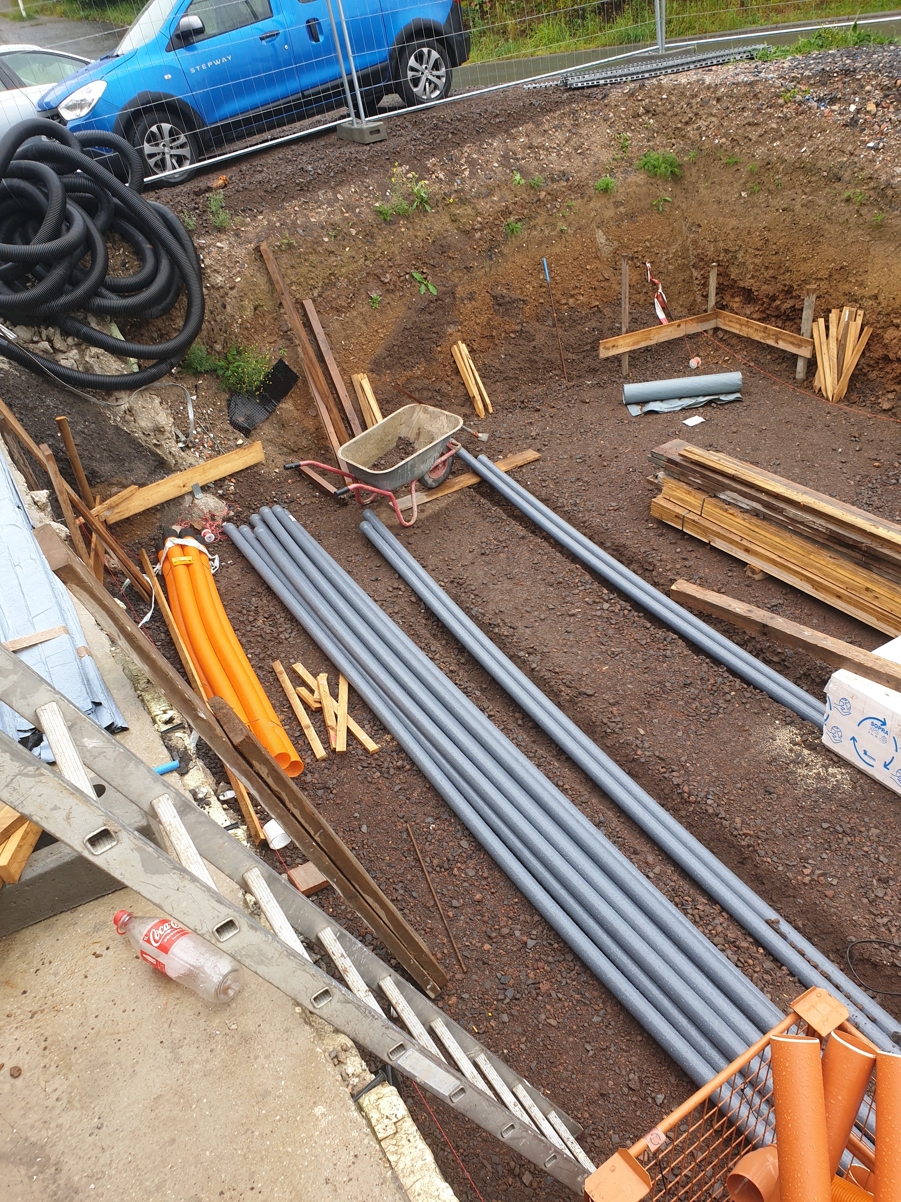

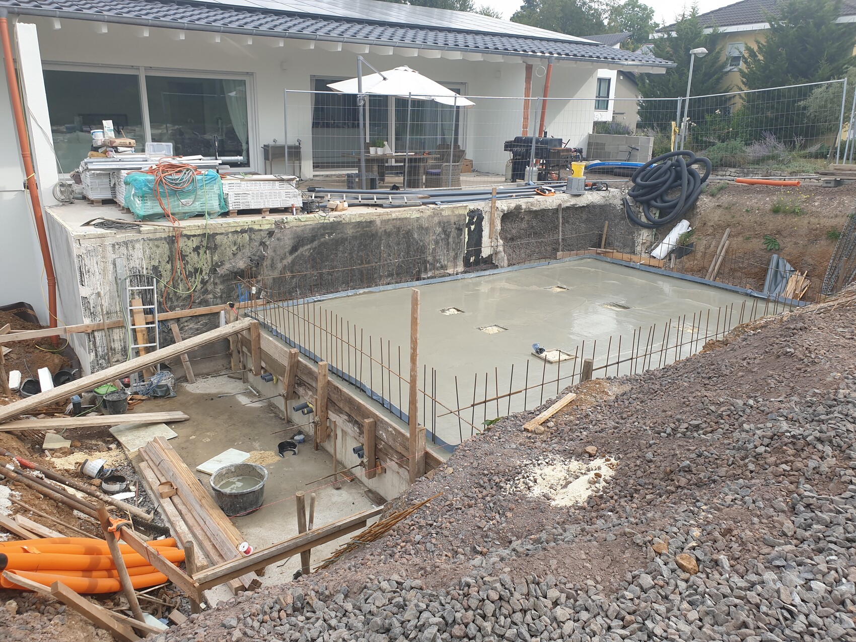

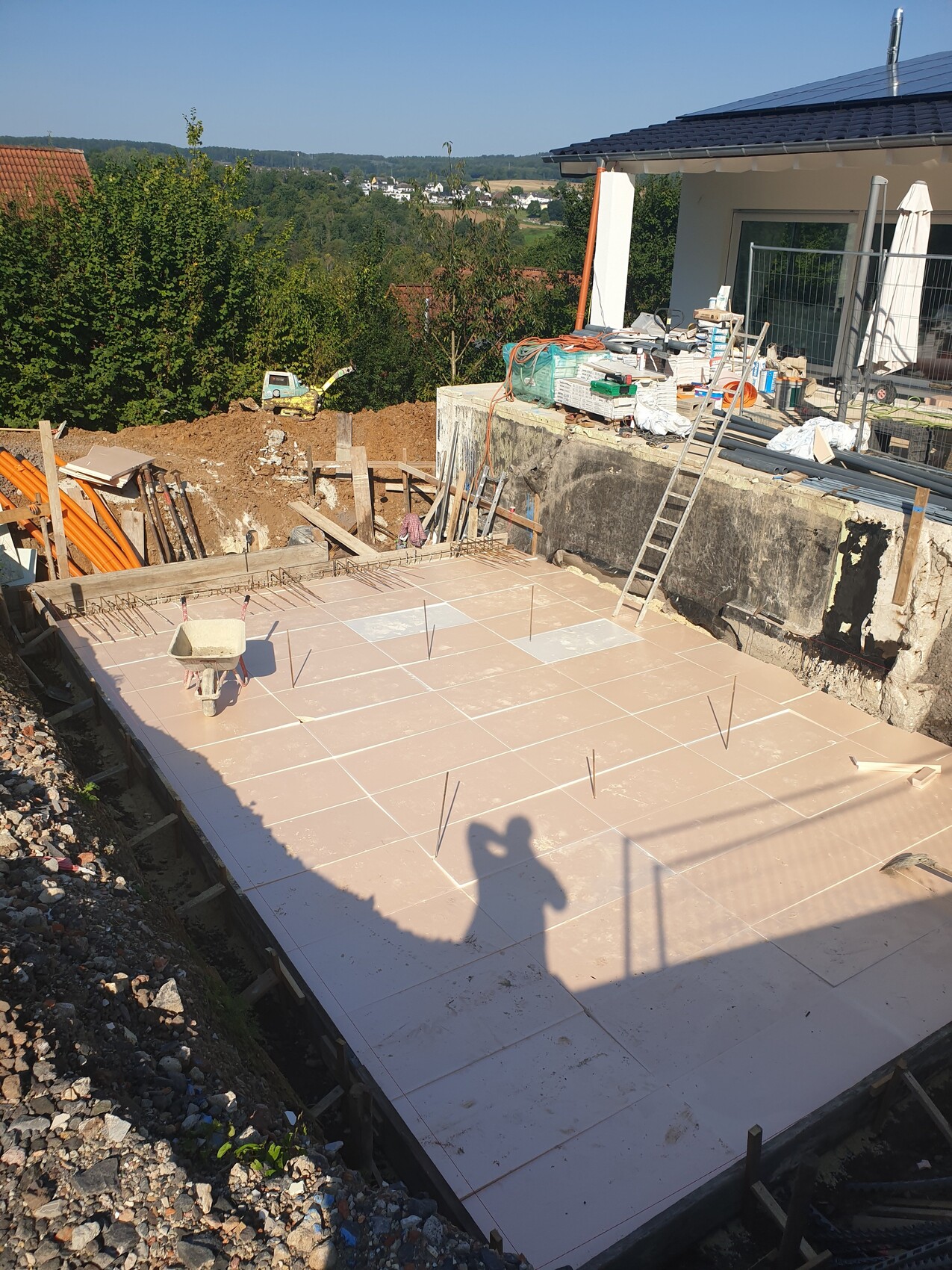

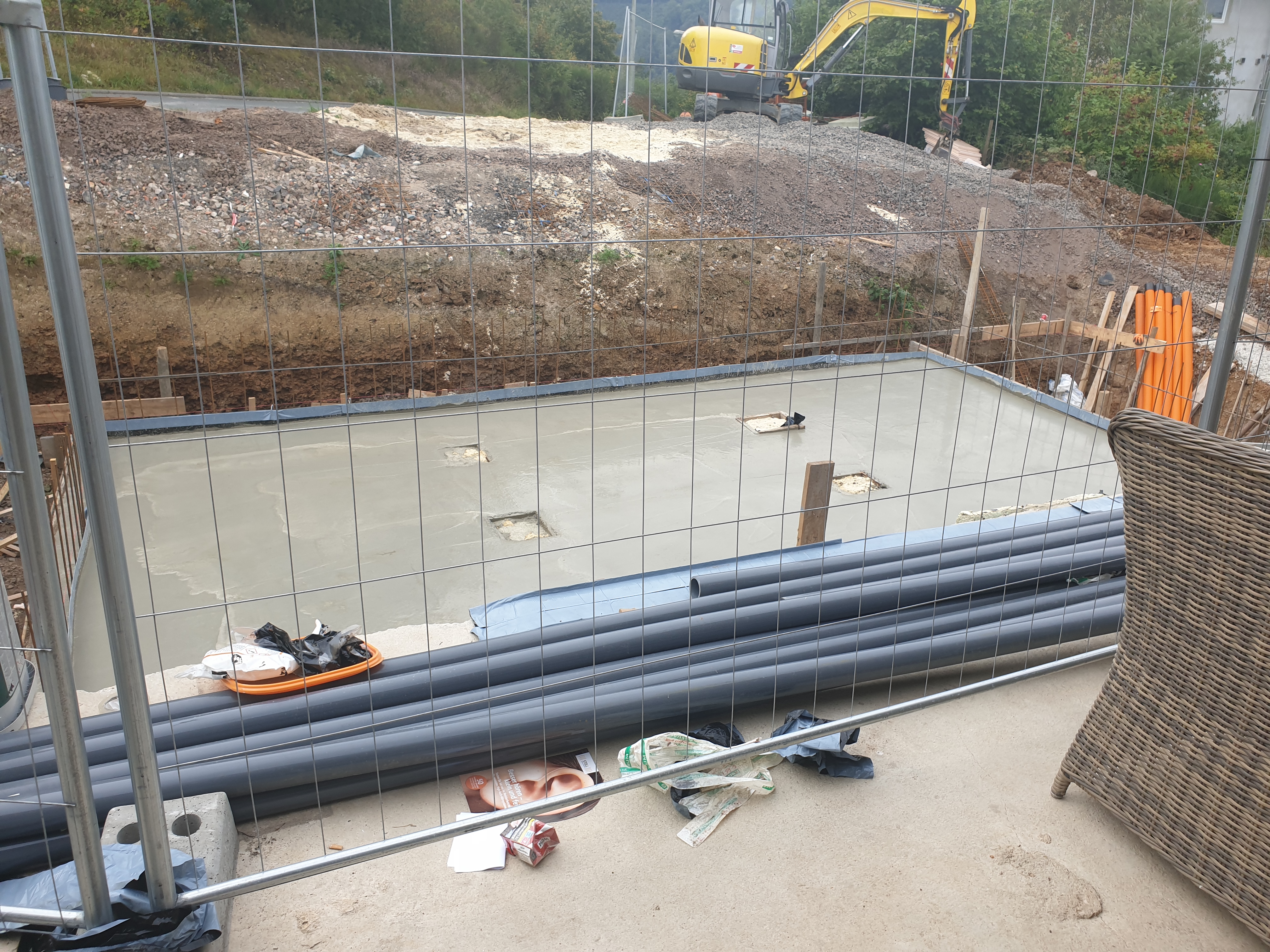

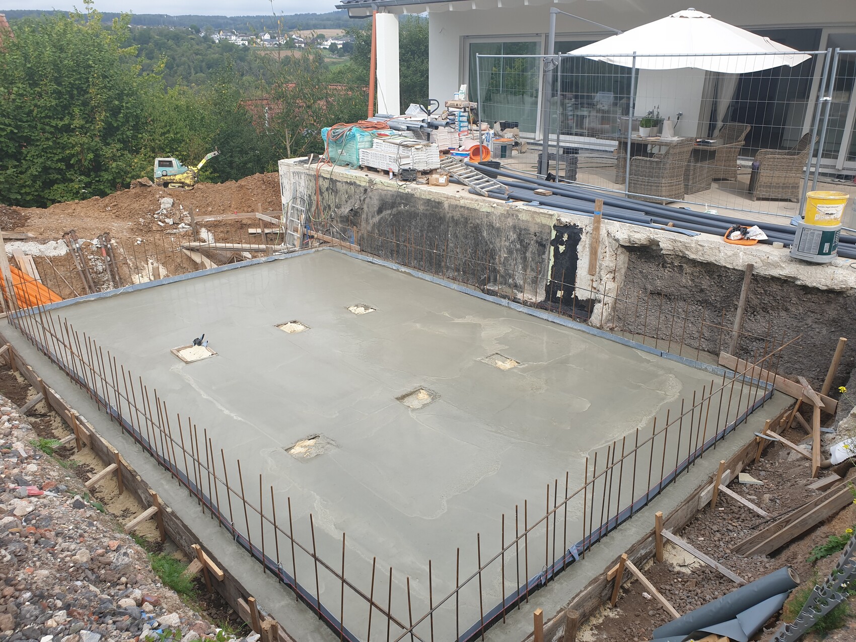

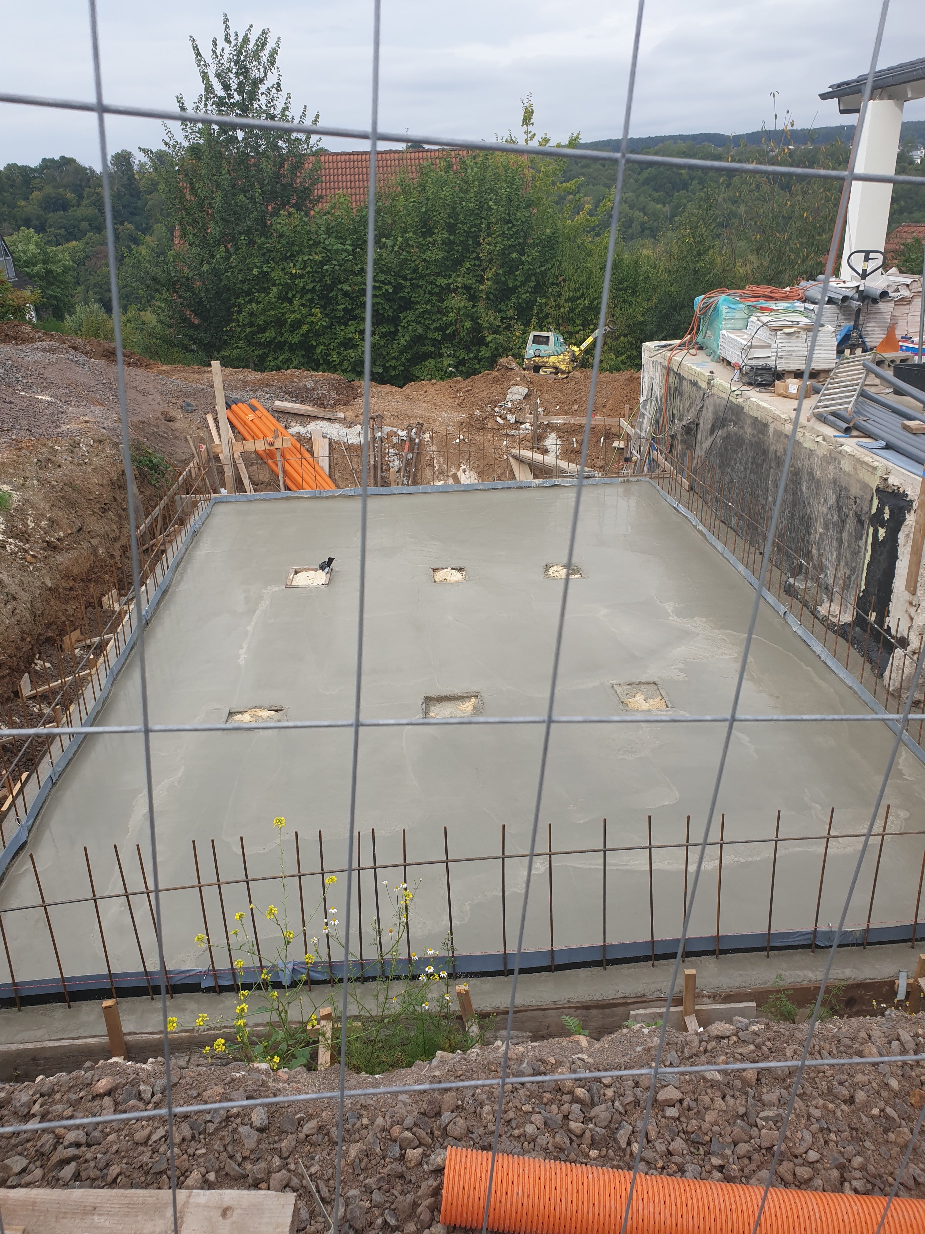

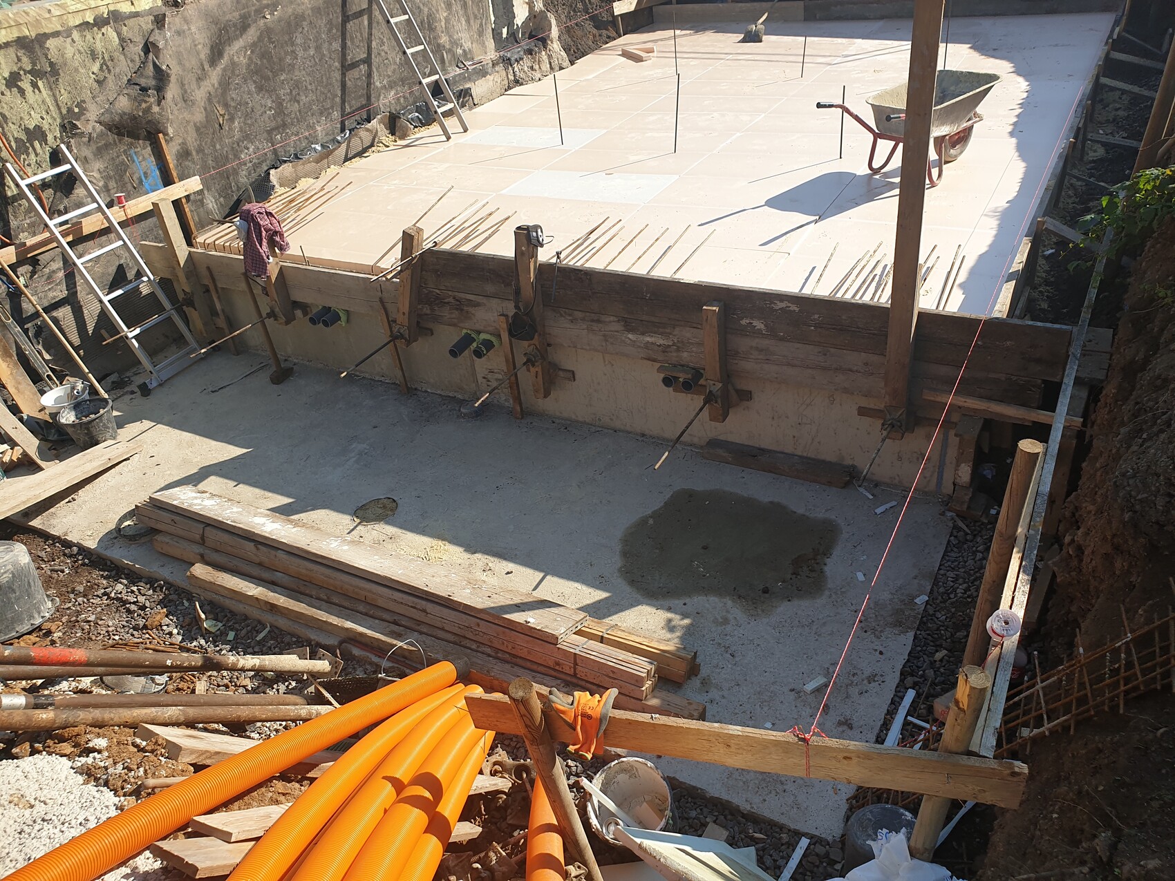

So jetzt aber zu den Bildern.

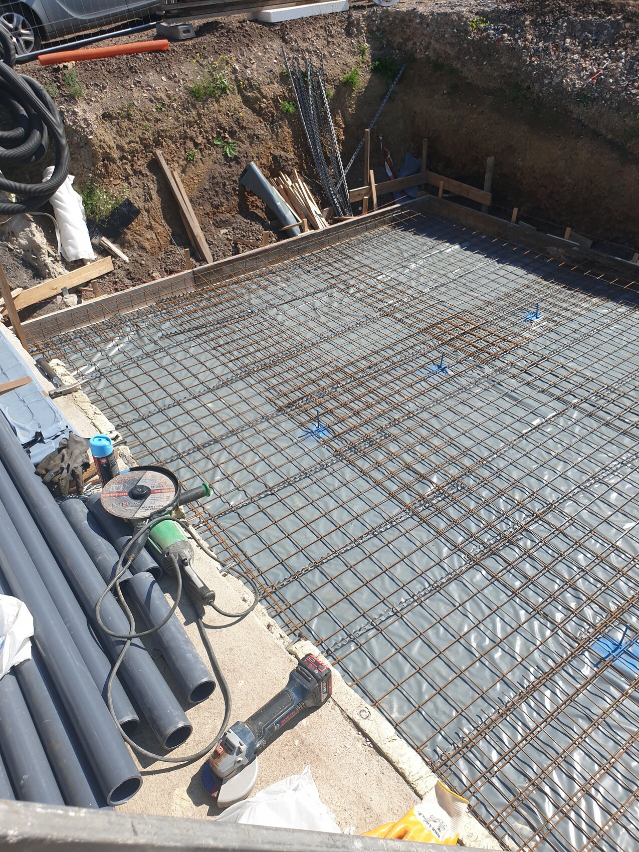

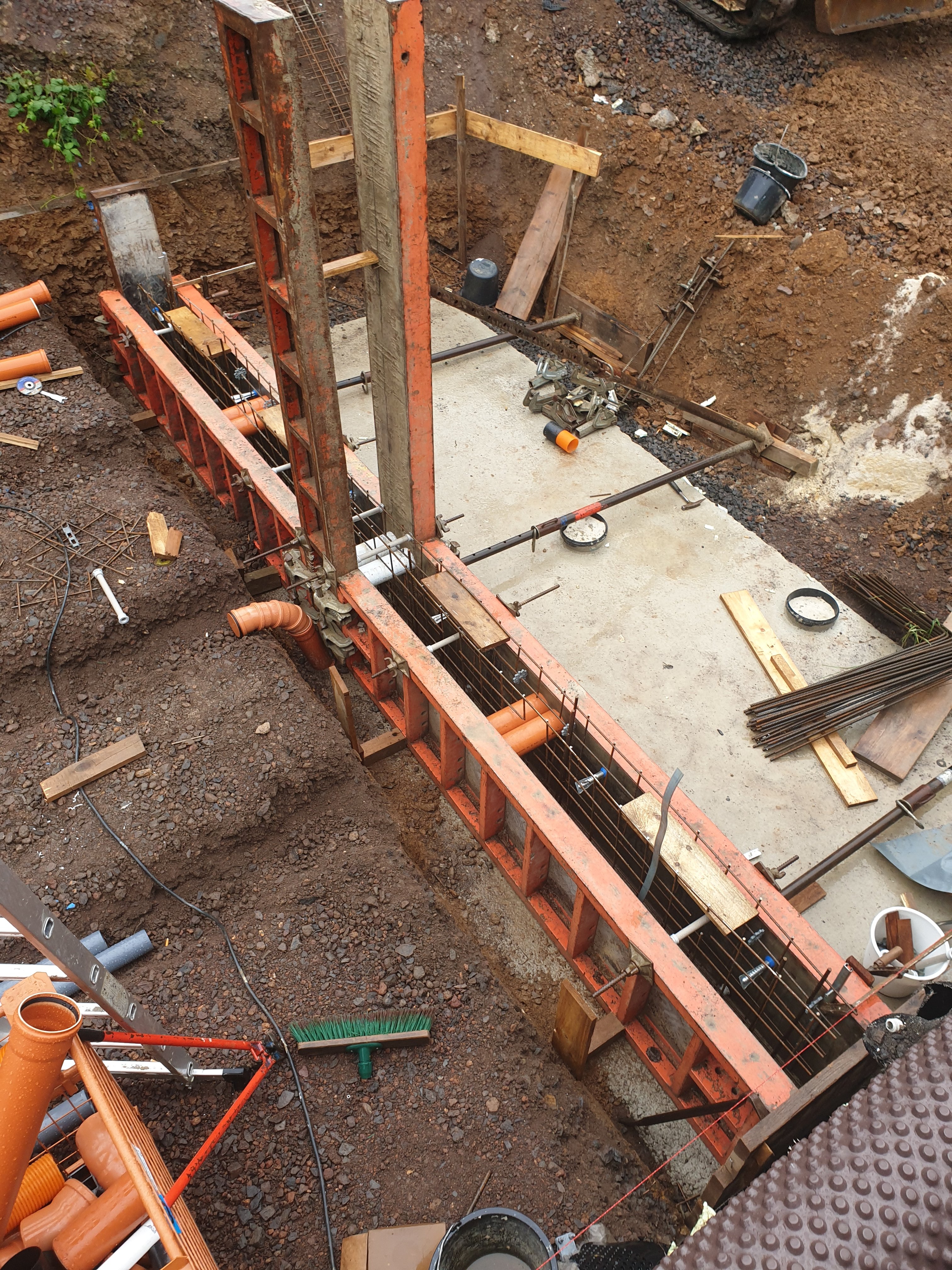

Die Koffer sind aktuell für die Zuläufe und Abläufe im Boden. Da die Einbauteile erst ende des Jahres kommen haben wir die Aussparungen freigelassen und bauen die dann nächstes Jahr ein.
Wir haben eine Tieferliegende Stelle der Bodenplatte....es wird so aussehen, dass die Tieferliegende Stelle der Technikraum wird mit ca 179cm Raumhöhe. Drüber wird eine Flachzone entstehen mit Blick über das Tal.
Der Pool hat die Innenmaße von 9,7*5 inklusive der Flachzone. Tiefe 1,5m, Flachzone 50cm
Der jetzige ZUstand ist die heute frisch gegossene Bodenplatte. In circa 2 Wochen kommen die Sandwichwände die dann gestellt werden und die filigrandecke für die Flachzone. Der Raum wird gemauert.
Die Ausführung ist als weiße Wanne mit WU Beton und wird noch innen mit poolfolie verklebt.
Vorher bilder habe ich jetzt keine frischen, aber im Thread weiter vorne findet ihr diese. den Terrassenbereich habe ich ja recht oft fotografiert mit den Fensterfronten.
Bei Fragen oder Anmerkungen, gerne melden!
