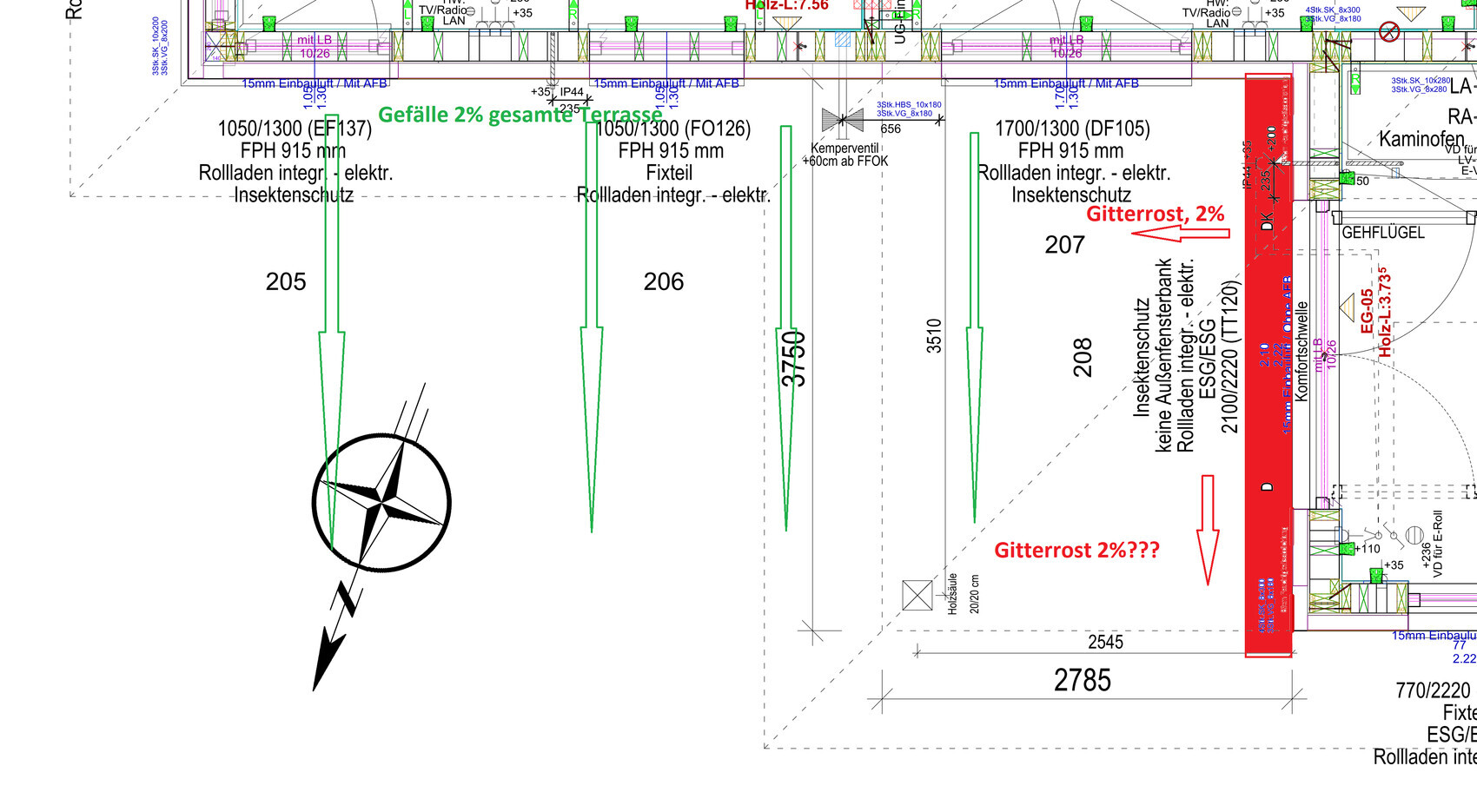

Aber ich bin mir nicht sicher, ob ich den Rost gleich mit ins Gefälle legen soll. Hier mal ein Bild von der Terrasse
Das Problem ist, dass das gitterrost 3m lang ist, wenn ich es die ganze hauskante entlang lege. Das ist bei 2% ein höhenunterschied von 6cm. Macht man das so???? ich kann mich nicht errinnern, ein seitlich schräges gitter bei jemanden gesehen zu haben

Jetzt wird die Sache etwas klarer. Mit einem Winkelgrundriss hatte ich nicht gerechnet. Und wenn ich "Komfortschwelle" lese, kann ich die überdimensionierte Rinne auch durchaus nachvollziehen. Grundsätzlich wäre hier ein Gefälle von planrechts oben nach planlinks unten sinnvoll, um Wasser vom Haus wegzubekommen.
Der größere Teil der Terrasse liegt ja planoben am Haus an, von dort würde ich auf jeden Fall ein Gefälle nach unten machen. Ob es dann 2% sein müssen oder ob auch 1% reicht, sei dir überlassen. Hauptsache, das Wasser läuft bei normalem Regen nicht gegen die Fassade. Von planrechts nach links könnte man an sich auch ohne Gefälle setzen, dann verlässt man sich bei Starkregen aber vollständig auf die Rinne und darauf, dass die nicht von den Blättern verstopft wird, die seit vorletztem Herbst drin modern. Deshalb würde ich hier auch mindestens 1% Gefälle nehmen
