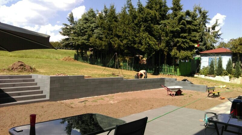

So, dann gebe ich mal wieder einen kleinen Statusbericht ab:
Trotz des hohen Preises haben wir uns für die Vanity Mauer von KANN entschieden. Mit den Steinen sind wir auch sehr zufrieden.
In den letzten Wochen habe ich folgendes getan:
  • Fundamente für Mauer ausgehoben.
  • Fels im Bereich der Sitzecke / Grillplatz weggepickt wegen Wasser das sich dort aus dem Fels gedrückt hat.
  • Erstellen der Mauer inkl. Abdichtung (Dichtschlämme geschützt durch Noppenbahn)
  • Verlegen und Anschließen von Drainagen inkl. Revisions- und Spühlschächten
  • Schottern der Hinterräume der Mauer (zum Grund hin Vlies und zur Mauer Noppenbahn) teils noch offen
  • Setzen einer Treppe von der unterm zur oberen Ebene (7 Stufen je 2m breit - zuerst hatten wir nur 1m Breite vorgesehen, das hätte aber bescheiden ausgesehen)
Noch offen sind die Abdecksteine für die Mauer inkl. dem Beifüllen mit Mutterboden, das Holz für die Sitzbänke, die Grillstelle und natürlich der Rasen zwischen Terrasse und Mauer.
Hier ein paar Bilder:

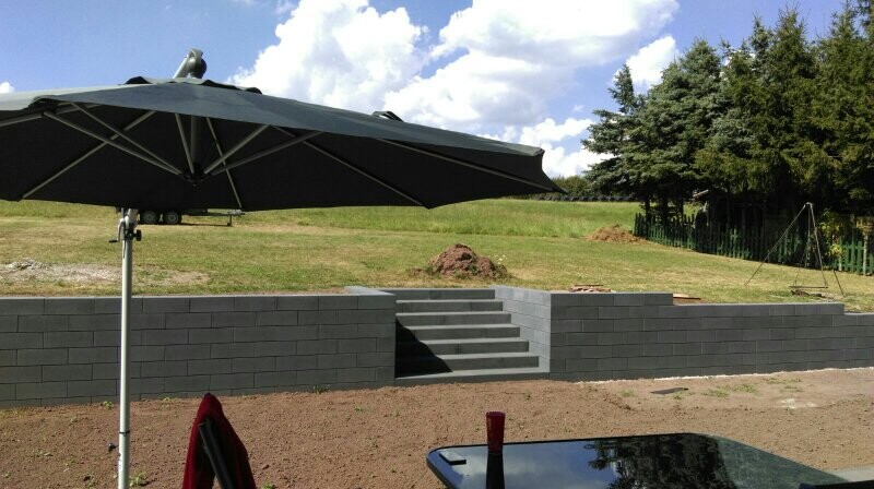

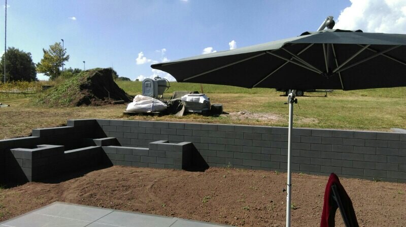

Jochen10429.08.16 11:41
nach langem warten auf die Steine haben wir am Samstag die Mauer fertig gestellt. Das Ergebnis will ich euch natürlich auch nicht vorenthalten:
Außenbereich mit gestapelten grauen Betonblöcken als Stützmauer, Terrasse und Sonnenschirm.
Großer schwarzer Sonnenschirm über grauer Beton-Terrasse mit Treppe; Tisch mit rotem Becher.
Gartenbau-Szene: Wand aus Betonblöcken wird aufgebaut, Arbeiter arbeitet; vorn Gartenmöbel.
Die "Vorbauten" im ersten Bild werden ein Pflanzkübel, eine Bank, ein Tisch, noch mal eine Bank und dann noch mal ein Pflanzkübel. Das Holz für die Bänke und den Tisch haben wir auch schon geschnitten und gestrichen.
Die Tage werden wir die Mauer noch fertig Hinterfüllen (Abdichtung und Schutz (Noppenbahn) stehen sind schon fertig) und den Mutterboden davor verteilen.
