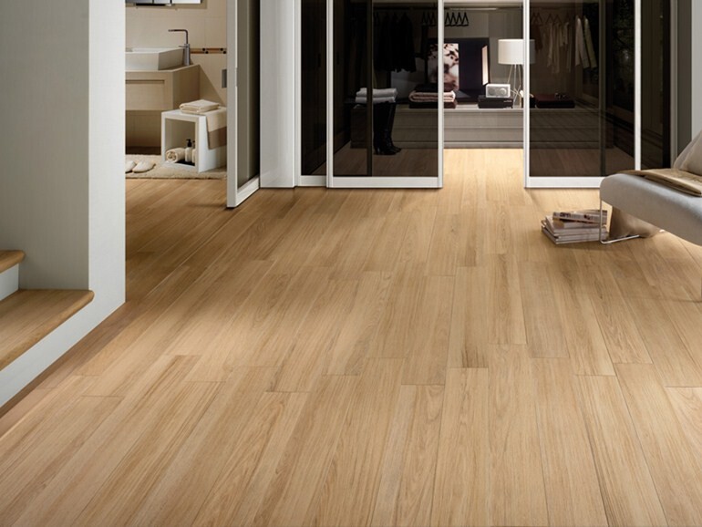

Peanuts74 schrieb:
Im Keller hab ich Feinsteinzeug in Holzoptik verlegt...
Hast du davon ein Foto?
Peanuts74
26.04.16 09:57
Nur vom Wohnzimmer, da sind die gleichen Fliesen (die hat allerdings der Fliesenleger verlegt)
Auf dem Foto kommen sie auch nicht so gut raus, Google mal nach Sichenia Doghe Olmo
Das kommt ihnen am nächsten...
Heller Raum mit Holzfußboden, Glas-Schiebetüren und Kleiderschrank im Hintergrund.

Ich meinte für draußen. Gibts ja jetzt auch.
Peanuts74
26.04.16 12:10
Die sind, wenn ich mich recht erinnere auch Frostsicher und von der Qualität wirklich sehr gut. Der Fliesenleger hat zumindest geschwärmt. Sehr gerade und maßhaltig.
