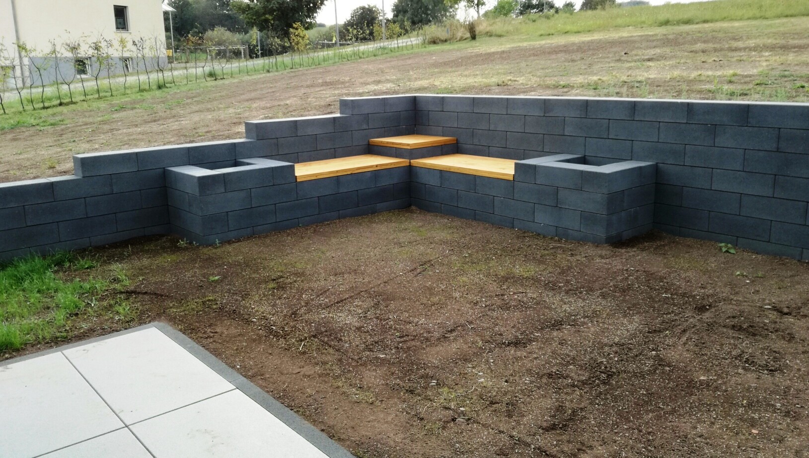

Jochen10423.09.16 15:46Unsere Sitzbank ist mittlerweile auch fertig:
Die Idee haben wir von KANN (siehe Bilder der Vanity Mauer auf deren Homepage) und wurde durch Anregungen und Hilfestellungen von @Masipulami umgesetzt. Vielen Dank dafür
Der Rasen wächst langsam (wie man schon sehen kann). Die Pflanzkübel rechts und links werden erst im Frühjahr bepflanzt. Dann wird auch der Schwenker (für nicht Saarländer: der Grill) gebaut und aufgestellt.

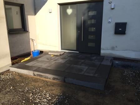

Speedy-OTW26.09.16 09:34Hallo Jochen,
als erstes möchte ich sagen, dass mir Eure Arbeiten sehr gut gefallen. Es ist einfach ein sehr schönes Gesamtbild.
Und dann wollte ich so unverschämt fragen, ob Du noch einmal ein genaueres Foto von Eurer Einfahrt einstellen könntest? Es sieht nämlich auf der Südseite viel heller aus, als wenn der Schatten darauf fällt, kann das sein? Wir haben nämlich eine 160 qm2 große Einfahrt und die Sorge meines Mannes ist, dass es zu "wild" aussieht.
Mir persönlich gefällt es einfach nur super gut.
