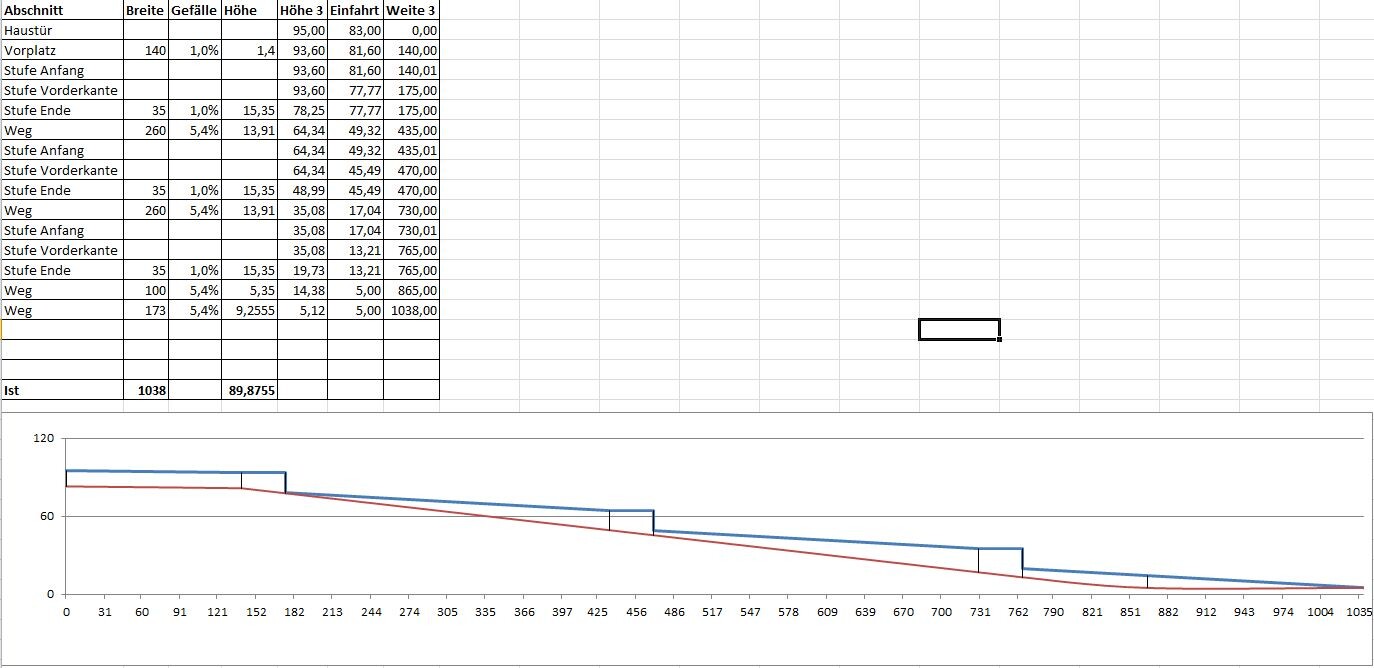

1. Wäre auch eine stufenlose Variante denkbar gewesen (Steigung)?
Ja. Das war auch zuerst mein Wunsch. Die Steigung ist aber nicht zu unterschätzen. Von Vorderkante Bordstein bis Türschwelle sind es 10,56m mit einem Höhenunterschied von 95cm. Das heißt es wäre eine Steigung von 9% gewesen. Auch wenn das noch möglich gewesen wäre, verschätzt man sich auch ganz leicht beim betrachten mit dem bloßen Auge. Ich wusste den Höhenunterschied allerdings noch von der Einmessung und Planung.
Da meine Frau aber sowieso Stufen haben wollte, habe ich unterschiedliche Modelle mit Excel als Diagramm dargestellt.
Spreadsheets mit Bauabschnitt-Daten und Liniengraf zur Kostenplanung
Vom Höhenunterschied wären bis zu 5 Stufen möglich gewesen, mir hätten vier am besten gefallen und ihr dürft raten wer gern die drei wollte
Ganz wichtig: Es gibt die Möglichkeit rechts über die Garageneinfahrt und dann unter der Überdachung hindurch barrierefrei an die Haustür zu gelangen. Meine Oma mit Rollator hat also auch keine Probleme zu Besuch zu kommen.
