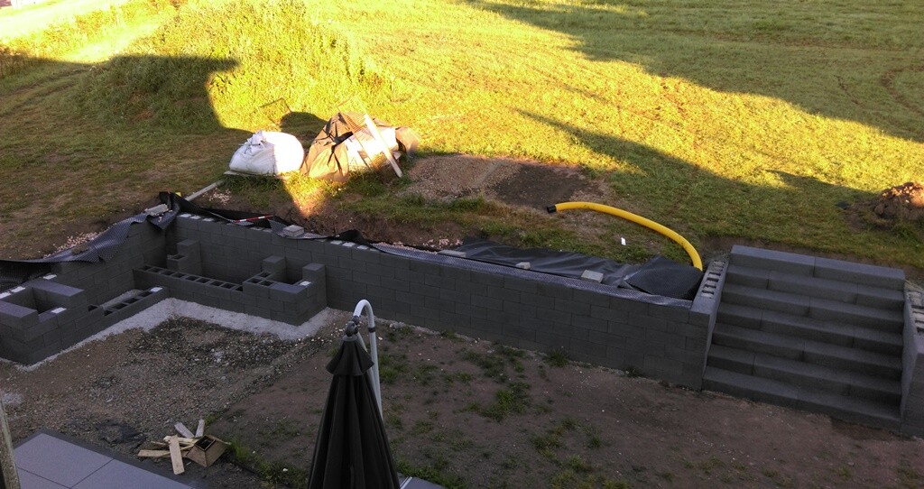

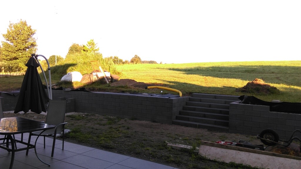

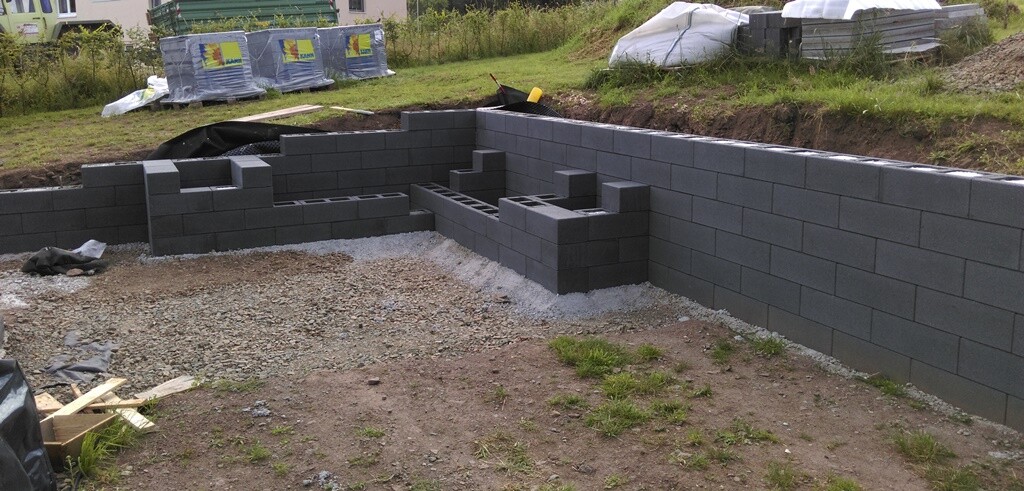

Als nächstes soll nun der Bereich hinter der Terrasse dran. dort wurde bereits vom Tiefbauer ein 4m breiter Streifen auf die Höhe der Terrasse gebracht. Dahinter muss nun ein Höhenunterschied von 0,60m bis 1,20m abgefangen (inkl. Drainage usw.) und ein kleiner Grillplatz mit Sitzgelegenheit angelegt werden. Im Bereich des Grillplatzes drückt sich zudem Wasser von unten durch den Fels im Untergrund, so dass hier der Tiefbauer ggf. noch mal ran muss, damit ich den Bereich großzügig Schottern und mit Drainagen versehen kann.
In der Auswahl für den Mauerstein waren bisher der RINN Scona und der KANN Vanity-Mauerstein. Von RINN haben wir schon Muster geliefert bekommen, die uns allerdings nicht zusagen. Die Woche werden wir uns also mal noch den Vanity-Mauerstein anschauen. So ähnlich wie bei KANN auf der Internetseite zur Vanity-Mauer soll auch unsere Sitzgelegenheit errichtet werden.
Hat jemand mit dem KANN Vanity-Mauerstein Erfahrungen?
So, dann gebe ich mal wieder einen kleinen Statusbericht ab:
Trotz des hohen Preises haben wir uns für die Vanity Mauer von KANN entschieden. Mit den Steinen sind wir auch sehr zufrieden.
In den letzten Wochen habe ich folgendes getan:
  • Fundamente für Mauer ausgehoben.
  • Fels im Bereich der Sitzecke / Grillplatz weggepickt wegen Wasser das sich dort aus dem Fels gedrückt hat.
  • Erstellen der Mauer inkl. Abdichtung (Dichtschlämme geschützt durch Noppenbahn)
  • Verlegen und Anschließen von Drainagen inkl. Revisions- und Spühlschächten
  • Schottern der Hinterräume der Mauer (zum Grund hin Vlies und zur Mauer Noppenbahn) teils noch offen
  • Setzen einer Treppe von der unterm zur oberen Ebene (7 Stufen je 2m breit - zuerst hatten wir nur 1m Breite vorgesehen, das hätte aber bescheiden ausgesehen)
Noch offen sind die Abdecksteine für die Mauer inkl. dem Beifüllen mit Mutterboden, das Holz für die Sitzbänke, die Grillstelle und natürlich der Rasen zwischen Terrasse und Mauer.

Schön geworden. Die Sitzecke kommt mir bekannt vor. Ihr werdet sie lieben.
Haben auf unserer schon jetzt viele schöne Stunden verbracht.
