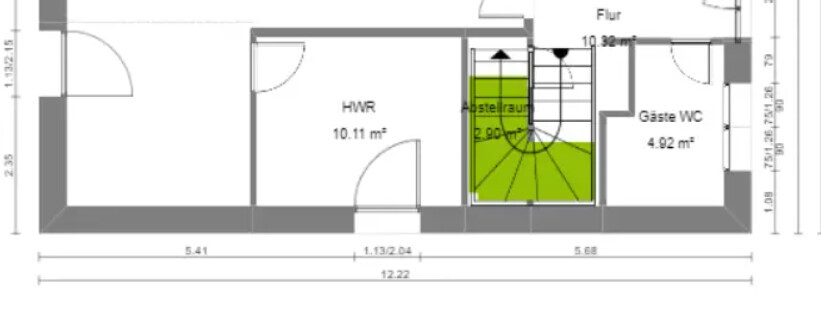

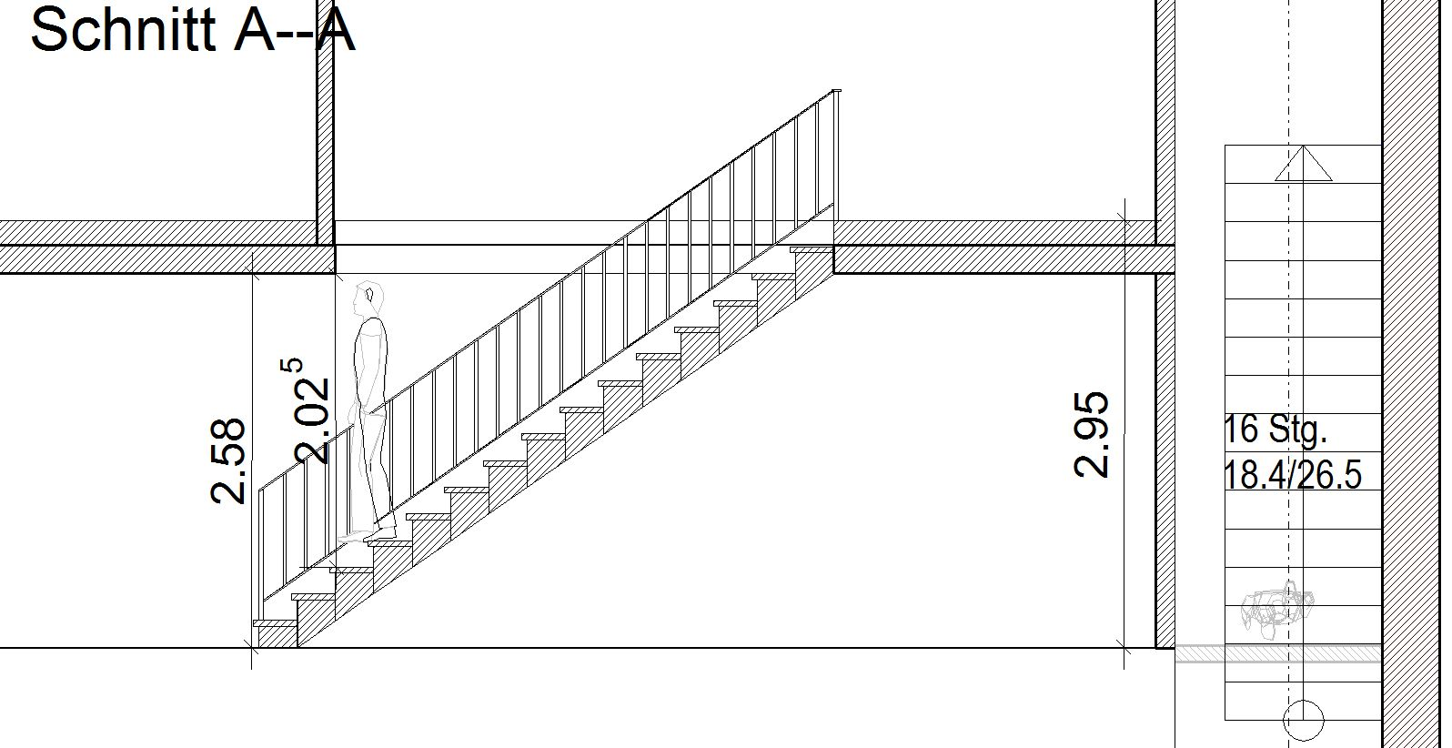

Wie hoch ist denn die Decke im EG? Ein Schnitt könnte helfen. Habe ich den bisher übersehen?

Ja, dieser Schnipsel an Zeichnung hilft gar nicht. Eine passende Schnittzeichnung wäre hilfreich.
Um mal zu demonstrieren, worum es geht:
Querschnitt A-A durch Treppenhaus: Treppe mit Geländer, eine Person steht auf der Stufe.
Schon bei 2 - 3 Stufen Überschneidung wird die Kopffreiheit insbesondere beim Trepperuntergehen kritisch.

Das hier ist der größte Unsinn den ich hier seit langen gesehen habe.
Grundriss: HWR links, Abstellraum/Treppenhaus grün in Mitte, Gäste-WC rechts.
Zugang zum Abstellraum? Die Tür geht nicht auf, da da eine Treppe ist.
Die seltsame Nische neben der Treppe ist nicht nutzbar. Wie soll das WC im EG ausschauen? Gibt es da schon eine Planung?
Warum zeigst uns nicht den Plan vom Bauzeichner?
