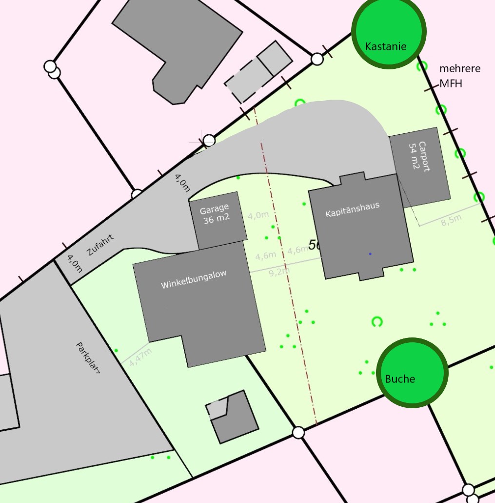

Die Bäume hätten bei mir oberste Priorität,
einmal gibt es nichts schöneres als im Sommer unter einer Kastanie zu sitzen, traumhaft.
Andererseits habe ich im Grumsiner Wald gesehen, dass gesunde Bäume mit 1m Stamm einfach umgekippt waren und 20-30m Schneisen gerissen haben.
Daher mein Respekt vor "riesigen Bäumen".
Mach doch bitte in deiner Grundstück Skizze mal einen Kreis mit der aktuellen Krone und gestrichelt in 25 Jahren (10m mehr Durchmesser).
Übrigens ist hier keiner wütend, wer schreibt, möchte helfen oder Bedenken äußern, und nie persönlich nehmen ;)

@Nida35a Auf meinen Beitrag habe ich genau die Reaktion namens "wütend" bekommen, daher ging ich durchaus von Wut aus :D Ist ja auch in Ordnung, wenn man von einem TE genervt ist, aber dann überspringe ich doch das Thema statt ihn anzublubbern, wenn ich ihn eh für hoffnungslos halte. Hier mal der Plan mit den Bäumen drauf :) Irgendwo zwischen die beiden müssen wir uns halt sinnvoll quetschen.
@hanghaus2023
Ich hab mal die Auffahrt etwas runder/breiter gestaltet, meinst du, das könnte so zum Wenden reichen? Das Carport verschieben wir noch eteas nördlich. Mir geht's gerade vor allem um die Ausrichtung bezüglich Himmelsrichtungen.

Ja genau, das Kapitänshaus hinten :)
Lageplan des Baugrundstücks mit Gebäuden, Zufahrt, Garage und Gartenbereich.
Stefan001
Wie fährst du denn mit den Autos in den Carport? Ist der 6x9m? da müsstest du dann auf jeden Fall die Einfahrt von der schmalen Seite ermöglichen.
Dann ist die Frage nach den Abstandsflächen, sieht für mich unter 3m zum Nachbargrundstück aus, ist es erlaubt die Abstandsflächen zu unterschreiten, oder ist dann direkt eine vollständige Grenzbebauung (also direkt AUF der Grenze) nötig?
(Ich habe irgendwie im Kopf das mir jemand sagte, entweder genau auf der Grenze oder mit Abstandsregel. Aber das kann ich leider absolut nicht nachweisen/begründen)
