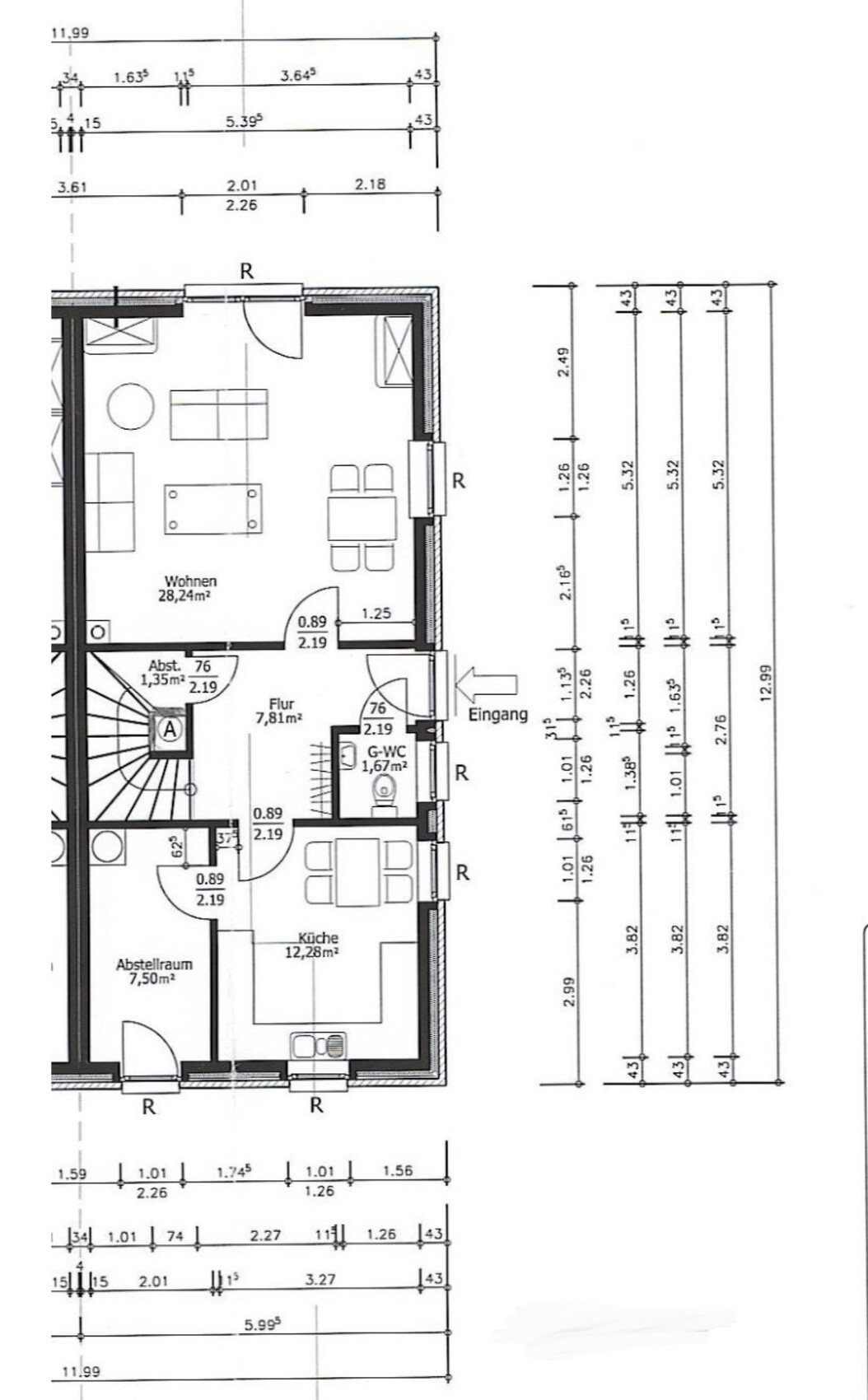

Yaso2.0
11.12.22 21:24
Sorry, hab jetzt nicht alles gelesen, ob das Thema jetzt geklärt ist, aber von mir noch das Gäste-WC so wie auf dem Grundriss abgebildet
aus unserer vorherigen Doppelhaushälfte. das war von der Größe total ausreichend.
Grundriss einer Wohnung mit Wohnzimmer, Küche, Abstellraum, Flur, Gäste-WC und Eingang.
