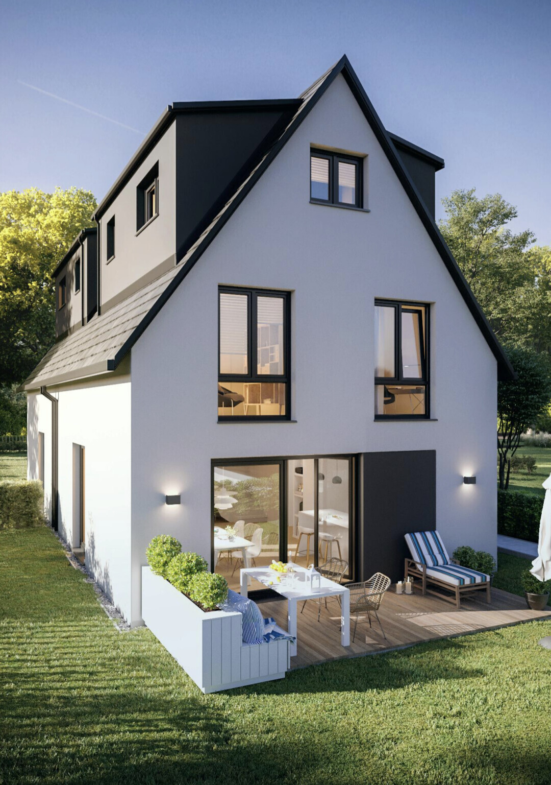

Keine Gaube ist günstiger als Gaube, klar. Und wenn wir in Wohnraum schwimmen würden, würde man sich das definitiv sparen. Aber das Szenario wird jetzt mal durchgespielt. Bei Zwerchhäusern gebe ich dir recht, das bräuchte ich auch nicht.
Hier ein Beispiel von einem Bauprojekt in Hamburg vor 2 Jahren. Das Haus steht mittlerweile. Hier wurde auf ähnlichen Grundmaßen wie bei uns ziemlich clever das Maximum an Wohnfläche rausgeholt. Insbesondere die beiden Gauben haben aus einem schmalen Spitzboden einen sehr gut nutzbaren Raum gemacht.
Ganz so gaubig soll das bei uns nicht werden. Aber als Inspiration kann man das schon mal nehmen in unserer Situation.

Optisch zwar nicht der Bringer (bei deinem Bild), aber ich würde an euerer Stelle auch mit Gauben planen, um gerade bei dem begrenzten Platz mit den Gauben das Raumgefühl enorm zu steigern.
