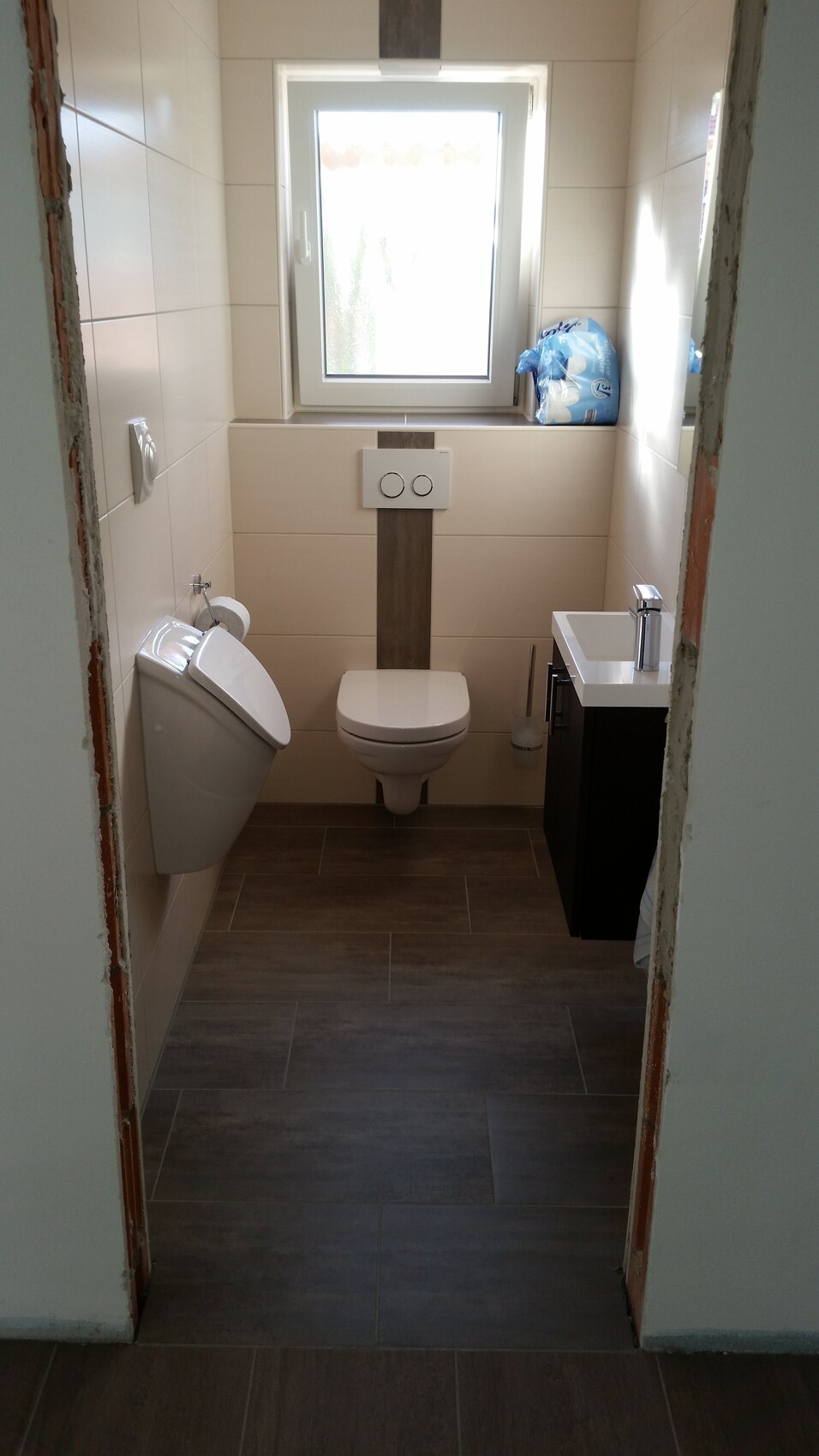

Ohne alles gelesen zu haben, hier unsere Erfahrung. Bei 1,13 Meter Breite passt sogar noch locker ein Urinal mit rein. Also sollte 1 Meter ohne Urinal auch passen. Aber Tür nach außen ist schon besser, falls mal was passiert.
Kleines Badezimmer mit wandhängendem WC, Waschbecken, Fenster über Toilette, Fliesenboden.

Gelbwoschdd schrieb:
... Aber Tür nach außen ist schon besser, falls mal was passiert.
aber ohne Tür wie bei dir ist doch bestimmt noch sicherer - oder? 😀 Okay, zugegeben. Privatsphäre ist nicht ganz so viel da.
P.S. Sehr schick! Klein aber fein 😉

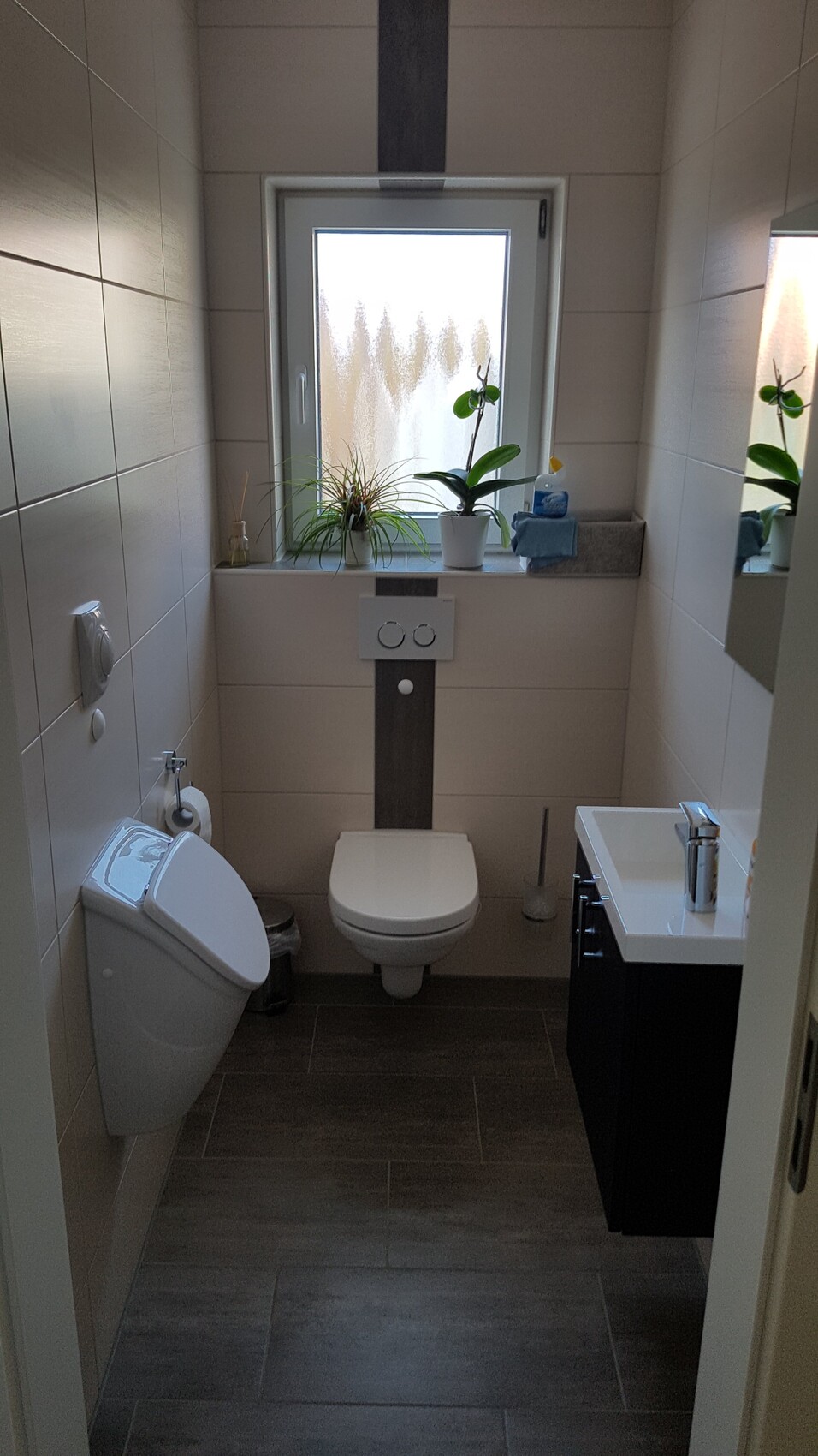

Haha...
nachdem es geruchlich doch nicht so der Hit war ohne Tür und alle Pflanzen im Wohnzimmer eingegangen waren, haben wir inzwischen doch eine eingebaut
Kleines modernes Badezimmer mit wandhängendem WC, Waschbecken und Fensterbank mit Pflanzen.
