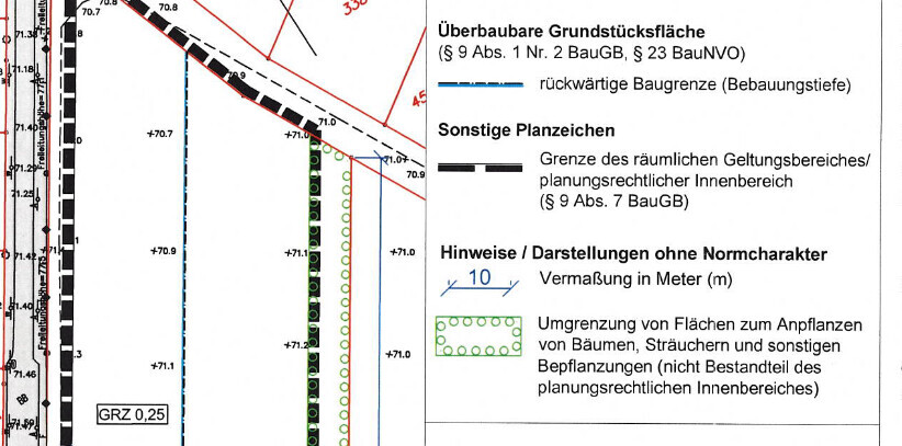

Sehr gern, das Grundstück misst konkret 18,5 x 49,8m, wobei die kurze Seite zur Straße hin geht.
Bei so viel Platz würde ich nie so geizig vorn das Grundstück planen.
Bebauung vorn war so angedacht, weil die Ergänzungssatzung das Bebauungsfenster auf den ersten 20m vorsieht (von der Straße aus gesehen), und wir hinten die letzten 7,5m nicht als Garten nutzen können, weil wir dort als Ausgleichsfläche Hecken & Bäume pflanzen müssen.
Ich versuche mal noch einen Ausschnitt von der Satzung anzuhängen. Dort sind die Teilflächen noch markiert, aber dann sieht man vielleicht besser was ich meine. Bis zur blauen Linie sind 20m.
Planungskarte mit überbaubaren Grundstücksflächen, Baugrenze und Legende.
Daher war die Idee das Haus soweit wie sinnvoll nach vorn zu Planen, damit ein großer Garten entsteht, selbst wenn wir am Haus eine Terrasse planen. Ich bin natürlich für andere Vorschläge offen.
