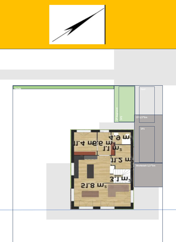

@ypg ich zeige doch lediglich auf wie man das Haus platzieren kann. Der verwendete Grundriss war nur ein Platzhalter. Bei mir ist das so nicht angekommen, das der TE mit 10*8m weiter planen will.

Ich habe mir das nochmal genauer angeschaut. Meine SP Situation ist der schmalen 3 m Einfahrt geschuldet. Mit einem 10 * 8 m Haus und einer breiteren Einfahrt geht das bestimmt einfacher. Ich habe das mal mit Autos 2*4,5m dargestellt sollte aber auch mit 5 m funktionieren.
Oberes orangen Banner mit Logo; darunter Grundriss eines Raums mit Möbeln und farbigen Boxen.
@ypg ich war mal so frei einen Grundriss von Dir zu kopieren und zu spiegeln. Eine Anpassung auf 10*8 sollte für Dich kein Problem sein.

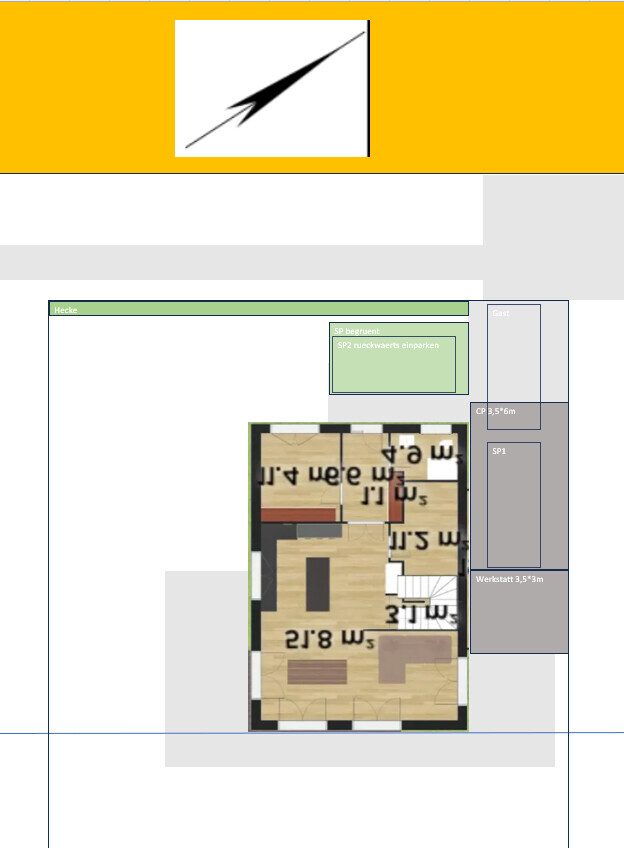

Hier mal noch die Variante mit breiter Einfahrt.
Ja, ich musste schmunzeln. Der Entwurf kam mir etwas bekannt vor.
Das ist ja nur ein Richtwert, wie die Bodenfläche des finanziell machbaren Haus sein könnte.
Solang sich die TE nicht mit Typenhäusern bzw. einem Hausbauunternehmen beschäftigt und wiederkommt, kann man, denke ich, auch nichts mehr machen.
Die Antwort zur Frage wurde fokussiert. Alles andere ist jetzt abhängig von einem planbaren Haus.
Ich persönlich sehe jetzt kein Problem mit einer 3Meter-Zufahrt, zudem man sich auf seinem Grundstück ja etwas ausbreiten kann. Ich würde meine Stellplätze jedenfalls nicht parallel anordnen, sondern sich einfach auf einer Fläche locker ergeben lassen. Auf einer Schotterfläche vor einem Grundstück ist einiges möglich.
