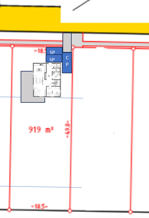

@K a t j a ich kann es lesen.
Ich kann mir das so vorstellen. Grundriss ist nicht von mir kann man ja anpassen. Küche und Büro kann man tauschen.
Kleiner Grundriss einer Wohnung auf rotem markierten Grundstück 919 m².
HäuschenAmFeld
28.08.24 12:52
Danke Hanghaus für die Visualisierung, das sieht an sich eigentlich gar nicht so schlecht aus.
ypg hat natürlich recht, Platz für die Autos unserer Gäste wäre in dieser Variante nicht viel. Das könnte problematisch sein, die Straße bietet da jetzt auch nicht gerade viel Platz, und vor dem Grundstück soll ja noch der Fußweg gebaut werden, dort kann dann also auch niemand stehen.

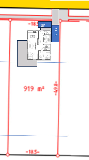

hanghaus2023
28.08.24 12:58
Hier mal noch mit Carport und 2. Stellplatz.
Grundriss eines Gebäudeteils mit markiertem Bereich; Grundstücksfläche 919 m².

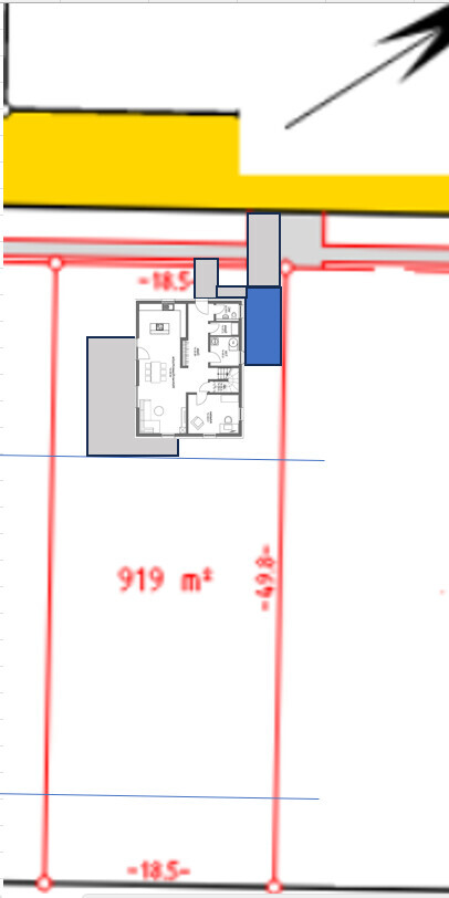

hanghaus2023
28.08.24 13:07
Mit noch einem Stellplatz ist das Haus etwas zu kürzen. Anstelle 11 m dann 10,5m. Da kann dann im Notfall einer vor dem Eingang parken.
Oder der Eingang kommt an die Ostseite.
Grundriss einer Parzelle mit Gebäude links, Fläche 919 m², gelber Bereich oben.
HäuschenAmFeld
28.08.24 13:14
Dann müsste der Carport aber auch zurückrutschen? Ich wüsste sonst nicht wie ich den SP/die SP anfahren sollte, ohne irgendwo ne Delle im Auto zu haben.
