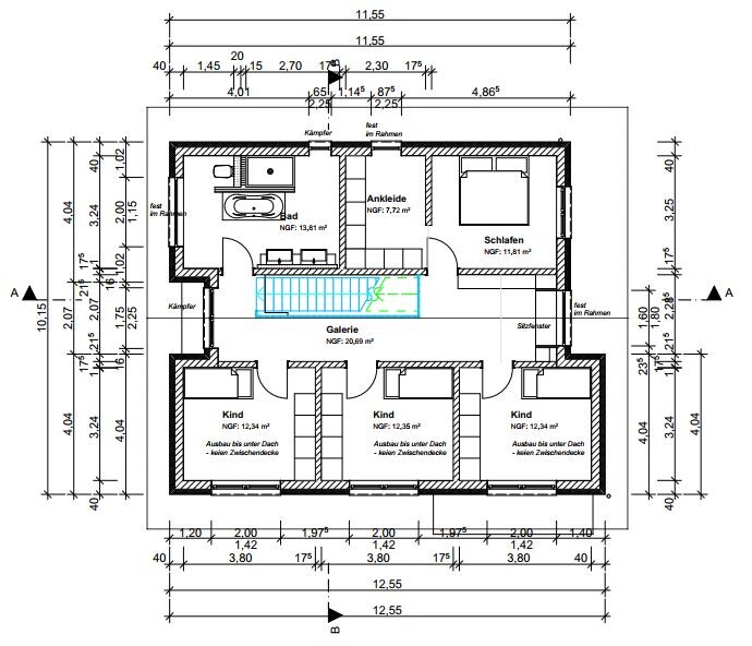

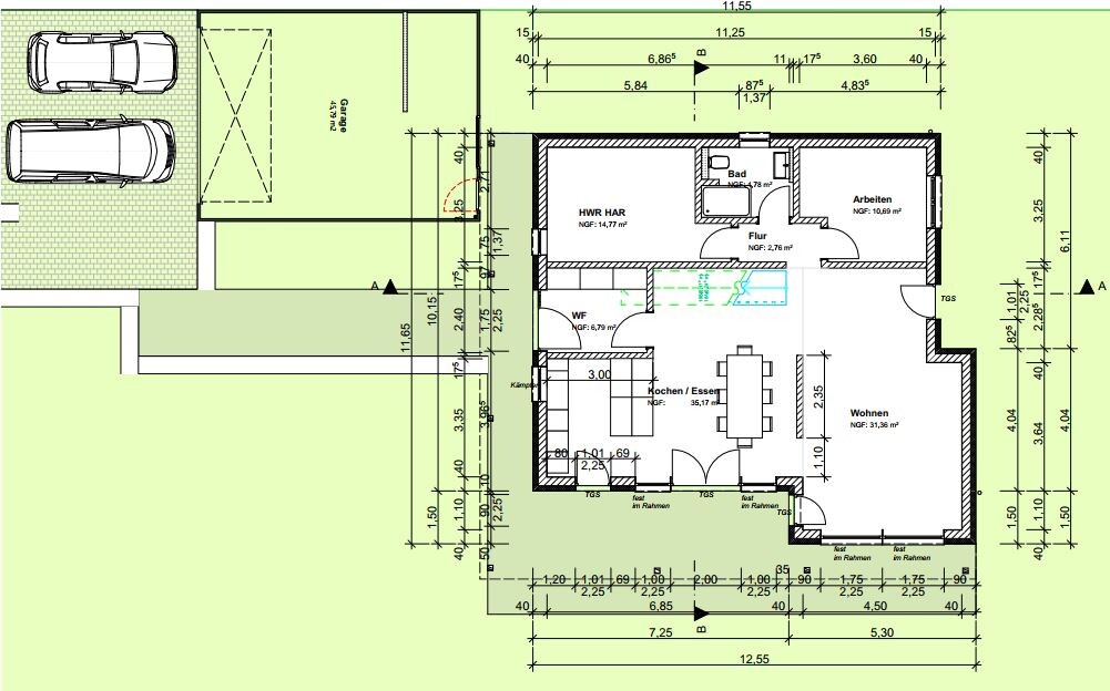

Liebe Forumsmitglieder,
ich wende mich mal an euch, unser Grundriss ist soweit fertig und im Grunde soll es bald los gehen, für Anpassungen ist allerdings
Der Fragebogen ist recht umfänglich und an dieser Stelle des Projektes auch nicht mehr sinnvoll, da der Entwurf an sich steht, ich bitte daher lediglich um eure Meinung zur Aufteilung.
Gebaut werden soll ein Einfamilienhaus für eine (perspektivisch) 5 köpfige Familie.

offene Küche, Kochinsel: ja, lt. Plan
Anzahl Essplätze: 8

Großes offenes, luftiges Wohnzimmer/Essbereich, in dem die Familie zusammenkommen kann, Sitzecke im 1. OG Ostseite zum lesen
Was gefällt nicht? Warum?
der kleine Flur am Büro/Gästezimmer und Gästebad

Was gibt es sonst zu sagen: Um das Haus läuft auf der Südseite ein Vordach, dass so weit hinausragt, dass die Sonne im Sommer nicht so weit in den Wohnbereich scheint, im Winter allerdings hineinscheinen kann. Bei der Treppe sind wir noch unentschlossen zw. Holztreppe und Betontreppe, jedenfalls soll ein geschl. Regalsystem drunter. Die Wand zwischen Wohnzimmer und Essbereich ist raumhoch, dient als Abtrennung und um den Fernseher usw. dran zu stellen.
Im OG ist darauf hinzuweise, dass die Kinderzimmer firsthoch offen sind und das Fenster im Osten (rechts im Grundriss) ein Sitzfenster ist.
Ich würde euch einfach bitten eure Eindrücke mit mir zu teilen. Vielen Dank!

hm auf den ersten Blick fande ich den Entwurf nicht schlecht. Bei längerer Betrachtung fällt allerdings auf, dass sich da so einige "Fehler" eingeschlichen haben.
EG:
- Küche ist wirklich mini
- Fläche vor dem Treppenauftritt ist absolut verschenkt und wäre in der Küche besser untergebracht
OG:
- "Galerie" ist einfach nur ein viel zu großer Flur mit verschenkter Fläche die an anderer Stelle fehlt
- Kinderzimmer für mein Geschmack zu klein für die Hausgröße
- Ankleide blöd zu möblieren mit der Türposition
Ja in Summe sind das wirklich Themen die wahrscheinlich zu einem neuen Entwurf führen sollten. Problem ist auch mal wieder die gerade Treppe die euch vor allem das OG in der Mitte zerhackt. Evtl eine andere Treppenform wählen

23.10.20 16:13
Ich würde eine andere Treppe wählen und den Flur im OG zu verkleinern.
Ankleide schwer zu möblieren.
Elternteil durch die Ankleide zugänglich machen.
finde den Haustechnikraum für Technik, Wäsche, Abstellfläche zu klein
Küche ist klein
Würde das EG neu aufteilen.

Seid ihr euch sicher, dass ihr mit/über Luft heizen wollt?
Mir persönlich ist das EG-Bad zu weit weg vom Hauseingang, um direkt beim Heimkommen Hände zu waschen.
Die Tür vom Windfang zum Wohnraum sollte besser in die andere Richtung öffnen, sonst passt man da nie im Leben mit 5 Personen rein.
Ist schnell geändert, danke.
Waren genau deswegen bei 2 Küchenplanern, beide sagen es ist ausreichend.
Das soll ja mal Leseecke/Spielecke für die Kinder werden
Das wollten wir, wegen der Unordnung, die dort mit Sicherheit herrscht nicht. Kennen es von bekannten, nicht unser Fall.
