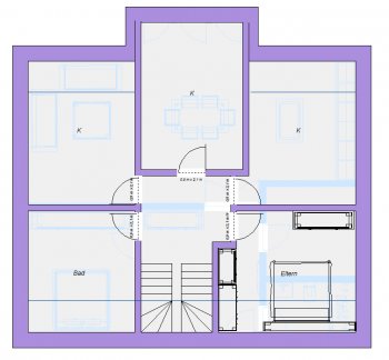

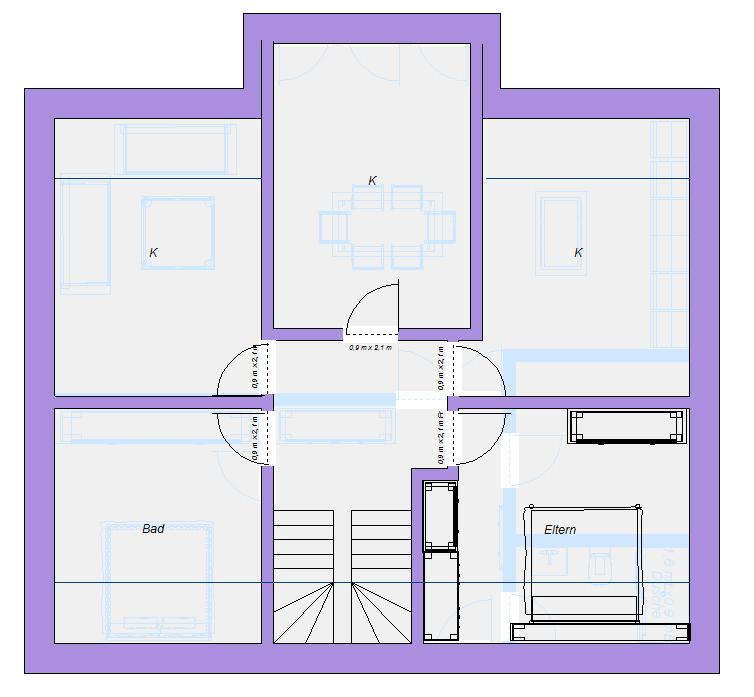

Wenn die Treppe in die Spitze entfällt, kann sie für das OG optimal versetzt werden. Ich wundere mich sehr, dass Euer Planer das nicht vorschlägt. Die bisherige Lage war doch nur aufgrund dessen optimal. Entfällt der Grund, ist sie z.B. an der Traufseiten viel besser aufgehoben.
LisaO
Das Haus möchten wir trotz der Westsonne nicht spiegeln, da haben wir aber echt lange drüber nachgedacht.
Die Treppe an der Traufseite kann ich mir gerade nicht vorstellen, bzw. wie dann ein Zugang zu allen Räumen gewährleistet ist.

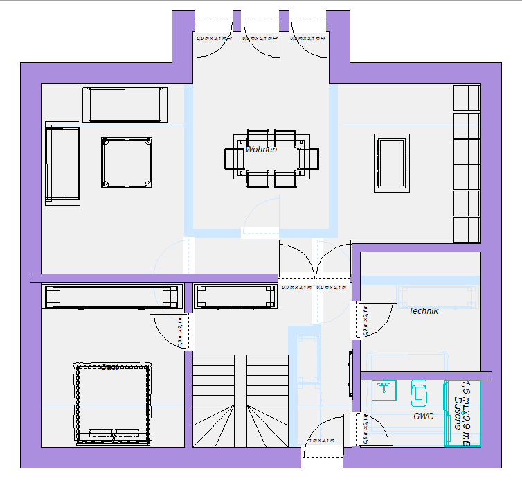

Na z.B. so:
Grundriss eines Hauses: Zentraler Wohnbereich mit Esstisch, umliegende Räume, Treppenhaus, Technik.
Grundriss eines Hauses mit zentraler Treppe, Flur, Küche oben, Elternzimmer, Bad und Kinderzimmer.

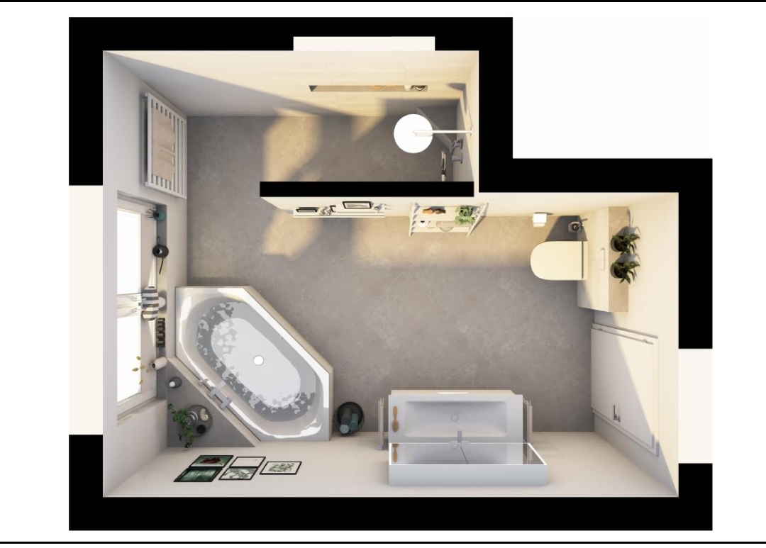

Echt jetzt? Habt Ihr Euch mal Euer Bad angesehen? Das WC hinter der Tür find ich schon sehr gewöhnungsbedürftig. Die Tür schlägt m.E. sowieso völlig falsch rum auf. Wenn man sie dreht, ist das WC aber noch schlechter platziert. Also Murks.
Die Fenster sind noch nicht symmetrisch, das Dachfenster ist uns zu klein und der Zugang zu Kind 1 ist nicht optimal.
Ja, absurd! Sowas im Neubau anzubieten ist ein Witz! Lasst Euch sowas bitte nicht aufschwatzen und NEIN! das ist nicht gemütlich, sondern lächerlich.
LisaO
Danke für die Rückmeldungen und für die Beispielbilder!
Die Kritik an dem Kinderzimmerzugang verstehe ich sehr gut.
Weil wir wegen des Badezimmers skeptisch waren, haben wir uns das planen lassen und sind eigentlich zufrieden.
Findest du das WC wegen der Optik schlecht platziert?
