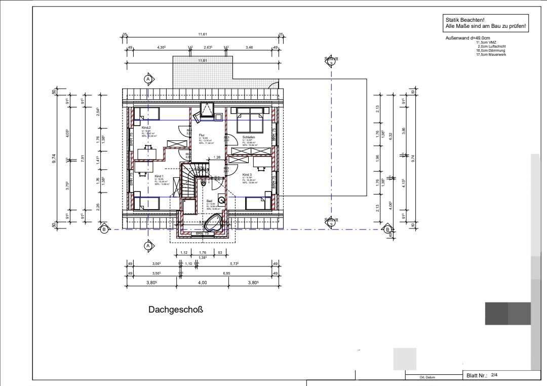

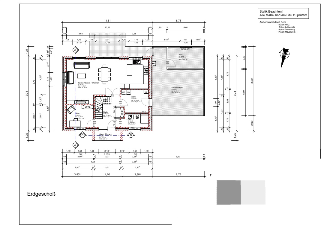

wir konnten uns ein Grundstück reservieren (vielen Dank für Eure Hilfe!) und möchten nun ein Kapitänsgiebelhaus planen.
Mit der äußeren Erscheinung des Hauses, der Platzierung auf dem Grundstück und dem Erdgeschoss sind wir ziemlich zufrieden, nur das Obergeschoss bereitet uns noch Sorgen.
Vielleicht habt ihr ja noch Ideen und Verbesserungsvorschläge. Wir würden uns freuen!

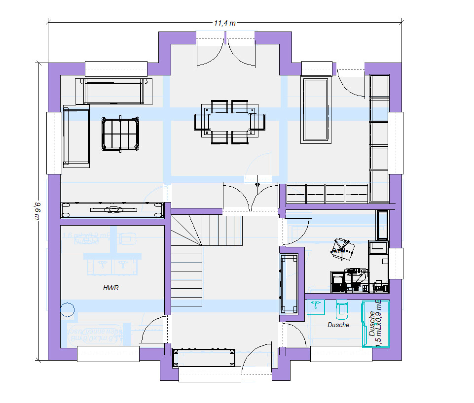

EG:
- Keine Garderobe - Wo zieht Ihr Euch an, wo kommen Jacken hin? Immer in den Hauswirtschaftsraum, auch mit Gästen?
- Die Tür vom Abstellraum draußen am Carport würde ich gegenüber der Tür zum Garten legen. Sonst muss man jedes Mal um die Ecke, wenn man vom Garten kommt und da was rausholen will.
- Die Tür zum Gäste-WC öffnet in den Verkehrsraum vor dem Büro. Da kann man ab und an eine Tür abbekommen. Ich sehe keine Notwendigkeit, die Tür in den Flur öffnen zu lassen.

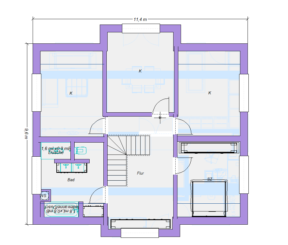

OG:
- Unnötig kleines drittes Kinderzimmer, das kommt vom unpraktischen Grundriss, der vermutlich der festen DG Treppe geschuldet ist.
- Abstellraum ist kaum nutzbar, da auch hier viel Verkehrsfläche benötigt wird und er schmal geschnitten ist
- Das Badezimmer gleicht einem Ballsaal, passt nicht zur Größe des dritten Kinderzimmer
- Ein innenliegender fensterloser Flur ist keine schöne Sache. Du hast kein Tageslicht und bist immer auf Beleuchtung angewiesen
Ich würde im OG das Bad verkleinern, den Abstellraum vergrößern und zum dritten Kinderzimmer umfunktionieren (ggf. beim dritten Kind dann mit Schlafzimmer tauschen) und den Miniraum entfernen. Dadurch erhaltet Ihr dann Licht im Flur, ein nutzbares Zimmer und könnt die Treppe ins OG beibehalten.
Zusätzlich könnt ihr planoben im Flur OG noch eine Lese- / Spielecke mit Gartensicht einrichten.

Ich habe nicht so die Ahnung von Grundrissen, aber die Brüstungshöhe vom Küchenfenster solltest noch mal überdenken. Oder baut Ihr für Rollstuhlfahrer?
Im OG den Erker um das Bad unterzubringen?? Daneben ein riesiger Abstellraum? Da kann doch das Bad hin.
Die Ausrichtung vom Haus kann man so machen, wenn sicher ist, das im Süden kein Haus folgt.

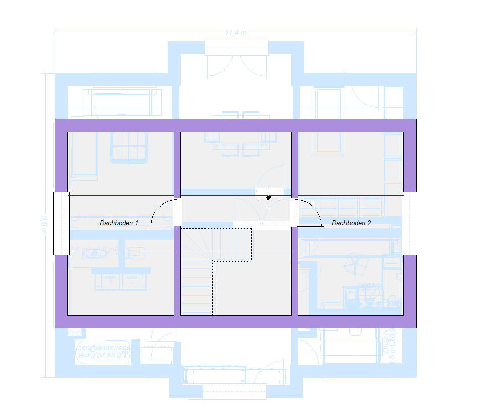

Gerade freute ich mich schon darüber, daß der Planer kein Oktameterignorant ist, da las ich das:
Kapitänshaus heißt immer Anderthalbgeschösser (und damit ungleiche Achslastverteilung mit Schwerpunkt im EG). Wenn das Raumprogramm für das DG eher ein OG erfordern würde, wird entsprechend etwas ins EG zu verlagern sein (hier: der "Abstellraum" zum Beispiel), wenn denn die Kapitänshausgestalt kriegsentscheidend ist.
Lest im übrigen auch meinen Beitrag "Leichtbauwände in Massivhäusern?". Zumindest als Standard würde ich im DG nicht mauern.

Was gefällt nicht? Warum?: Gaube nicht mittig; [...]
LisaO schrieb:Wenn ein überflüssiger Raum einen mangelnden Raum nicht ausgleicht, stimmt etwas vor dem Komma nicht.
drittes Kinderzimmer viel zu klein, Abstellraum im OG nicht nötig

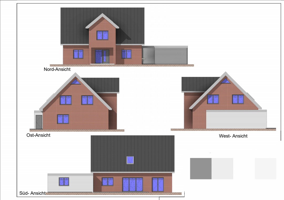

ypg schrieb:Spontan wollte ich mich erst über die Wortwahl mokieren, aber nach der Inaugenscheinnahme des Corpus delicti vielleicht doch lieber einen Dichterpreis dafür verleihen.
Sorry, aber zwei Seiten sehen total verschoben und nicht passend aus. Also so richtig falsch und augenkrebsbringend.
