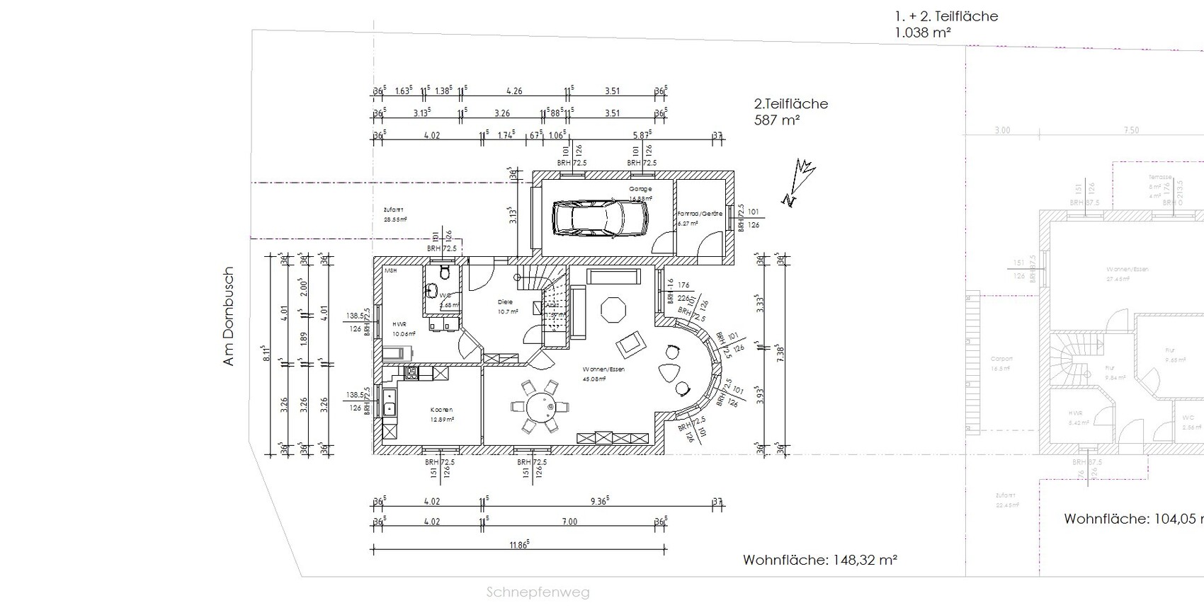

Kannst du die Garage nicht als Grenzbebauung direkt an die Nachbars Garage setzen?
Die beiden Fenster in der Garage braucht es eigentlich auch nicht.
Eingang ins Haus müsste bei versetzen der Garage dann an die schmale Hausseite.

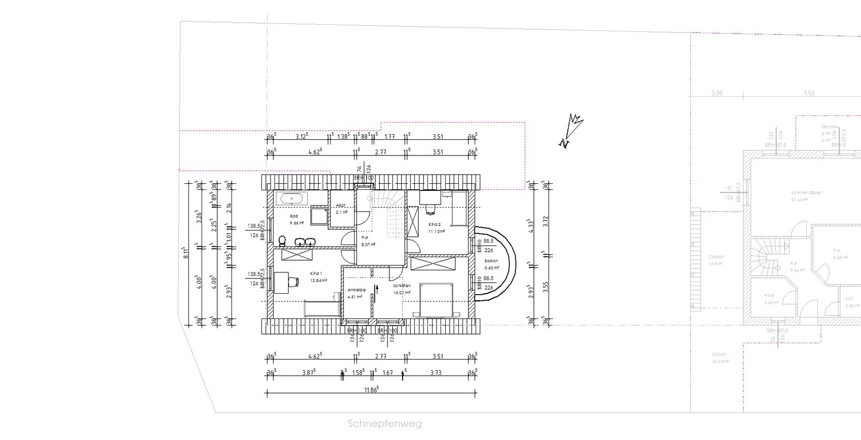

11ant schrieb:
Wo siehst Du Größe in diesem Haus ?Flurbereiche und Schlafzimmer haben deutlich mehr qm als erforderlich und sind im Verhältnis zu den Kinderzimmer riesig.
Auch der Wohnbereich hat relativ viel Fläche. Für ein insgesamt großzügiges Haus nicht zu viel, aber die Großzügigkeit hat sich nicht bis in den Nachwuchsbereich durchgesetzt. Falls die Gesamtgröße fix ist, sollte dringend eine bessere Umverteilung erfolgen.

Die Garage müßte doch auf der Grenze sitzen. Da dürfen doch gar keine Fenster sein.
Die Grundrisse sind weiterhin nicht bemaßt. Es fehlen auch Brüstungshöhe der Fenster ... das eine Kinderzimmer wird eine dunkle Höhle.
Was heißt Z1?
Ab Erklärungen fehlt alles immer noch.
Was heißt Z1?

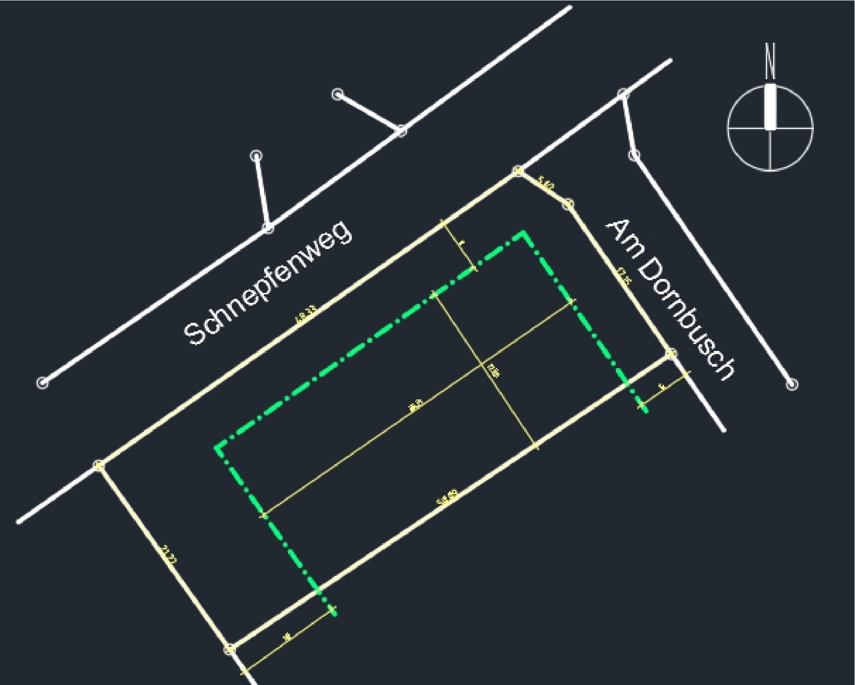

kbt09 schrieb:Nordpfeil muss man sich erarbeiten und das Haus erst mal so drehen, wie es vermutlich aufs Grundstück soll.
da weder Nordpfeil, Lageplan, Erklärungen wer dort wohnen soll usw. Noch nicht mal das, was dir gefällt oder wo du Zweifel oder Fragen hast.
Warum müsste die Garage auf der Grenze sitzen?
Was heißt Z1? = Max. 1- geschossige Bauweise
Ab Erklärungen fehlt alles immer noch.RaBa202022.01.20 09:44
... und wo ist der zweite Stellplatz?1 Stellplatz in der Garage. Der 2. Stellplatz innerhalb der ZufahrtÄhnliche Themen
