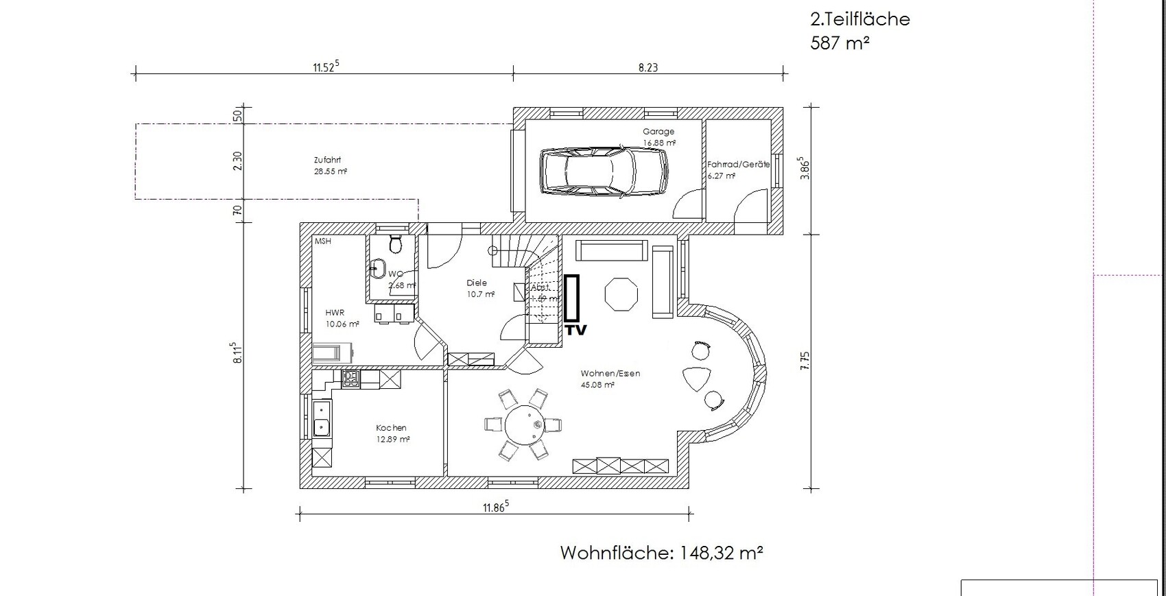

Hallo
Wie findet Ihr die Planung bzw die Raumaufteilungen?
LG RaBa2020
Grundriss Obergeschoss mit Schlafzimmer, Ankleide, Bad, Kind 1, Kind 2, Flur und Balkon.
Grundriss eines Einfamilienhauses: Wohnen/Essen, Küche, Garage mit Auto, HWR, WC
Basti270921.01.20 13:03
Was mir jetzt auf die schnelle aufgefallen ist:
1. Wie kommt man in die Ecke hinter der Dusche? Über die Wanne steigen...?
2. Großer Flurbereich, aber wirklich sinnvoll finde ich die Garderobe in der Ecke nicht...
3. Wohnzimmer und Kochbereich auch groß, aber wo kommt der Fernseher hin? Die eingezeichnete Möblierung entspricht ja bestimmt nicht der Realität.
BTW: Das ganze würde wohl auch ohne den halbrunden Anbau funktionieren. Einen Mehrwert ergibt der eigentlich nicht....außer extra Kosten.
nein. es erfolgt eine abmauerung! der Raum hinter der dusche ist ein (toter Raum)
ja er ist groß. hat sich leider so ergeben
das weiß ich so jetzt auch noch nicht!

Bitte nicht so zitieren, dass liest keiner.
Da fehlt eigentlich nur noch der Glockenturm, dann geht es auch als Kirche durch. Der Bogen ist m. M. n. komplett ohne nutzen.
In aller Kürze, Bad ist sehr seltsam geplant, Kinderzimmer relativ klein und das Schlafzimmer hat viel tote Fläche die verschwendet wird. Flur ist riesig aber auch ohne großen Wert (oben ähnlich) für eine Garderobe und die schräge Tür zum Hauswirtschaftsraum hat eigentlich keinerlei Vorteile.
Der Grundriss hat viel verschwendete Fläche und biete wenig Abstellmöglichkeiten, etc.

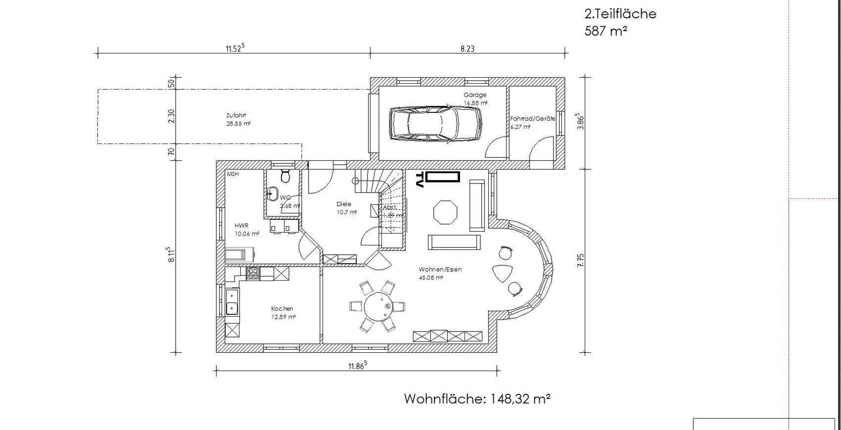

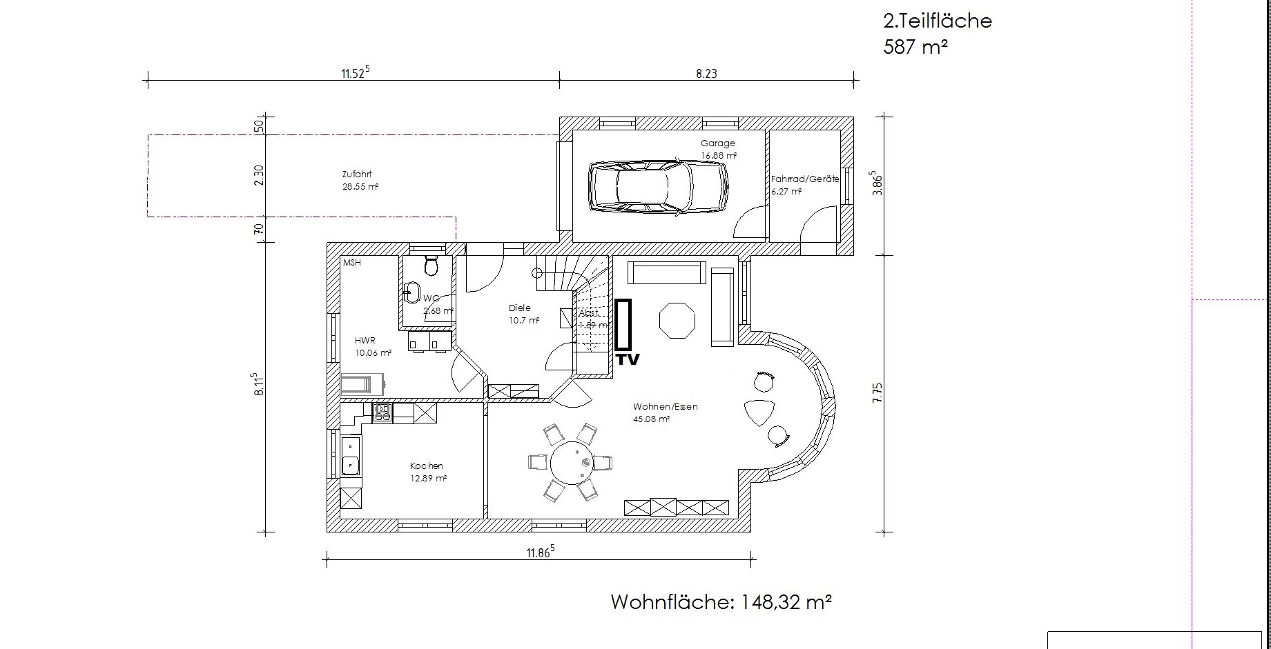

RaBa2020 schrieb:
hallo
Aber im großen und ganze müsste man es doch vorher wissen...? Gerade im Wohnbereich. Sollte das dort in der Ecke der Platz für Sofa und TV sein, bleiben eigentlich nur 3 Stellvarianten. Die bisher eingezeichnete und diese beiden...Toll sind alle drei nicht...
Dann würde ich den dem Abstellraum zuschlagen.
Muß er den denn haben ? - in dieser Größe und mit der Garage dran würde ich eher sagen, Aussegnungshalle
Erzähl´ doch ´mal mehr - der Fragebogen steht am Kopf der Grundrissrubrik.
