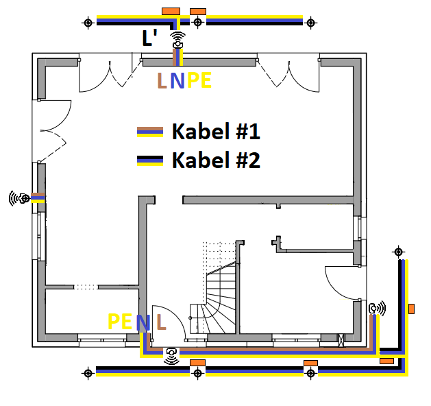

Moin moin.

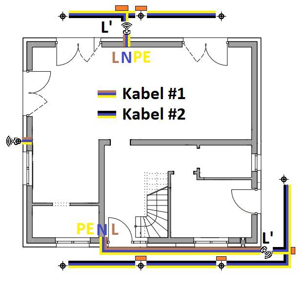

Ich hab mal versucht die Verkabelung zu zeichnen.
Grundrissplan mit Kabelverlegung und Haustechnik im Wohnhaus, Leitungen L N PE markiert
Linke Hauswand (Westseite) montieren wir eine Lampe mit integriertem Bewegungsmelder. 3-adriges Kabel liegt bereits in der Hauswand. Schaltplan liegt dem BWM ja bei. Müssen wir hier dennoch etwas beachten?
obere Hauswand (Nordseite) montieren wir einen Bewegungsmelder mittig unter den Dachkasten. Hierfür nutzen wir das 3-adrige Kabel welches bereits im Dachkasten liegt. Zusätzlich verlegen wir dann ein zweites Kabel vom BWM zu den drei Deckenspots. Zum Verteilen nutzen wir dann Wagoklemmen.
untere und rechte Hauswand (Süd-und Ostseite) montieren wir einen Bewegungsmelder an der Hausecke (OPTION 1). Hierfür nutzen wir das 3-adrige Kabel welches bereits im Dachkasten liegt. Zusätzlich verlegen wir dann ein zweites Kabel vom BWM zu den drei Deckenspots. Zum Verteilen nutzen wir dann Wago klemmen.
Grundriss eines Gebäudes mit farblich gekennzeichneten Kabelwegen L, N, PE und Kabel #1/2.
OPTION 2: Können wir hier auch 2 Bewegungsmelder montieren (1x Südseite, 1x Ostseite) und diese parallelschalten, so dass beide die gleiche "Berechtigung" haben die vier Lampen zu schalten?

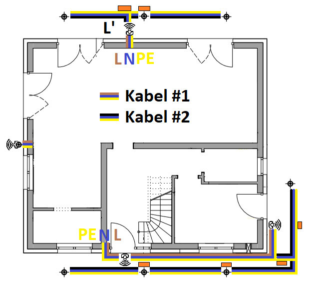

Moin moin.
Oder können wir am die Ostwand eine Lampe mit BWM machen?
