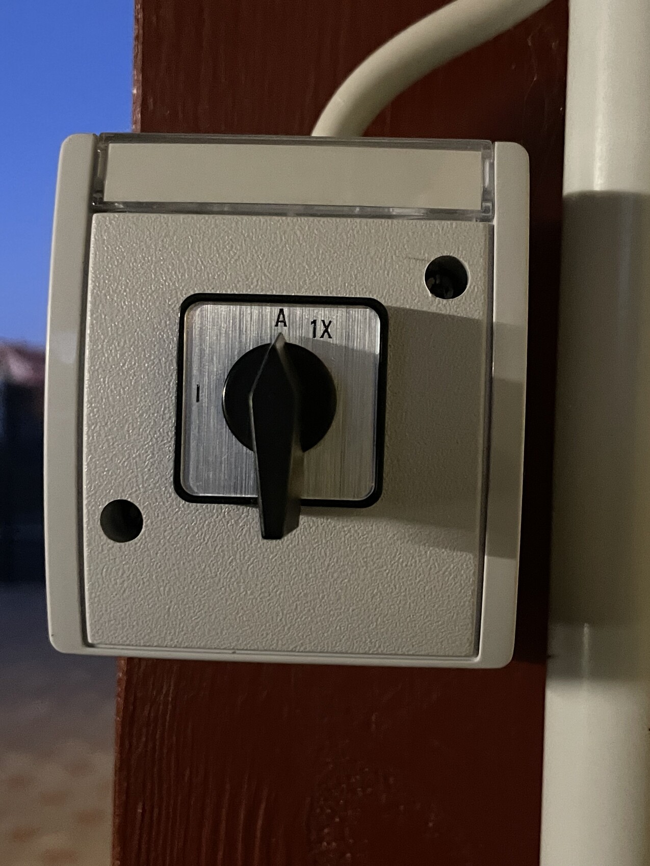

habe ich wie folgt gelöst:
Carport hat 2 LED Röhren linke und rechte Seite dazu einen Bewegungsmelder. Die rechte LED Röhre hängt am Bewegungsmelder, das ganze alles an einem „Arnold Schalter“. Ein Entwickler aus Nürnberg. Der Schalter schaltet den BW bzw. nur die eine Leuchte auf der rechten Seite (Standard). Über den Schalter kann ich dann beide Leichten auf Dauer-An stellen, oder Dauer-Aus. Finde ich als perfekte Lösung. Der Entwickler hat auch auf meine Anfrage hin einen Schaltungsplan geschickt um eben beide LED Röhren anzusteuern. Der Elektriker musste es dann nur noch umsetzen.
Elektrischer Drehschalter mit schwarzem Hebel im silbernen Metallgehäuse auf Holz, A 1X beschriftet.
