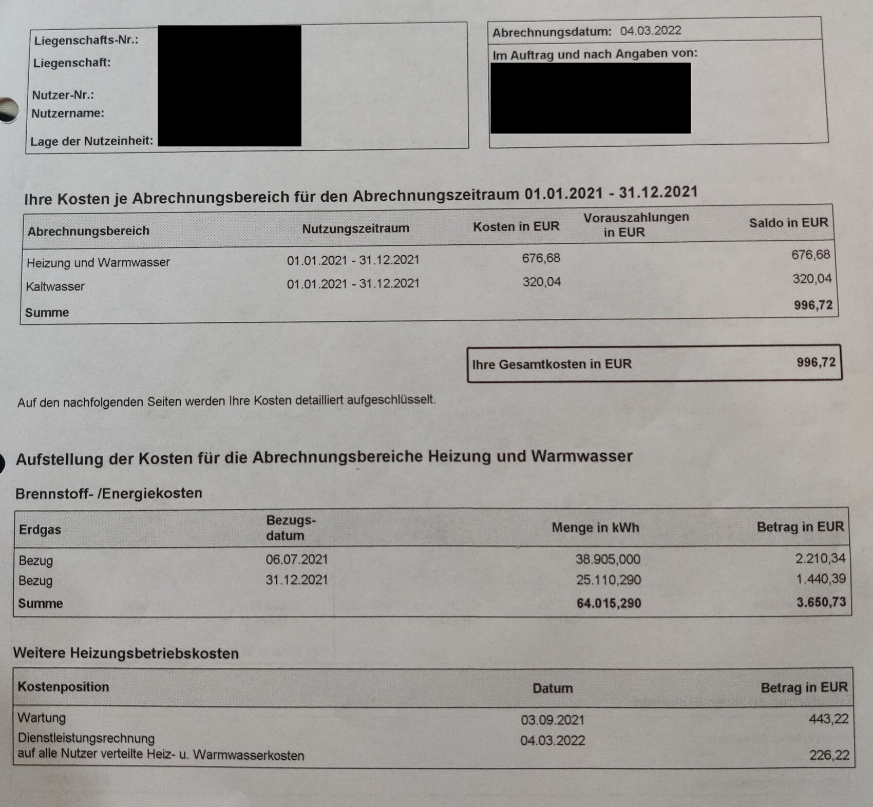

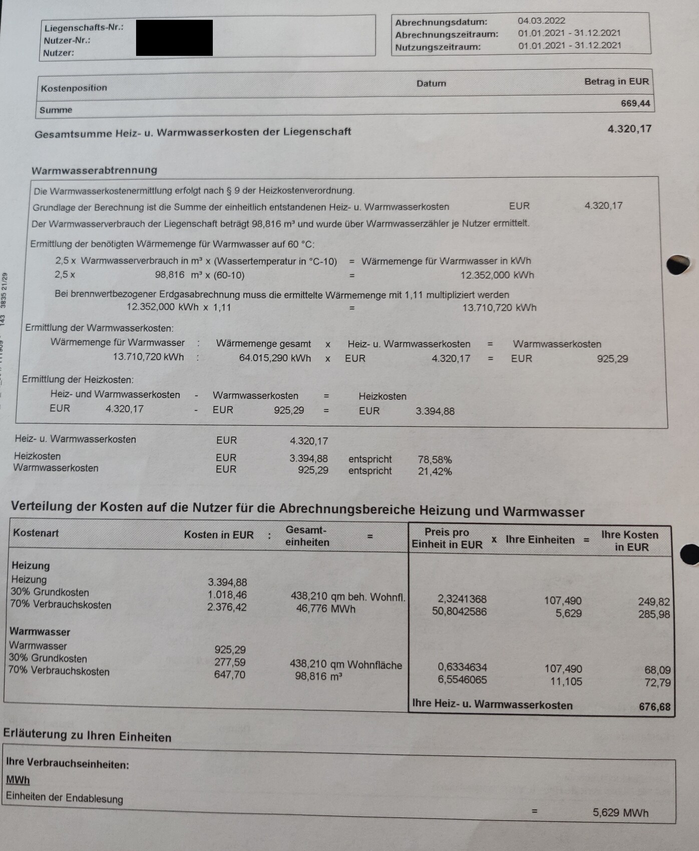

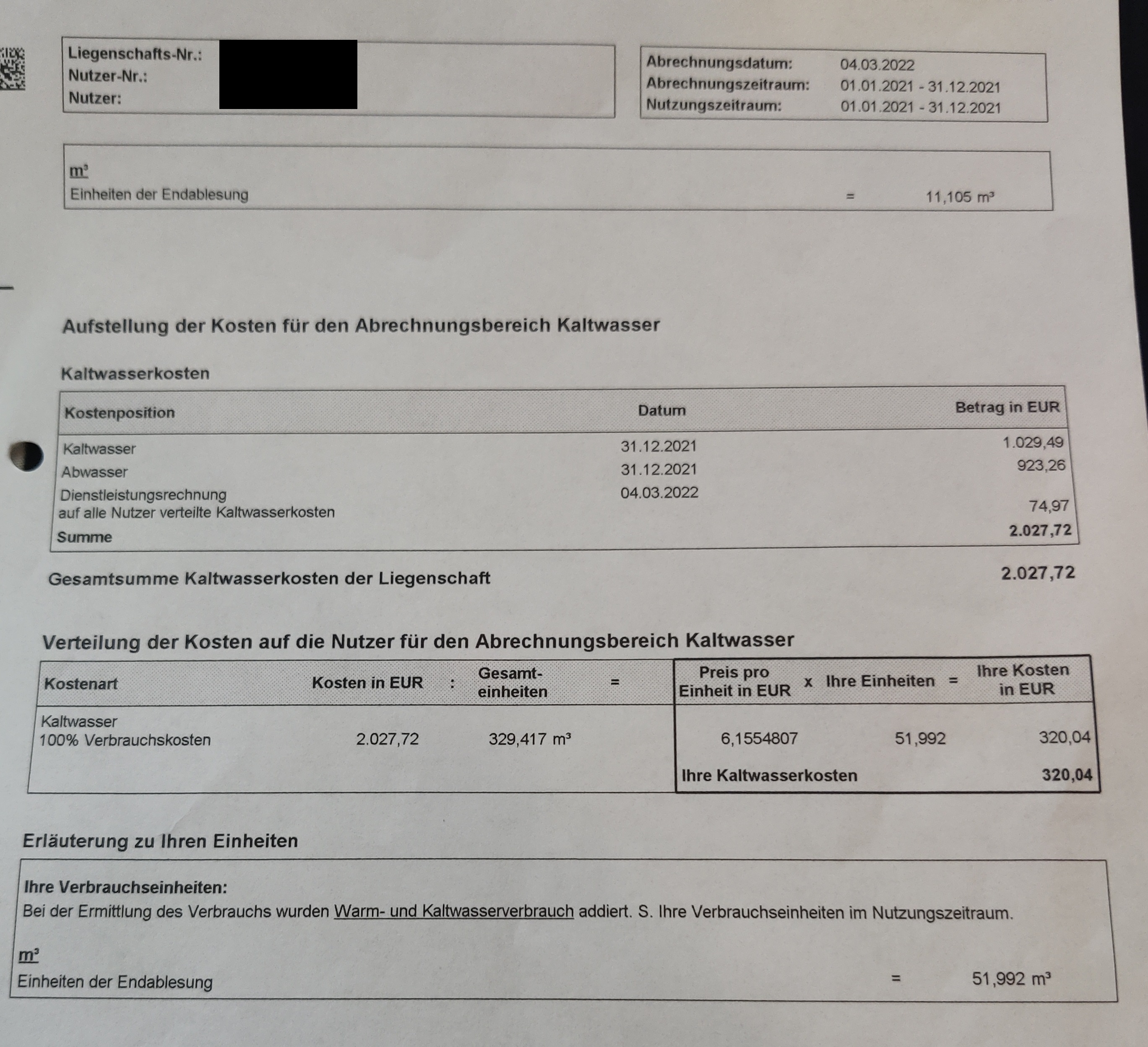

Ich habe gerade auch mal fix unsere Abrechnung von 2021 rausgesucht. Mehrfamilienhaus mit 4 Parteien.
Unsere ETW ca. 125qm über 2 Etage...
Muss das aber noch studieren. Auf den ersten Blick steige ich da noch nicht ganz durch :/
Abrechnungsdokument mit Kostenübersicht zu Heiz-, Warmwasser- und Gasbezugskosten.
Abrechnungsdokument über Heiz- und Warmwasserkosten mit Kostenverteilung in EUR.
Kostenabrechnung Kaltwasser für eine Liegenschaft; Tabelle mit Positionen und Datum 04.03.2022.

Was verstehst du nicht? Und vor allem: Was willst du aus einer Mehrfamilienhaus-Abrechnung für dein Einfamilienhaus lernen? M.E. leistet die keinerlei Beitrag dazu.
