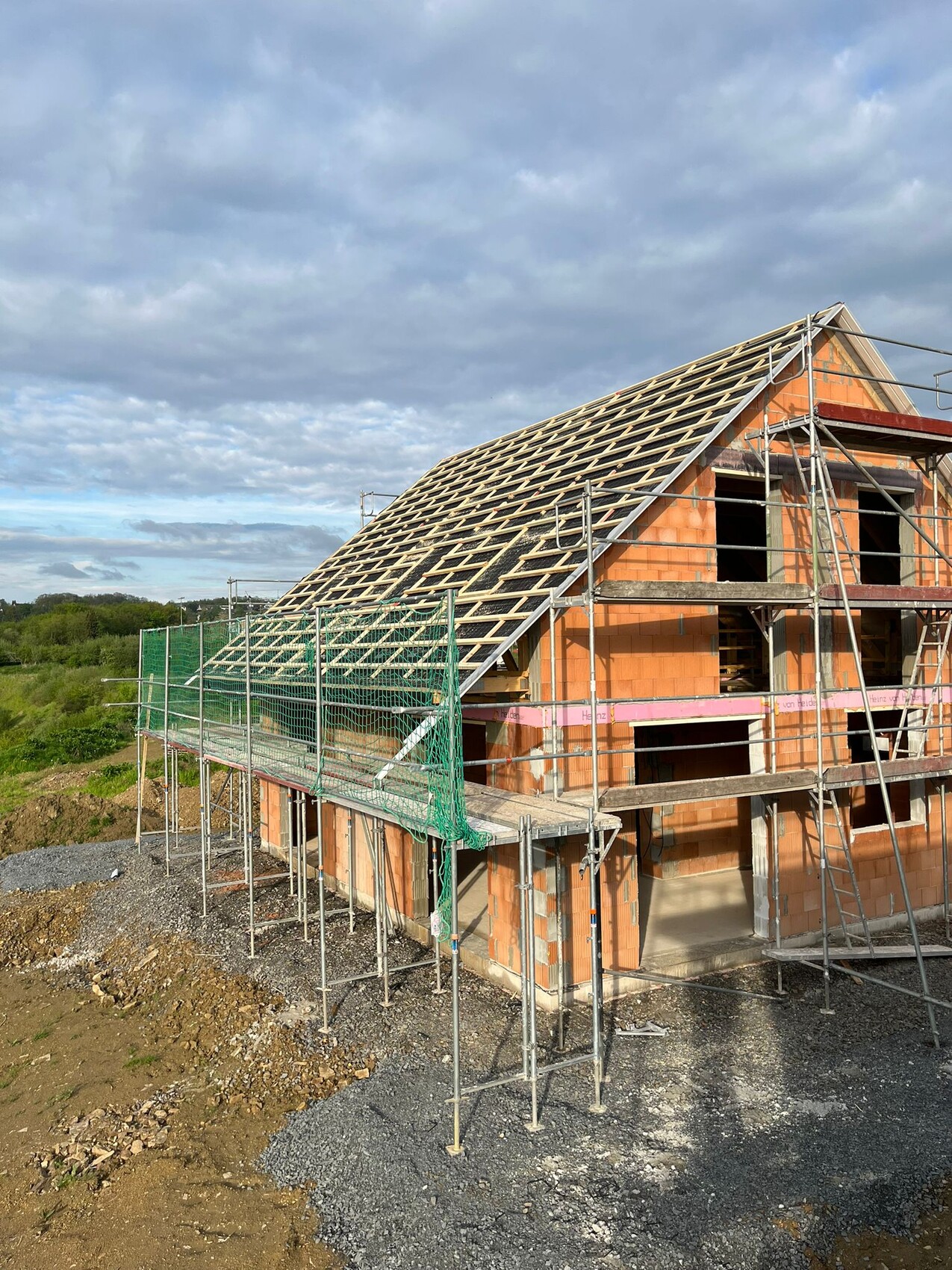

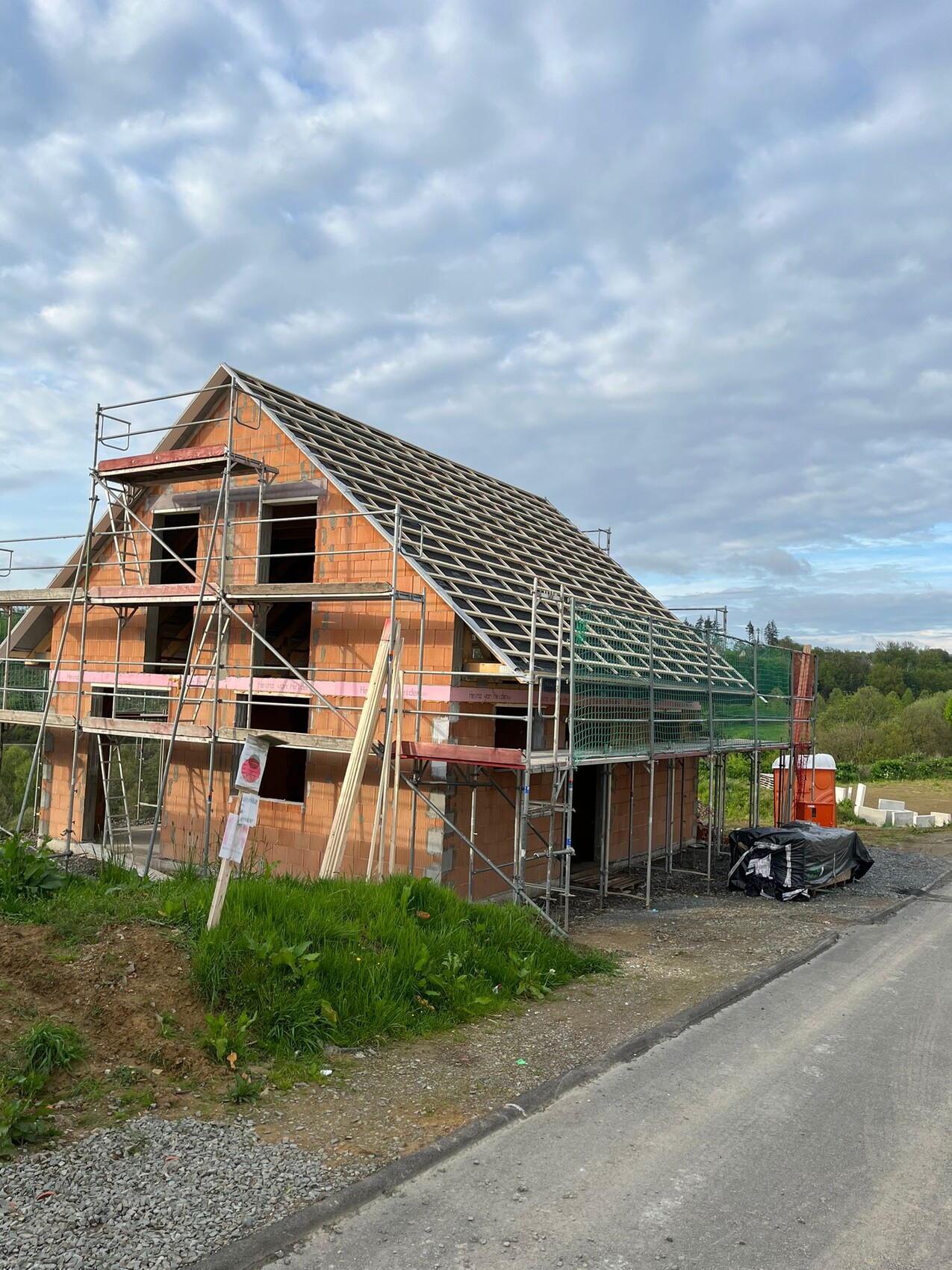

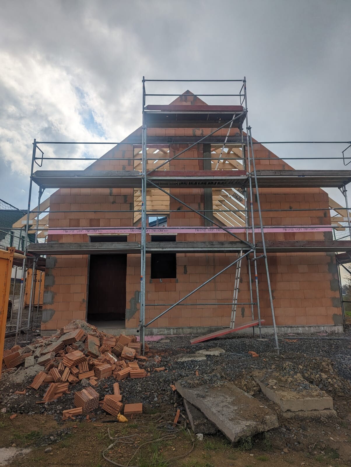

Würde gerne mal mit euch die Außenbeleuchtung unseres Grundstücks/Einfamilienhaus durchsprechen.
Anbei unsere Hausansichten
Straßenfront mit Hauseingang (Ausgang Strom über der Haustür)
Unter Bau befindliches Einfamilienhaus mit Gerüst, Ziegelwänden und Dachkonstruktion
Terrasse und Garten (Ausgang Strom hinterm Haus)
Rohbau eines Hauses mit Holz-Dachkonstruktion, Gerüst und Schutznetz.
Nebeneingang und Garage (wird noch aufgestellt) (Assgang Strom am Nebeneingang zur Versorgung der Garage)
Rohbau eines roten Ziegelhauses mit Gerüst; Fensteröffnungen, Ziegelsteine liegen am Boden.

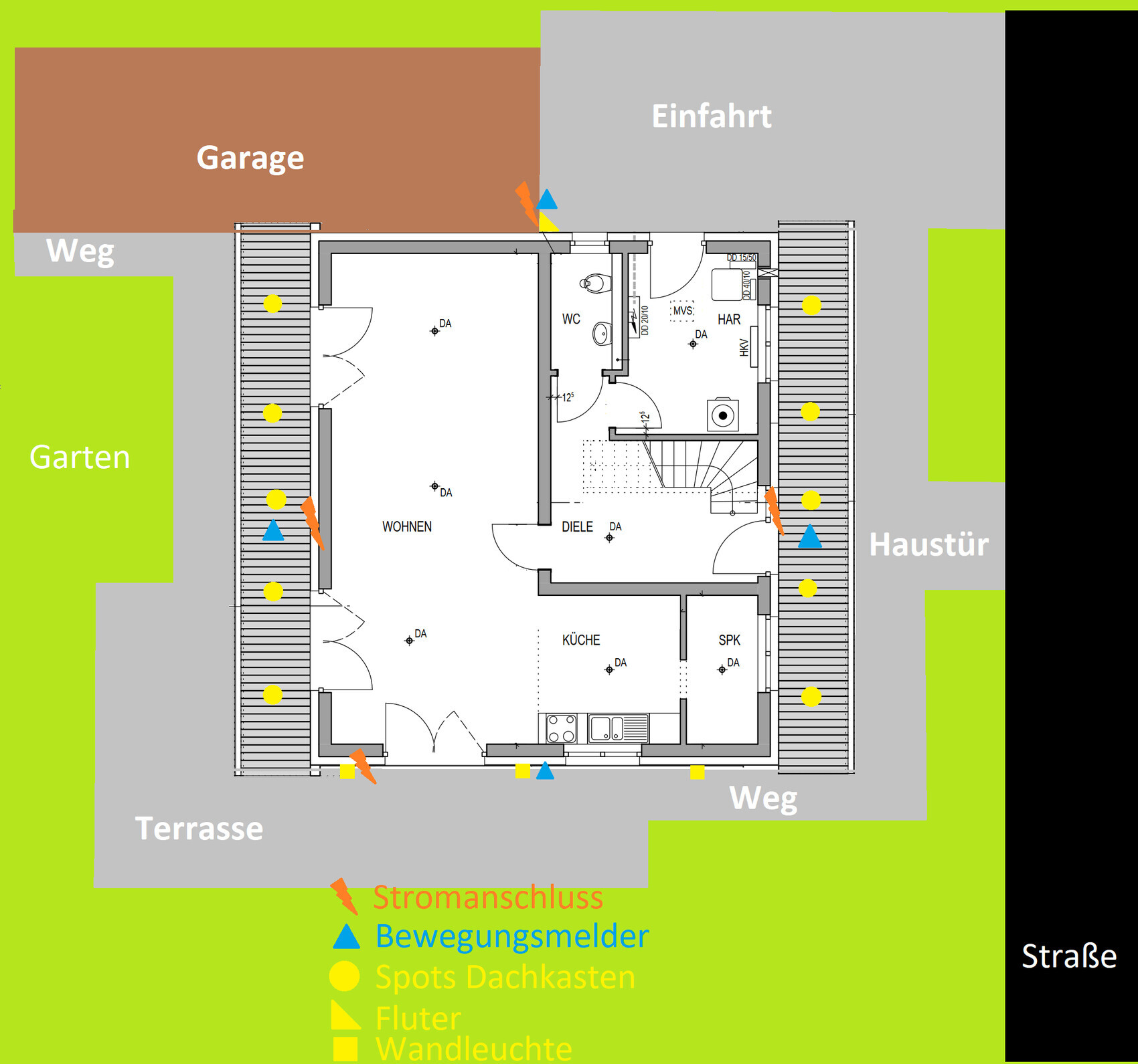

Unsere Idee
Grundriss eines Hauses mit Garten, Terrasse, Garage; Innenbereiche: Wohnen, Küche, Diele, WC.
Wir möchten in die Dachkästen Spots machen vorne und hinten (Anzahl muss noch definiert werden) sowie an der Terrassenwand Wandleuchten (Anzahl muss noch definiert werden) und am Nebeneingang einen Strahler der die komplette Einfahrt abdeckt. Strom in den Dachkästen und am Nebeneingang (für die Garage) nach draußen liegen schon. Wichtig ist insbesondere das Thema Sicherheit/Einbruchschutz für uns. Daher möchten wir eine möglichst gute Ausleuchtung aller Eingänge des Erdgeschoss haben. Wir haben uns für Bewegungsmelder entschieden. Im Haus haben wir für die Dachkasten zwei Schalter für manuelle Ein-/Ausschalten.
Wie viele Spots brauchen wir in den Dachkästen?
Wie viele Wandstrahler brauchen wir an der Terrasse? Strahler nach oben, unten oder oben+unten?
Wo platzieren wir am besten die Bewegungsmelder? Welche Lichtquellen sollen mit welchen Meldern verbunden werden?
Oder sollen wir Dämmungssensoren nehmen, dann leuchtet es allerdings die ganze Nacht durch, was wir nicht möchten, außer es gibt gute Gründe dafür?
Die Garage hat zum Garten ebenfalls einen Ausgang. Hier noch eine zusätzliche Lichtquelle planen?
Habt ihr weitere Gedanken zum Thema Außenbeleuchtung für uns?

Es gibt im Einfamilienhaus-Sektor mehr Einbruchs-Taten tagsüber als nachts. Ich persönlich würde deshalb mit dem Licht nicht übertreiben - letztendlich seid auch ihr es, die durch Wohnen die Beleuchtung aktivieren oder auch durch viel Licht die Aufmerksamkeit überhaupt auf Euch lenkt. Das sind die Schattenseiten, die allerdings nichts nützen, wenn sie tagsüber über das freie Feld kommen.
Lichtverschmutzung ist heutzutage auch ein Thema!
Ein Fluter blendet oft, wo Du 5 Spots in den kästen planst, reichen links und rechts je einer.
Wandspot an der Giebelseite reicht einer mittig. Fenster passen für eine mittig.

Ach so und wenn ihr Spots in den Dachkasten macht, sorgt dafür, dass euer Putz vernünftig aussieht... ihr strahlt jede Delle an, das kann wirklich schlimm aussehen. Ich hab hier 2 Negativbeispiele in der Nachbarschaft...
